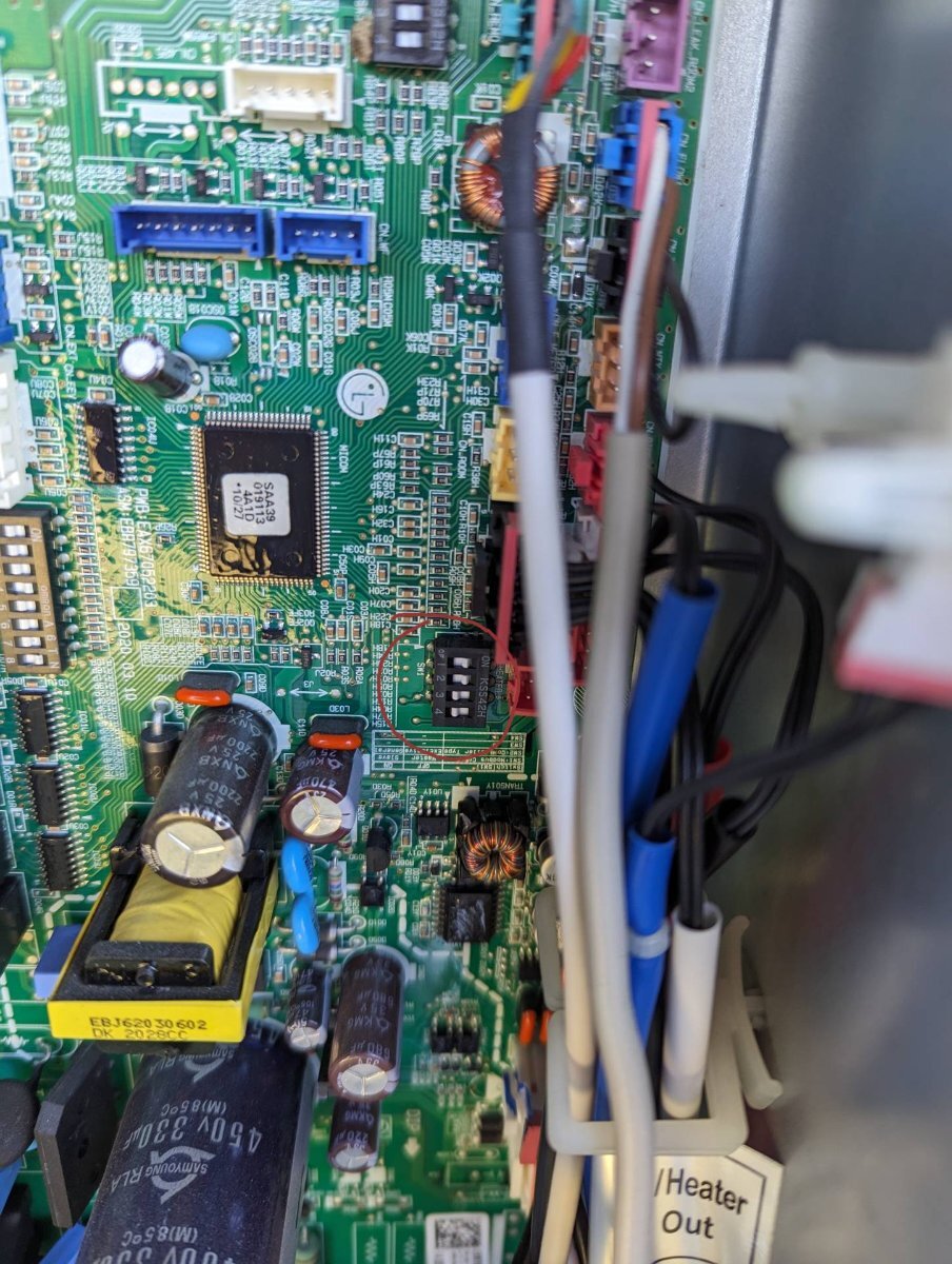

mechpanos Δημοσ. 1 Φεβρουαρίου 2024 Δημοσ. 1 Φεβρουαρίου 2024 2 ώρες πριν, jkoukos είπε το esp με τον controller, με ποιον τρόπο γίνεται. Με Modbus/rs485 adapter: https://grobotronics.com/ttl-to-rs485-module.html

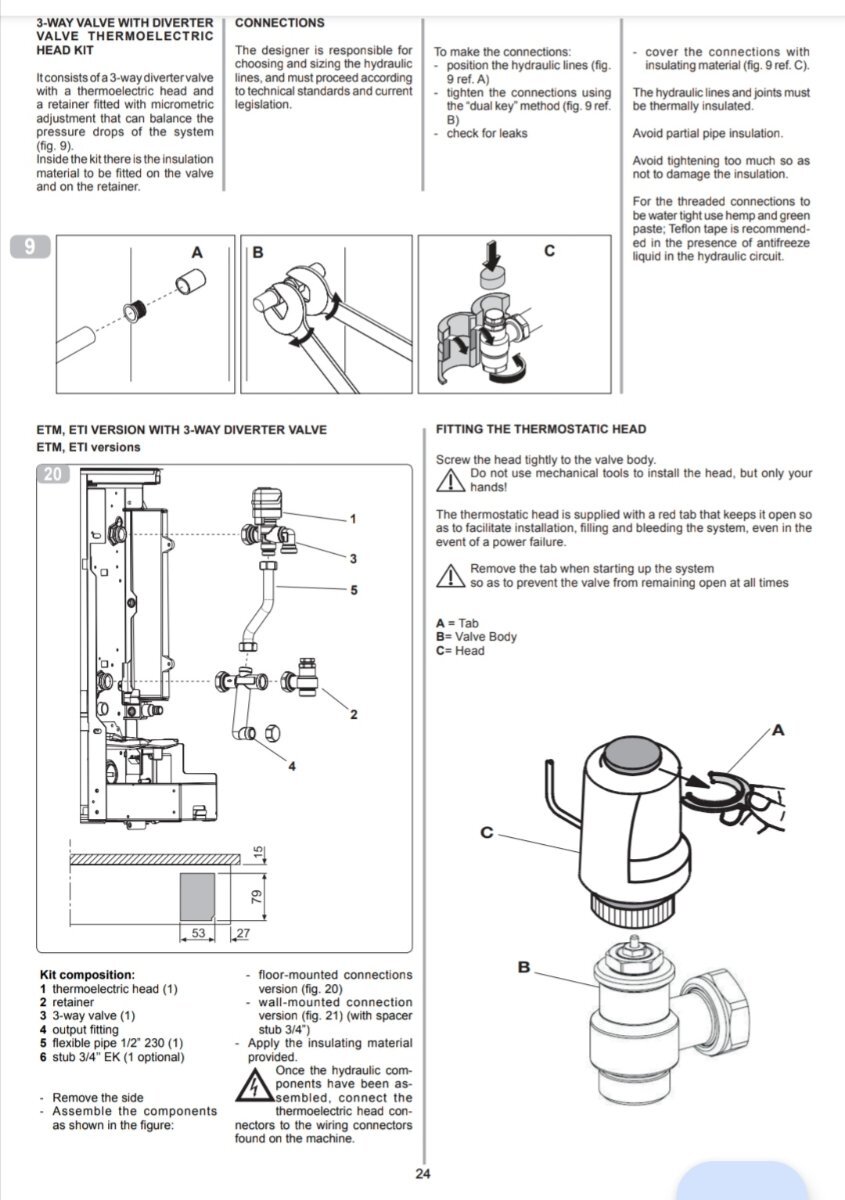

Insane84 Δημοσ. 1 Φεβρουαρίου 2024 Δημοσ. 1 Φεβρουαρίου 2024 Το Σάββατο περιμένω τον υδραυλικό και τον καυστηρατζή του κατασκευαστή για να βάλουν τις τριοδες στα FC ώστε να δουλεύουν σωστά στο κρύο. Επιτελους μετά από 4 μήνες μπόρεσαν να συντονιστούν. Θέλω να δω τι effect θα έχει αυτό καθώς και να τους κάνω μερικές ωραίες ερωτησούλες. Θέλετε να προτείνετε μερικές? 1
jkoukos Δημοσ. 1 Φεβρουαρίου 2024 Δημοσ. 1 Φεβρουαρίου 2024 2 ώρες πριν, CptBill είπε και συνδεεις 2 καλωδια στο 3rd party controller οπου εκει βαζεις το waveshare ή esp32 Οπότε γίνεται ρύθμιση των dip switches στην μητρική της αντλίας, στις θέσεις 27-28 (Α-Β) συνδέεις τα καλώδια που έρχονται από τον TTL-RS48 converter που ανέφερε παραπάνω ο mechpanos και σε αυτόν συνδέεται το esp. Δεν χρειάζεται τίποτα άλλο, εκτός της ρύθμισης του esp με το yaml και θα δουλεύει μέσω του home assistant. 1
mechpanos Δημοσ. 1 Φεβρουαρίου 2024 Δημοσ. 1 Φεβρουαρίου 2024 45 λεπτά πριν, Insane84 είπε Το Σάββατο περιμένω τον υδραυλικό και τον καυστηρατζή του κατασκευαστή για να βάλουν τις τριοδες στα FC ώστε να δουλεύουν σωστά στο κρύο. Επιτελους μετά από 4 μήνες μπόρεσαν να συντονιστούν. Θέλω να δω τι effect θα έχει αυτό καθώς και να τους κάνω μερικές ωραίες ερωτησούλες. Θέλετε να προτείνετε μερικές? Εμένα με ενδιαφέρει να πληροφορηθώ αν δεις διαφορά σε κατανάλωση και αίσθηση. 3οδες, ε...; Μια πιθανή ερώτηση είναι το γιατί 3οδες κι όχι 2οδες. Εγώ επέλεξα να μην βάλω τίποτα, κι ας περνάει από μέσα από τα fc όταν σβήνουν.. 2οδες δεν θα έβαζα για να μην χαλάει η παροχή του νερού, αλλά τώρα τελευταία σκέφτομαι ότι θα μπορούσε αυτό το νερό να μην κυκλοφορεί στο κύκλωμα και η παροχή της αντλίας να μοιράζεται στα υπόλοιπα... Δεν ξέρω γιατί όμως ακόμα αν αξίζει...
Insane84 Δημοσ. 1 Φεβρουαρίου 2024 Δημοσ. 1 Φεβρουαρίου 2024 16 λεπτά πριν, mechpanos είπε Εμένα με ενδιαφέρει να πληροφορηθώ αν δεις διαφορά σε κατανάλωση και αίσθηση. 3οδες, ε...; Μια πιθανή ερώτηση είναι το γιατί 3οδες κι όχι 2οδες. Εγώ επέλεξα να μην βάλω τίποτα, κι ας περνάει από μέσα από τα fc όταν σβήνουν.. 2οδες δεν θα έβαζα για να μην χαλάει η παροχή του νερού, αλλά τώρα τελευταία σκέφτομαι ότι θα μπορούσε αυτό το νερό να μην κυκλοφορεί στο κύκλωμα και η παροχή της αντλίας να μοιράζεται στα υπόλοιπα... Δεν ξέρω γιατί όμως ακόμα αν αξίζει... Είναι αυτές οι ιταλικές που βάζει η emmeti. Έκαναν μήνες να έρθουν. Στο manual έχει αναλυτικές οδηγίες εγκατάστασης αλλά ο εγκατάστατης των FC αποφάσισε να μη τις βάλει, γιατί όπως είπε δεν χρειάζονται και τα άφησε τα καλώδια μέσα χυμα να κρέμονται. Τα έχουμε ξαναπεί νομίζω, στο κρύο το καλοκαίρι ο αισθητήρας διαβάζει αλλά ντι άλλων χωρίς αυτές, ακόμα και αν τον βγάλεις από το στοιχείο και τον βάλεις στο πλάι. Ουσιαστικα δεν έχεις έλεγχο θερμοκρασίας, πρέπει να τα κατεβάζεις στο 18 για να μη το πιάνουν ποτέ ώστε να δουλεύουν σαν ac, με ότι αυτό συνεπάγεται στην κατανάλωση. 1
sndev Δημοσ. 2 Φεβρουαρίου 2024 Δημοσ. 2 Φεβρουαρίου 2024 51 minutes ago, Insane84 said: Είναι αυτές οι ιταλικές που βάζει η emmeti. Έκαναν μήνες να έρθουν. Στο manual έχει αναλυτικές οδηγίες εγκατάστασης αλλά ο εγκατάστατης των FC αποφάσισε να μη τις βάλει, γιατί όπως είπε δεν χρειάζονται και τα άφησε τα καλώδια μέσα χυμα να κρέμονται. Τα έχουμε ξαναπεί νομίζω, στο κρύο το καλοκαίρι ο αισθητήρας διαβάζει αλλά ντι άλλων χωρίς αυτές, ακόμα και αν τον βγάλεις από το στοιχείο και τον βάλεις στο πλάι. Ουσιαστικα δεν έχεις έλεγχο θερμοκρασίας, πρέπει να τα κατεβάζεις στο 18 για να μη το πιάνουν ποτέ ώστε να δουλεύουν σαν ac, με ότι αυτό συνεπάγεται στην κατανάλωση. πως βοηθάνε στην ψηξη αυτά τα συστήματα?
Insane84 Δημοσ. 2 Φεβρουαρίου 2024 Δημοσ. 2 Φεβρουαρίου 2024 6 ώρες πριν, sndev είπε πως βοηθάνε στην ψηξη αυτά τα συστήματα? Διακόπτεται η ροή του κρύου νερού μέσα στο fc όταν έχει πιάσει την επιθυμητή θερμοκρασία και έχει σταμαστήσει ο ανεμιστήρας. Χωρίς αυτές, το κρύο νερό συνεχίζει να κυκλοφορεί, συσσωρευοντας κρύο κάτω από το fc. Στο σημείο αυτό όμως, κάτω από το στοιχείο στην εισαγωγή του αέρα, βρίσκεται ο αισθητήρας θερμοκρασίας με αποτέλεσμα να διαβάζει όλο και χαμηλότερη θερμοκρασία δωματίου. Αποτέλεσμα είναι το fc να μην ξαναξεκινησει ποτέ, παρόλο που η πραγματική θερμοκρασία δωματίου έχει ανέβει. Πολύ γέλιο είχε στις δοκιμές που έκανα, οτι όταν φύσαγες πάνω στον αισθητήρα, ξεκόλλαγε και άρχισε να ανεβάζει θερμοκρασία. Ευτυχώς στο ζεστό δεν συμβαίνει το ίδιο φαινόμενο, προφανώς γιατί η ζέστη δεν συσσωρεύεται στο κάτω μέρος του fc. Με την ύπαρξη αυτών των βαλβίδων επίσης πολύ πιθανό να πέσει και η κατανάλωση σε ένα βαθμό, καθώς δεν κυκλοφορεί νερό μέσα στα FC όταν έχει σταματήσει ο ανεμιστήρας και δεν χάνεται άσκοπα ενέργεια. Η πλάκα είναι ότι παρόλο που όλα αυτά έγιναν γνωστά στον κατασκευαστη της πολυκατοικίας, αυτός επέμενε ότι δεν χρειάζονται γιατί αν χρειαζοντουσαν θα τις είχε ενσωματωμένες οι emmeti στα FC και ότι ο αισθητήρας έχει μακρύ καλώδιο για να τον απομακρύνεις από το στοιχείο όπως επίσης και ότι καλό είναι να κυκλοφορεί το νερό συνέχεια για να είναι stand by τα fc. Δικαιολογίες απείρου κάλλους που καμφθηκαν μετά από μεγάλη επιμονή. Εδώ τώρα για το θέμα τις αντλίας τι να πω για να τους εκθέσω όσον αφορά τα on off. Την υπερδιαστασιολογηση? - (14αρα αντλια για 107τμ) - να ρωτήσω ποιος ο όγκος νερού? Η να κάνω τον ανηξερο να τσεκάρω αντιδράσεις? πολύ πιθανό βέβαια να μου πουν ότι έτσι δουλεύει καλύτερα.... 1 1
mechpanos Δημοσ. 2 Φεβρουαρίου 2024 Δημοσ. 2 Φεβρουαρίου 2024 Ακριβώς το ίδιο θέμα έχω κι εγώ, εγώ το επέλυσα όντως βγάζοντας το αισθητήριο από εκεί, και στερεώνοντάς το με αυτοκόλλητο "χρατς" στο πλάι του fan coil. Φαίνεται λίγο αλλά τί να κάνουμε. Τώρα το χειμώνα το έχω πάλι στην κανονική του θέση, και φαίνεται το "χρατς" δεν το έχω ξεκολλήσει. Όντως μια κάποια μείωση στην κατανάλωση όταν κάνει off το fan coil θα την δεις, γιατί αν δεις τα τεχν. χαρακτηριστικά, μια απόδοση 300-400 watt την έχουν και με τον ανεμιστήρα εντελώς κλειστό (αναλόγως και της συνολικής απόδοσης/μεγέθους βέβαια). Πάντως μπράβο σου αν κατάφερες να τουμπάρεις τον κατασκευαστή να στις βάλει χωρίς να βάλεις εσύ χέρι στην τσέπη!!! Χα χα χα!!! Η υπερδιαστασιολόγηση αναλόγως πού είσαι, δεν είναι απαραίτητα κακή, με την έννοια ότι αν το σπίτι έχει απώλειες 10kw και σου έχει βάλει 14, θα σου κάνει κάποια on off στις ζεστές μέρες, αλλά τώρα στις παγωνιές θα δουλεύει μέσα στις δυνατότητές της χωρίς να σου ανάβει αντιστάσεις και με καλύτερο COP. Δηλαδή μπορεί να αποδίδει 14kw στους 7οC αλλά 10 στους -1, και να σε καλύπτει. Γιατί αν σου έβαζε 12άρα ή 9άρα θα σου χρέωνε λιγότερο την κατοικία; Στην τσέπη θα τα έβαζε. Μην κοιτάς μερικοί που έχουμε 19kw υπολογισμένες απώλειες και επιλέξαμε 16άρα αντλία, αφού στους μηδέν ή μείον, στον μαγευτικό Πύργο, πέφτει 1-2 φορές τον χρόνο, για 1-2 ώρες την φορά... Στην ψύξη την ακούμε βέβαια αλλά έχουμε θάλασσα κοντά, δεν πειράζει... 1
Insane84 Δημοσ. 2 Φεβρουαρίου 2024 Δημοσ. 2 Φεβρουαρίου 2024 (επεξεργασμένο) 25 λεπτά πριν, mechpanos είπε Ακριβώς το ίδιο θέμα έχω κι εγώ, εγώ το επέλυσα όντως βγάζοντας το αισθητήριο από εκεί, και στερεώνοντάς το με αυτοκόλλητο "χρατς" στο πλάι του fan coil. Φαίνεται λίγο αλλά τί να κάνουμε. Τώρα το χειμώνα το έχω πάλι στην κανονική του θέση, και φαίνεται το "χρατς" δεν το έχω ξεκολλήσει. Όντως μια κάποια μείωση στην κατανάλωση όταν κάνει off το fan coil θα την δεις, γιατί αν δεις τα τεχν. χαρακτηριστικά, μια απόδοση 300-400 watt την έχουν και με τον ανεμιστήρα εντελώς κλειστό (αναλόγως και της συνολικής απόδοσης/μεγέθους βέβαια). Πάντως μπράβο σου αν κατάφερες να τουμπάρεις τον κατασκευαστή να στις βάλει χωρίς να βάλεις εσύ χέρι στην τσέπη!!! Χα χα χα!!! Η υπερδιαστασιολόγηση αναλόγως πού είσαι, δεν είναι απαραίτητα κακή, με την έννοια ότι αν το σπίτι έχει απώλειες 10kw και σου έχει βάλει 14, θα σου κάνει κάποια on off στις ζεστές μέρες, αλλά τώρα στις παγωνιές θα δουλεύει μέσα στις δυνατότητές της χωρίς να σου ανάβει αντιστάσεις και με καλύτερο COP. Δηλαδή μπορεί να αποδίδει 14kw στους 7οC αλλά 10 στους -1, και να σε καλύπτει. Γιατί αν σου έβαζε 12άρα ή 9άρα θα σου χρέωνε λιγότερο την κατοικία; Στην τσέπη θα τα έβαζε. Μην κοιτάς μερικοί που έχουμε 19kw υπολογισμένες απώλειες και επιλέξαμε 16άρα αντλία, αφού στους μηδέν ή μείον, στον μαγευτικό Πύργο, πέφτει 1-2 φορές τον χρόνο, για 1-2 ώρες την φορά... Στην ψύξη την ακούμε βέβαια αλλά έχουμε θάλασσα κοντά, δεν πειράζει... Δοκίμασα και εγώ να το βάλω στο πλάι αλλά στη δική μου περίπτωση πάλι τα ίδια έκανε. Η μόνη στιγμή που είδε σωστά την θερμοκρασία δωματίου ήταν όταν έβαλα έναν ανεμιστήρα να φυσάει από μακρυά πάνω στον αισθητήρα. Δοκίμασα επίσης τρελή πατέντα. Έβαλα μέσα στο πλαινό του fc τον αισθητήρα και ένα ενσωματωμένο μικρό ανεμιστηράκι να βαράει πάνω του και δούλευε τέλεια. Έλυσα και το πρόβλημα του να μην είναι εμφανή, αλλά το πρόβλημα είναι ότι το ανεμιστηράκι ήθελε εξωτερική μπρίζα το οποίο ίσως με κάποιο τρόπο λυνόταν, αλλά το μεγάλο ανεπίλυτο πρόβλημα ήταν ότι σε συνδυασμό με τον ήπιο μεν θόρυβο του fc, τα ντεσιμπέλ ανέβηκαν αρκετά. Μετά από όλες μου αυτές τις προσπάθειες και εφόσον τα είδε όλα αυτά ο κατασκευαστής ιδίοις όμμασι, παραδέχτηκε ότι δεν μπορούν να γίνουν πατέντες και ότι υπάρχει πρόβλημα. Για το οικονομικό δεν έχει αναφέρει τίποτα και δεν νομίζω να αναφέρει γιατί είναι θέμα σωστής λειτουργίας και δική του παράλειψη, όχι πολυτέλειας. Όσον αφορά ότι έβαλε μεγαλύτερη αντλία και χρεώθηκε παραπάνω ναι σωστό. Είναι προς τιμήν του. Σε κάποια ήταν γαλαντόμος σε κάποια βέβαια ανεξήγητα όχι. Δεν ξέρω όμως αν πήγε να κάνει καλό αλλά λόγω άγνοιας έκανε κακό. Μακάρι να μην είναι έτσι. Επεξ/σία 2 Φεβρουαρίου 2024 από Insane84 1
