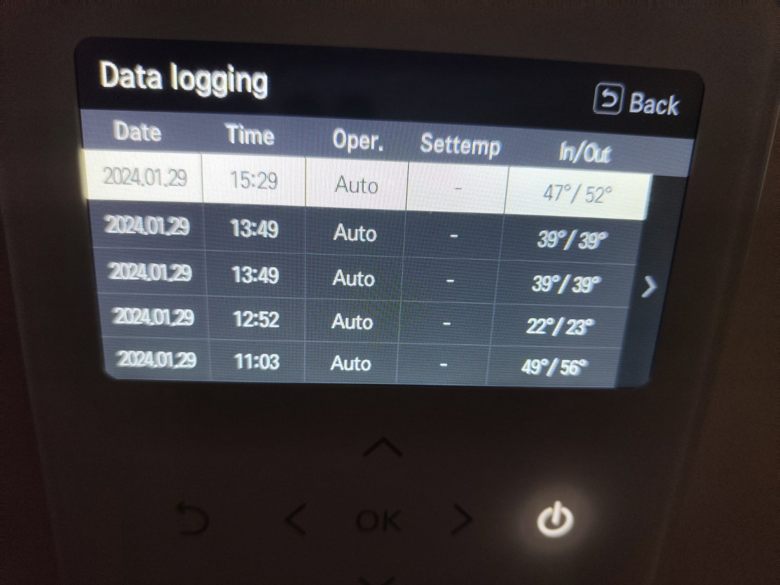

Χτες το βράδυ 8 και 20 βρήκα ξανά το sweet spot της αντλίας μου, τιθασευοντας την όπως λέμε, ακολουθώντας την θερμοκρασία νερών από τους 40 βαθμούς στους 44. Κάρφωσε εκεί σε 44/43 όλο το βράδυ έως τις 6 που κοίταξα τελευταία. Κυριολεκτικά δε κουνήθηκε όσες φορές το κοίταξα. Και στο log που κοίταξα τελευταίο on-off ήταν όντως στις 8 και 20. Από τις 12 τα μεσάνυχτα έως τις 6 το πρωί έκαψε 8,9 kwh και ήταν κάτι που το περίμενα καθώς όσες φορές κοίταξα είχε instantaneous power 1,4kwh. Το πρωί μάλιστα την βρήκα στο 1,9kwh. Προχτές το βράδυ με σεταρισμενη θερμοκρασία στους 40 και on-off από 36 έως 44, η κατανάλωση ήταν 7,2kwh για το αντίστοιχο εξαωρο. Θυμίζω ότι σε λειτουργία on-off έχει instantaneous power 0kwh για κάνα 10λεπτο-15λεπτο και 2,2 με 2,6kwh για κανένα 10λεπτο. Θερμοκρασία στα FC ίδια και στις δύο περιπτώσεις και η εξωτερική θερμοκρασία περίπου ίδια, 7 ήταν χτες αντε να ήταν 8-9 προχτές. Δεν γνωρίζω αν 4 βαθμοί στη σεταρισμένη θερμοκρασία και 1-2 βαθμοί διαφορά στην εξωτερική, είναι αρκετοί που να δικαιολογούν τέτοια διαφορά ή και μεγαλύτερη στη κατανάλωση - ώστε αναλογικά να βγει η λειτουργία inverter πιο οικονομική - αλλά συνεχίζω να έχω την εντύπωση με τις έως τώρα δοκιμές μου ότι δουλεύοντας ως inverter η αντλία δεν έχει μικρότερη κατανάλωση από όταν δουλεύει on-off. Θα δοκιμάσω και σήμερα να βρω το sweet spot στους 40 αυτή τη φορά να δω όσο θα κάψει το επίμαχο 6ωρο. Προς το παρόν την κατέβασα στις 40 να δω τι θα γίνει.

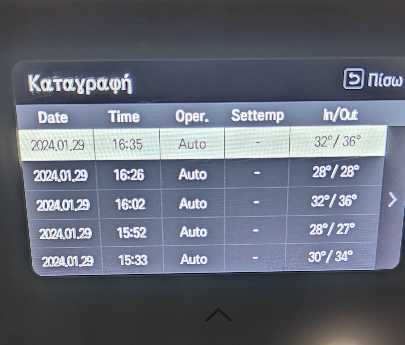

Ναι μαζι σας και εγώ, δεν διαφωνώ να λειτουργεί και να ινβερταρει η αντλία 24/7! ΑΛΛΑ, αυτό μου γινόταν μόνο όταν είχε αρκετό κρύο έξω, και έπαιζε στα 0,4 με 0,5 watt την ώρα! Όταν έξω αρχίζει και καλυτερεύει ο καιρός η αντλία της LG λειτουργεί με on/off η δίκη μου τουλάχιστον! Λειτουργεί ένα 15/20 λεπτό, ζεσταίνει το νερό και μετά για μια ώρα λειτουργεί με on/off λειτουργώντας ο κύκλοφορητης! Η μόνη λύση ΝΟΜΙΖΩ είναι για να ινβερταρει είναι να ανεβάσεις την υστέρηση νερών σε -2 με 4!!! Αλλά αν το κάνω θα πρέπει να έχω ανοιχτά τα παράθυρα, γιατί θα πιάσουμε 23 με 24 μεσα στο σπίτι! Και δεν ξέρω αν με παίρνει να κατεβάσω και άλλο τα νερά, γιατί όντως μπορεί να παρω τον συμπιεστή στον χέρι(τα νερά είναι 28-38 με εξωτερική -10με20)
