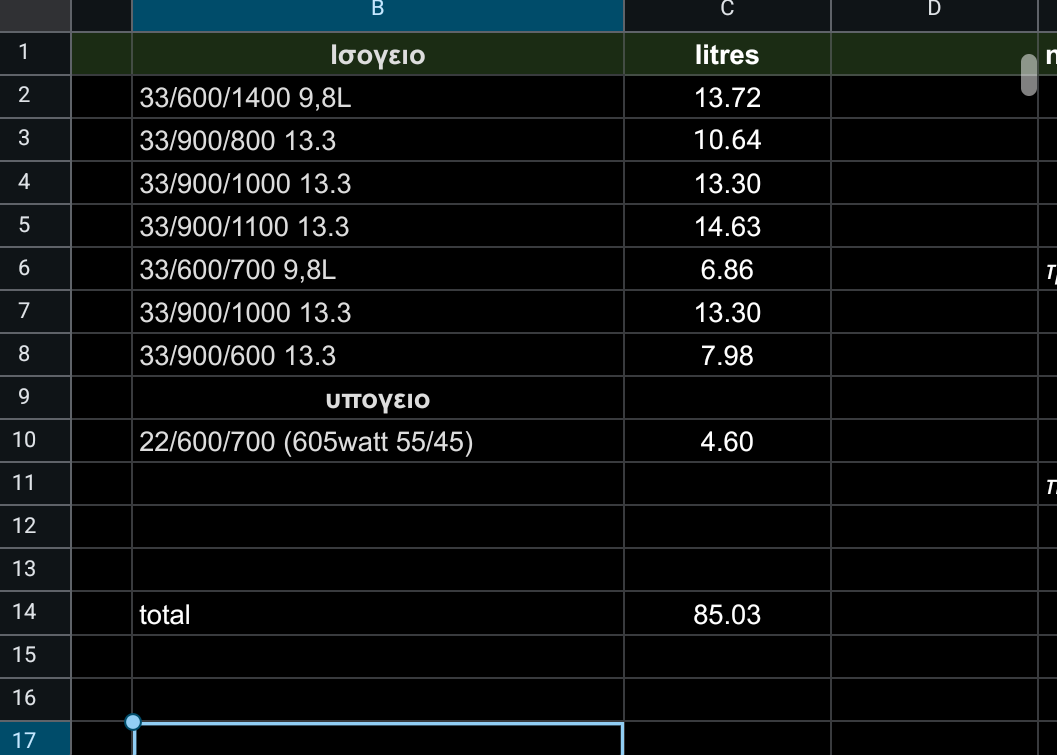

Btw εγώ είμαι με το εξής όγκο νερού και μου αδιανόητο ότι ακόμα κάνει θέματα:
(Μέσα σε αυτά έχω και ένα δοχείο αδράνειας 100 λίτρα )
Έχω σκεφτεί μήπως βάλω σώματα (που θα πρέπει να βάλω σταδιακά) και στο υπόγειο μου ώστε να δουλεύει πιο ομαλά.

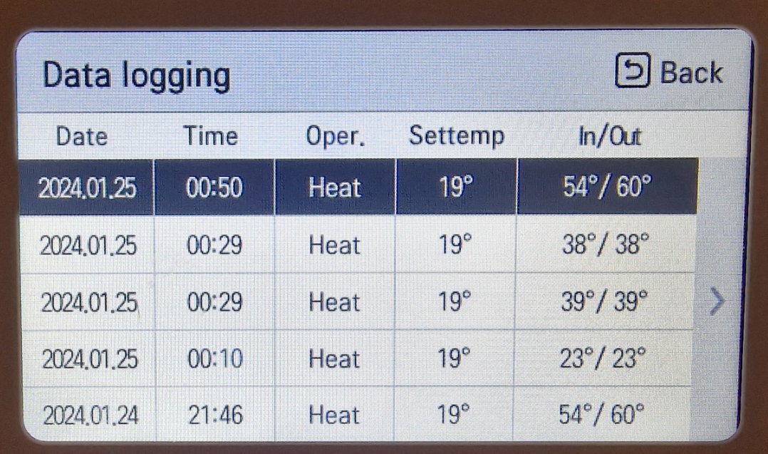

Πρωτη μερα σημερα την αφησα ανοιχτη ολη νυχτα και ζητησα 19 βαθμους. Καποια στιγμη, καπου τα μεσανυχτα, εσβησε και μεχρι το πρωι δεν ανοιξε αν και πηγε κατω απο το 19. Επειδη η κρεβατοκαμαρα ειναι διπλα, παρατηρησα κατι εκνευριστικο που αν και το ηξερα, τωρα με εκνευρισε. Μιλαω για την αντλια, την οποια αν και την εχω βαλει στο 80% , τις ρυθμισεις, διπλα, ον 2 οφφ 1, δεν τις εχω πειραξει, Εσβηνε λοιπον για 1 λεπτο και μετα αναβε για 2 λεπτα, οποτε και υπνος γιοκ!
Εσεις πως το εχετε αντιμετωπισει αυτο? Τι ρυθμιση θεωρειτε καλυτερη?

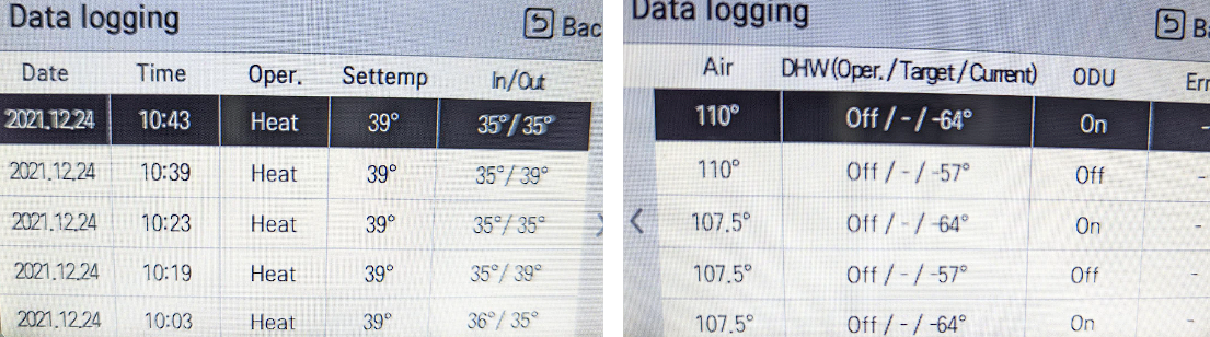

Για πείτε ρε παιδία. Πως αντιλαμβανόμαστε το On-off της αντλίας; Όταν είναι On δουλεύουν οι ανεμιστήρες της εξωτερικής μονάδας και όταν είναι off δεν ακούγεται τίποτα; Αυτό εννοούμε; Εγώ την δουλεύω 3η χρονιά - ανοίγει Νοέμβριο και ξανακλείνει άνοιξη. Από το πινακάκι το data logging, πως καταλαβαίνουμε τα on-off; Εγώ την έχω σε ρύθμιση αέρας+νερό.

16 minutes ago, Evaggelos1 said:
Αν πατε στο μενου ΚΑΤΑΓΡΑΦΗ που βρισκεται προς το τελος των ρυμισεων στο χειριστηριο , θα βρειτε ολη την καταγραφη της λειτουργιας με ωρες και θερμοκρασιες πατωτας βελακι προς τα δεξια εχει ακομη πληροφοριες. Θα δειτε καθαρα εκει ποτε εκανε ον και ποτε οφ. Εννοειται η κεντρικη μοναδα και οχι ο κυκλοφορητης (αντλια).
Στο πινακάκι δηλαδή αυτό η κάθε γραμμή είναι εναλλάξ on και off? Ανεβάζω ένα τυχαίο στιγμιότυπο.
Πάνε δεξιά και θα δεις και τα on off
Αυτό το 110 τι φάση στο AIR? το έχω και εγώ και στο επισημό βίντεο της LG το ίδιο λέει.
Τελικά το silent mode κόβει το αρχικό υψηλό ανέβασμα αλλά δε κάνει τίποτα για τα on off?

16 λεπτά πριν, kax54638 είπε
Εχετε βαλει ανωτερη ζητουμενη θερμοκρασια νερου 60??? Πολυ δεν ειναι? (Με καθε επιφυλαξη σχετικα με τις συνθηκες της περιοχης σας)
