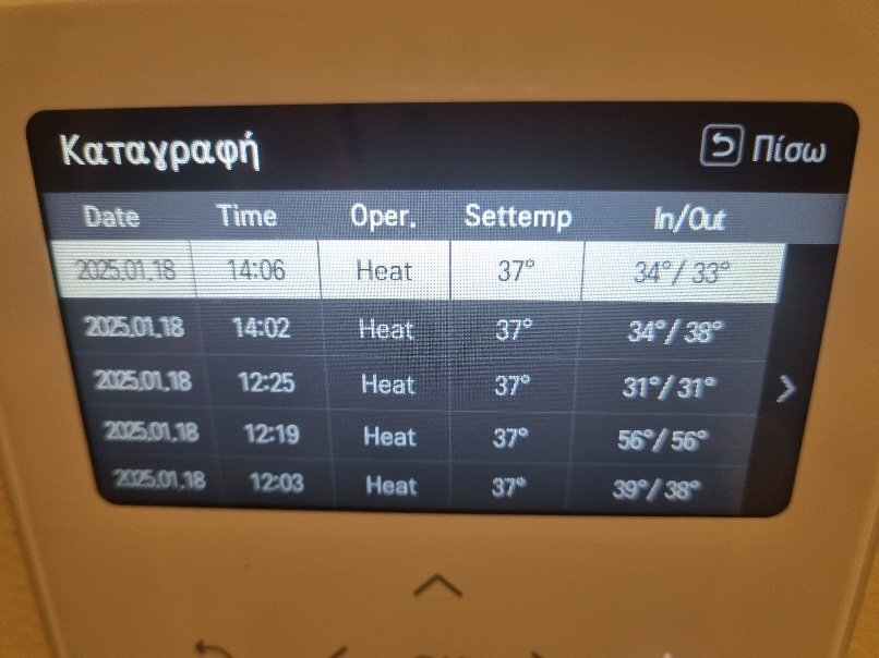

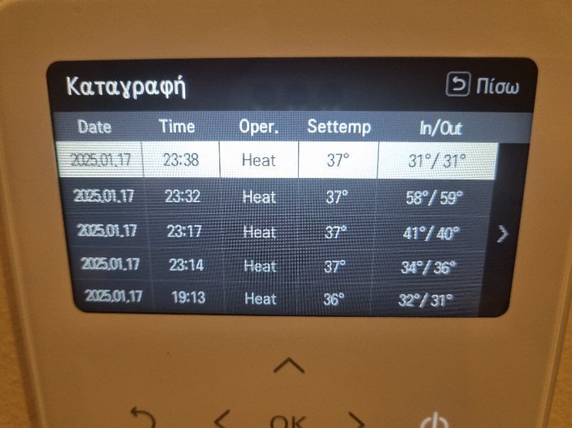

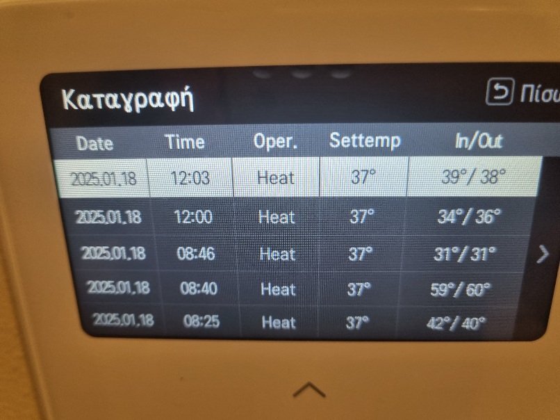

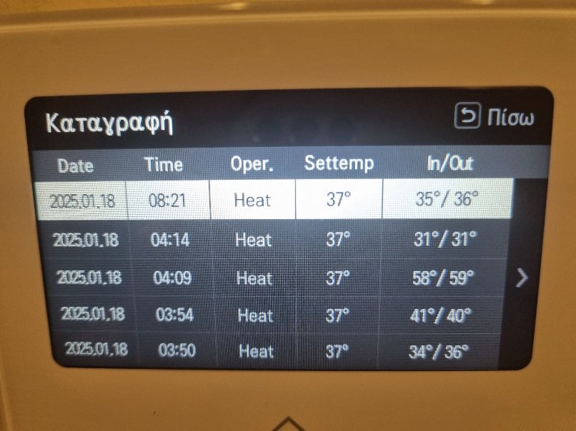

Giorgosmarg Δημοσ. 18 Ιανουαρίου Δημοσ. 18 Ιανουαρίου Μετα απο ενα 24ωρο με επιλεγμενη την ρύθμιση στον "τυπο 2" δεν ειδα αξιοσημείωτη διαφορά στην κατανάλωση. Η κατανάλωση ηταν 45 kwh. Οσες δλδ και με τα on / off. Αυτο που μου εκανε εντυπωση ειναι οτι μολις εκανα την ρυθμιση σταματησαν τα on/off οσο ειχα το νερό στους 36. Μολις το ανέβασα στους 37 ξεκίνησαν παλι οπως θα δειτε και στις φωτογραφίες.

Giorgosmarg Δημοσ. 19 Ιανουαρίου Δημοσ. 19 Ιανουαρίου 3 ώρες πριν, star_cruiser είπε Εχεις δοκιμάσεις να κλείσεις τα ΖΝΧ για καμιά μέρα να δεις πόση κατανάλωση θα έχεις χωρίς αυτά;;; Το εχω σκεφτεί αλλά δεν το εχω δοκιμάσει καθώς με 2 μικρα παιδιά... Πάντως πιστεύω οτι εχω αρκετά υψηλή κατανάλωση απο τα ζνχ. Και στις φωτογραφίες φαίνεται οτι απο τις 23:32 - 8:40 εχει δουλέψει η αντλια για τα ζνχ 3 φορές. Και μιλάμε για χρονικο διάστημα που δεν έχουμε κάνει χρήση.
