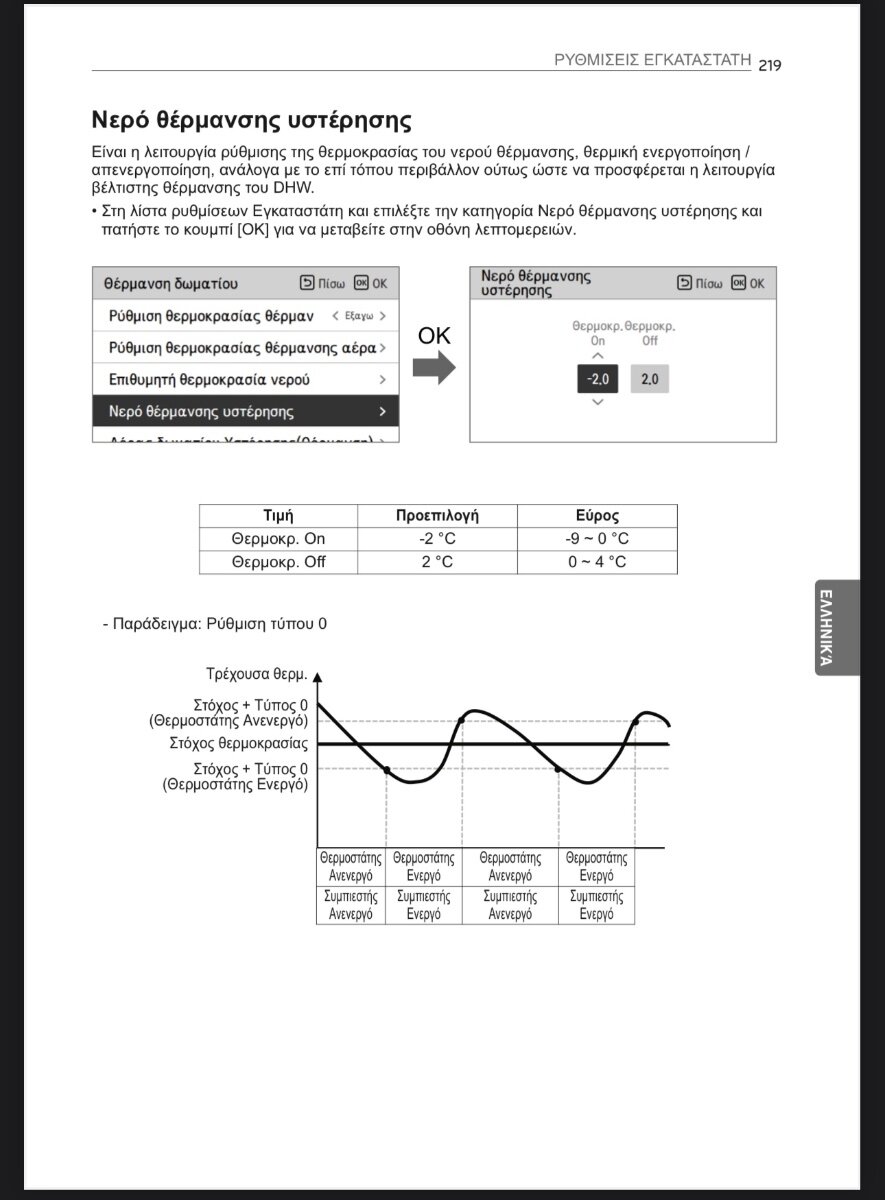

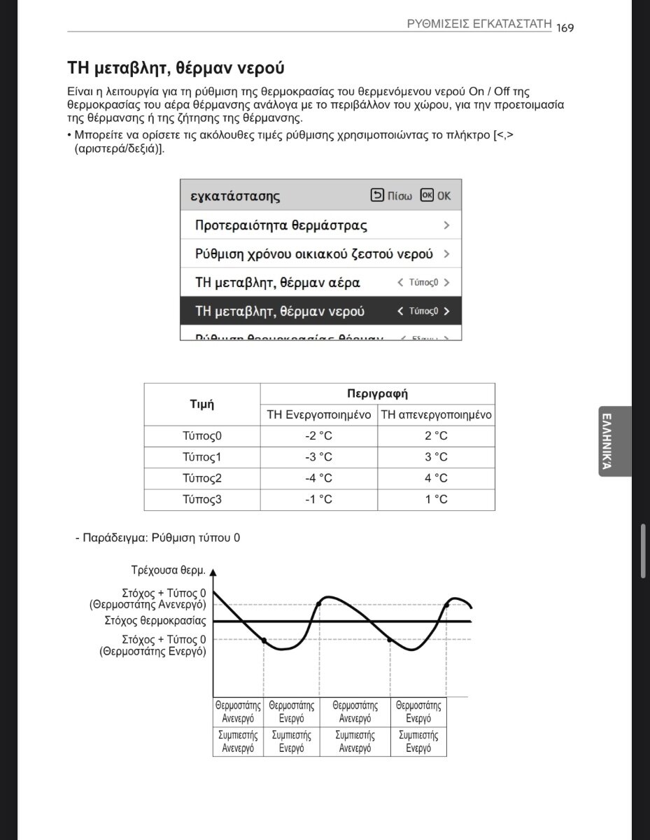

star_cruiser Δημοσ. 17 Ιανουαρίου Δημοσ. 17 Ιανουαρίου 35 minutes ago, dimpap61 said: Η μέθοδος χειρισμού ελέγχου ροής νερών είναι προεπιλεγμ'ενη η "βέλτιστη ροή" και στέλνεις συνήθως 17,5l/min. Θεωρείται καλό νούμερο; Με πανελ σώματα είμαι (νομίζω εσύ είσαι με ακάν). Και εγώ τόσο έχω με την απόδοση αντλίας που το έχω 12 minutes ago, Giorgosmarg said: Καταρχήν σε ευχαριστώ για τον χρόνο σου. Στη λιβαδειά μενω. Οκ δεν έχουμε και τραγικά κρύα εδω πέρα, αλλά ούτε και το κλίμα της Αθήνας. Την κατανάλωση που ανέφερα για τον μήνα Δεκέμβριο την εχω κάνει με τον αισθητήρα στα νερά. Θεωρώ πως θα ηταν πολύ μεγαλύτερη αν τον είχα στον αέρα. Για την υστέρηση -2+4 που λες τι ακριβώς είναι? Πως λειτουργεί? Καθότι είμαι λίγο άσχετος, τουλάχιστον να ξέρω τι κάνω.😁😁 Στην ουσία είναι το ‘διαφορικό’… βάζοντας το σε -2+4 στην ουσία η αντλία δεν θα κάνει start-stop και θα ινβερταρει, διατηρώντας σταθερή την θερμοκρασία των νερών στο δίκτυο… αν έχεις την σειρά 3 θα πας εδώ που λέει στην πρώτη εικόνα και θα επιλέξεις τυπος2… Αν είναι η σειρά 4 θα ακολουθήσεις την δεύτερη εικόνα και θα αλλάξεις σε -2+4… Επίσης αν έχεις και silent mode η αντλία ενεργοποίησε το, είναι στο κεντρικό μενού
Giorgosmarg Δημοσ. 17 Ιανουαρίου Δημοσ. 17 Ιανουαρίου 1 ώρα πριν, star_cruiser είπε Και εγώ τόσο έχω με την απόδοση αντλίας που το έχω Στην ουσία είναι το ‘διαφορικό’… βάζοντας το σε -2+4 στην ουσία η αντλία δεν θα κάνει start-stop και θα ινβερταρει, διατηρώντας σταθερή την θερμοκρασία των νερών στο δίκτυο… αν έχεις την σειρά 3 θα πας εδώ που λέει στην πρώτη εικόνα και θα επιλέξεις τυπος2… Αν είναι η σειρά 4 θα ακολουθήσεις την δεύτερη εικόνα και θα αλλάξεις σε -2+4… Επίσης αν έχεις και silent mode η αντλία ενεργοποίησε το, είναι στο κεντρικό μενού Θα το δοκιμάσω και θα επανέλθω. Ευχαριστώ.

Giorgosmarg Δημοσ. 17 Ιανουαρίου Δημοσ. 17 Ιανουαρίου 5 λεπτά πριν, dimpap61 είπε Έτσι τουλάχιστον παρατήρησα εγώ. Νομίζω όμως το έχει ξαναγράψει και κάποιος άλλος πιο πριν. Μάλιστα, νομίζω οτι αρχίζει να μου καίγεται ο εγκέφαλος 🤯🤯 Εγω άκουσα τον φίλο star_cruiser και και επέλεξα στο ΤΗ θερμανση νερου "τυπο2". Εδω και μια ωρα δεν έχει κανει off. Κατεβασα και το νερο στους 36 απο τους 40. Αυριο θα δω το ρολοι να δω ποσο εκαψα το 24ωρο και θα σας πω την εμπειρια μου😁😁
dimpap61 Δημοσ. 17 Ιανουαρίου Δημοσ. 17 Ιανουαρίου 1 λεπτό πριν, Giorgosmarg είπε Μάλιστα, νομίζω οτι αρχίζει να μου καίγεται ο εγκέφαλος 🤯🤯 Εγω άκουσα τον φίλο star_cruiser και και επέλεξα στο ΤΗ θερμανση νερου "τυπο2". Εδω και μια ωρα δεν έχει κανει off. Κατεβασα και το νερο στους 36 απο τους 40. Αυριο θα δω το ρολοι να δω ποσο εκαψα το 24ωρο και θα σας πω την εμπειρια μου😁😁 Κι εγώ είχα πολλά on/off κι εδώ και λίγες μέρες άλλαξα την υστέρηση του νερού κι από τότε δουλεύει συνέχεια, κόβει μόνο για να ξεκινήσει τα ΖΝΧ. Αλλά ταυτόχρονα αυξήθηκε και η κατανάλωση.
