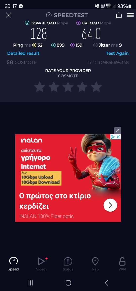

Απλά από όσο διάβασα είναι unlimited για τα 60gb και μετά σε μειώνει την ταχύτητα στα 12Mbps, της cosmote που μπήκα στο site.
Αυτο ειναι το speed test apo to kinito.

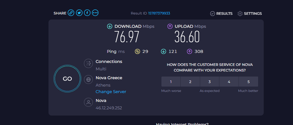

Και η δευτερη εικονα με hotspot το κινητο και speedtest απο το pc

Εαν πας σε 5G SIM σε router τοτε διαλεγεις εσυ ενα καλο 5G και δεν ασχολεισαι με το Cosmote που εχουν.
Αυτο που δοκιμασες ειναι το χειροτερο που θα εχεις. Αυτη την στιγμη εβαλες ολες τις τρικλοποδιες στο δικτυο σου και επεξησε.
Δεκτης κινητου: οχι οτι καλυτερο σε receiver
Hot spot κινητου: Περιορισμοι μεταδοσης αναλογως το transmiter system του καθε κινητου. Οχι και παλι οτι καλυτερο
Wifi motherboard: Αυτη ειναι το μονο standard που δεν θα αλλαξει.
Καθε αποδοχη, μετατροπη, αναμεταδοση και νεα αποδοχη σηματος δημιουργει εκτος απο απωλειες και καθυστερησεις.
Αρα: Με SIM σε κανονικο SIM 5G router Wifi μονο σεταρισμενο θα εισαι κατα πολυ πιο γρηγορος σε Ping στην συνδεση σου αλλα και η ιδια η συνδεση σου Θα ειναι πιο γηργορη.
