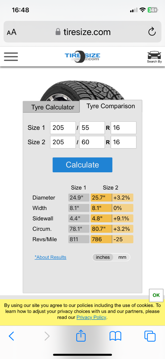

Επισκέπτης Δημοσ. 22 Ιανουαρίου 2024 Δημοσ. 22 Ιανουαρίου 2024 (επεξεργασμένο) 6 λεπτά πριν, AmixReckless είπε Βεβαιως μπορεις. Δεν θα ειναι καν αισθητη η διαφορα πιστευω. Τωρα αν ηταν 45 και ελεγες 40 θα σου ελεγα οχι διοτι το εχω κανει και κοπαναει πολυ. Αλλα απο 60 στα 55 προφιλ δεν πιστευω να καταλαβεις κατι. Παρε και αλλες γνωμες που ειχαν αυτη την διασταση. Αλλα εγω θα σου ελεγα προχωρα στο 55. Δεν μπορεί,η διαφορά είναι πάνω από 3%.Αν ήταν λιγότερο τότε ναι. Επεξ/σία 22 Ιανουαρίου 2024 από jmmys

Επισκέπτης Δημοσ. 22 Ιανουαρίου 2024 Δημοσ. 22 Ιανουαρίου 2024 (επεξεργασμένο) Τα 2 πρώτα στην Ελλάδα όχι.Το 2ο σε άλλες χωρες όπου υπάρχει ΚΤΕΟ,ναι θα σε έκοβε. Για το τρίτο δεν θα ημουν και τόσο σίγουρος.Μπορεις να ρωτήσεις την ασφαλιστική σου αν θα σε αποζημιώσει ενώ εχεις διαστάσεις ελαστικών που δεν επιτρέπονται στο συγκεκριμένο αμάξι. Το όριο του 3% δεν βγήκε τυχαία.Δεν ξέρω τι επιπτώσεις θα έχει και κατά ποσο επηρεάζει την ασφάλεια και το πάτημα του οχήματος..Υπηρχαν πολλές συζήτησεις εδώ μέσα,αλλα και σε πολλά ξένα sites όπου ειπώθηκε πολλές φορές ότι μέχρι 3% είναι οκ,όχι παραπάνω. Εγω απλά παράθεσα τι επιτρέπει η μαμα,και ποια η διαφορά στις 2 διαστάσεις.Οτι θέλει κάνει.Ελλαδα είναι.Αυτό πάντως με την ασφαλιστική θα το τσέκαρα στη θέση του TS.Να είναι 100% σίγουρος. Επεξ/σία 22 Ιανουαρίου 2024 από jmmys

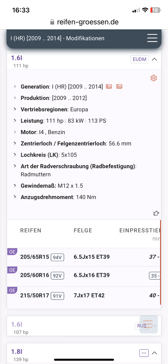

filarhos Δημοσ. 22 Ιανουαρίου 2024 Δημοσ. 22 Ιανουαρίου 2024 Βέβαια η διαφορά από 215/50/17 είναι κάτω από 3%. Το δικό μου έχει 205/55 και 215/55. Μου χάρισαν καινούρια 215/60 τα έβαλα και μια χαρά. Διάφορα 5,2% το πρώτο από το τελευταίο. Καμιά διαφορά δεν κατάλαβα.
Ukforthemoment Δημοσ. 22 Ιανουαρίου 2024 Δημοσ. 22 Ιανουαρίου 2024 5 λεπτά πριν, filarhos είπε Βέβαια η διαφορά από 215/50/17 είναι κάτω από 3%. Το δικό μου έχει 205/55 και 215/55. Μου χάρισαν καινούρια 215/60 τα έβαλα και μια χαρά. Διάφορα 5,2% το πρώτο από το τελευταίο. Καμιά διαφορά δεν κατάλαβα. για να βάλει 215/50-17 πρέπει να αλλάξει και ζάντες.

filarhos Δημοσ. 23 Ιανουαρίου 2024 Δημοσ. 23 Ιανουαρίου 2024 12 hours ago, Ukforthemoment said: για να βάλει 215/50-17 πρέπει να αλλάξει και ζάντες. Το λέω σαν παράδειγμα συνολικής διαμέτρου, που πραγματικά αυτή μας ενδιαφέρει. Και βλέπουμε ότι από το εργοστάσιο έχουμε διαφορά 0,8% που είναι αμελητέα. Υ.Γ. Δεν προτείνω απλώς λέω πως το βλέπω εγώ και τι έχω κάνει.
theopan Δημοσ. 25 Ιανουαρίου 2024 Δημοσ. 25 Ιανουαρίου 2024 Εσύ ρώτησες τον Στέφου στο trcoff; Τώρα πριν λίγο έβλεπα το Q&A του. Το θέμα είναι στη συνολική διάμετρο η οποία αλλάζει πάνω από τα επιτρεπτά όρια και όχι στο -ποσοστιαίο- "προφίλ". Και με χαμηλότερο προφίλ (γιατί αν δεν πάρεις το μεγαλύτερο φάρδος μειώνεται και σε απόλυτο αριθμό το ύψος των πλαϊνών) θα χάσεις σε άνεση βέβαια. Σε κάποια πιο καινούργια αυτοκίνητα από το δικό σου δηλώνονται οι ακριβείς διαστάσεις των ελαστικών (υποθέτω όμως μόνο στα συγκεκριμένα πλαίσια που επιτρέπει ο κατασκευαστής) στον εγκέφαλό τους το οποίο γίνεται και για να προσαρμόζεται η ένδειξη της ταχύτητας στο ταχύμετρο αλλά και για να δουλεύουν όπως πρέπει ABS-ESP και τα ADAS συστήματα (γιατί αν και λίγο αλλάζει και το συνολικό ύψος του αυτοκινήτου). Σε τέτοια περίπτωση θα σου έλεγα κατηγορηματικά όχι.
