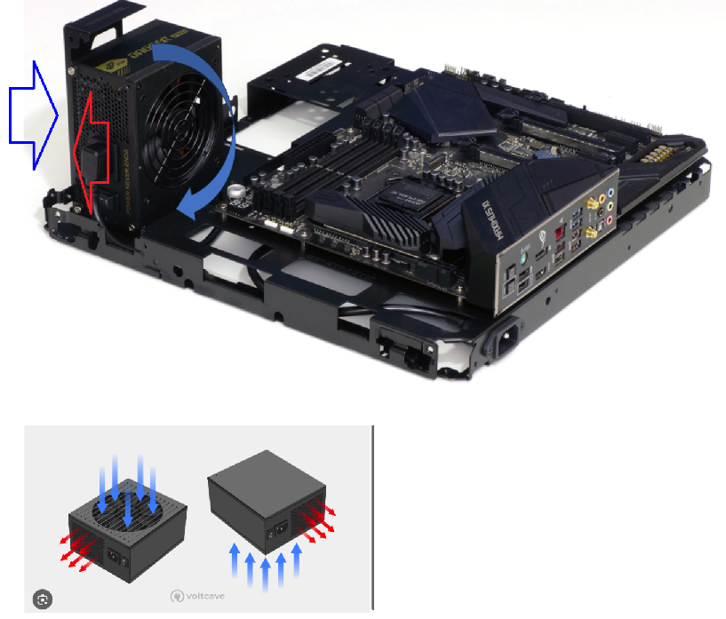

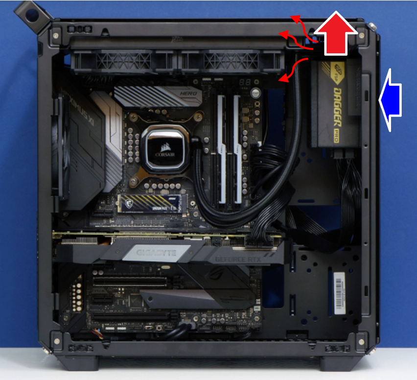

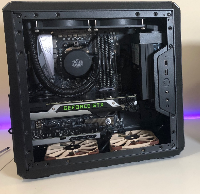

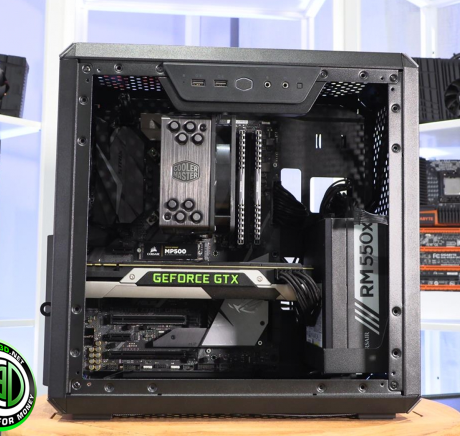

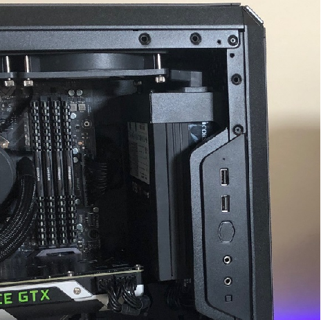

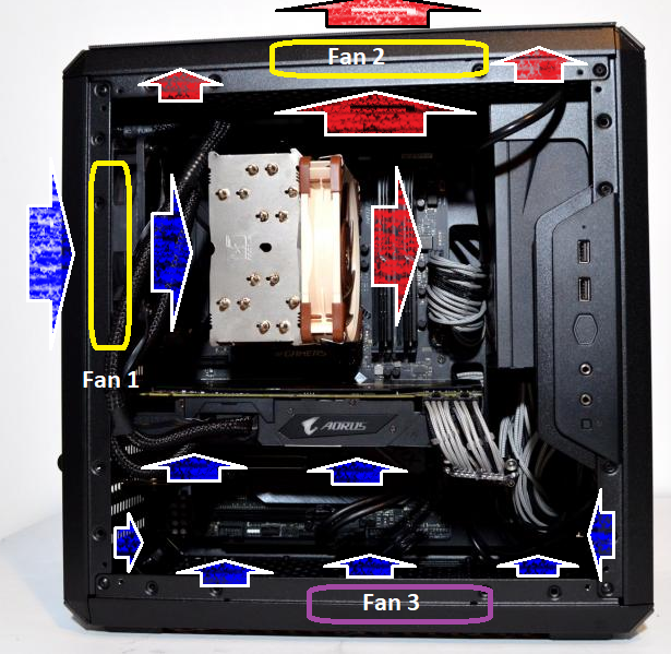

SeNNinhA Δημοσ. 28 Ιανουαρίου 2024 Δημοσ. 28 Ιανουαρίου 2024 (επεξεργασμένο) 38 λεπτά πριν, Dimitris156 είπε https://www.skroutz.gr/s/18826810/CoolerMaster-MasterBox-Q500L-Gaming-Midi-Tower-Kouti-Ypologisti-me-Plaino-Parathyro-Gri.html#shops Επειδη αυτο το κουτι ειναι ενα μαζεμενο κουτι και υποκειται σε περιορισμους παραθετω παρακατω την κουβεντα που εγινε για το δικο μου κουτι που ειναι παρομοιο για να ξερεις και εσυ τι θα περιμενεις απο αυτο Με λιγα λογια 1) το τροφοδοτικο και στο δικο σου κουτι μπαινει εκει μπροστα που σημαινει μπλοκαρει μερος του εισερχομενου αερα 2) το τροφοδοτικο καλο ειναι να μπει με τις γρυλιες εισαγωγης αερα (εκει που ειναι ο ανεμιστηρας του) προς τα εξω 3) η εξοδος θερμου αερα του τροφοδοτικου (εκει που ειναι ο διακοπτης) βγαινει εσωτερικα του κουτιου και υπαρχει μια διαχυση του θερμου αερα εντος του κουτιου 4) στην οφοφη θελει να βαλεις ανεμιστηρα 5) στο δαπεδο θελει να βαλεις ανεμιστηρα. Δεν ειναι ουσιαστικα προβλημα αλλα να τα ξερεις για το συγκεκριμενο κουτι Αν νομιζεις οτι θα σε ζορισουν για οποιοδηποτε λογο τα παραπανω πηγαινε στο Cougar MX330-X Midi Tower Κουτί Υπολογιστή Μαύρο | Skroutz.gr Δες το ετοιμο σεταρισμενο για να εχεις μια εικονα Με υδροψυξη Με αεροψυξη Το τροφοδοτικο μπαινει και χαμηλα φυσικα 38 λεπτά πριν, Dimitris156 είπε https://www.skroutz.gr/s/18826810/CoolerMaster-MasterBox-Q500L-Gaming-Midi-Tower-Kouti-Ypologisti-me-Plaino-Parathyro-Gri.html#shops Κατι τετοιο νομιζω θα ηταν υπεραρκετο Δεν χρειαζεται να το παρακανεις με τους ανεμιστηρες. Πηγαινε με τα στανταρ που γραφει Επεξ/σία 28 Ιανουαρίου 2024 από SeNNinhA
Dimitris156 Δημοσ. 28 Ιανουαρίου 2024 Μέλος Δημοσ. 28 Ιανουαρίου 2024 Αρχικά ευχαριστώ πολύ για την ανάλυση. Από ότι καταλαβαίνω, αν πάρω αυτό το κουτί πρέπει να βάλω το τροφοδοτικό ανάποδα και να βάλω 2 120άρια πάνω και κάτω.

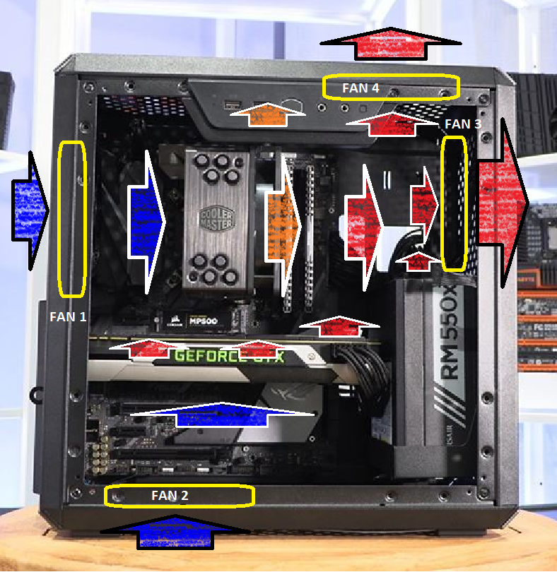

SeNNinhA Δημοσ. 28 Ιανουαρίου 2024 Δημοσ. 28 Ιανουαρίου 2024 (επεξεργασμένο) Κατι τετοιο θα ηταν υπεραρκετο. Το FAN 4 δεν ειναι απαραιτητο Επεξ/σία 28 Ιανουαρίου 2024 από SeNNinhA
Dimitris156 Δημοσ. 28 Ιανουαρίου 2024 Μέλος Δημοσ. 28 Ιανουαρίου 2024 Χμμ αν χρειάζεται όντως 4 fan το κέρδος σε σχέση με το MX330 είναι πολύ μικρό. Ανεβάζει όντως τόση θερμοκρασία ένα pc σε δουλειές γραφείου?
SeNNinhA Δημοσ. 28 Ιανουαρίου 2024 Δημοσ. 28 Ιανουαρίου 2024 (επεξεργασμένο) 14 λεπτά πριν, Dimitris156 είπε Αρχικά ευχαριστώ πολύ για την ανάλυση. Από ότι καταλαβαίνω, αν πάρω αυτό το κουτί πρέπει να βάλω το τροφοδοτικό ανάποδα και να βάλω 2 120άρια πάνω και κάτω. Μια χαρα το εχει αυτος εδω 10 λεπτά πριν, Dimitris156 είπε Χμμ αν χρειάζεται όντως 4 fan το κέρδος σε σχέση με το MX330 είναι πολύ μικρό. Ανεβάζει όντως τόση θερμοκρασία ένα pc σε δουλειές γραφείου? Οχι δεν χρειαζεται οπωσδηποτε Μπορεις να εχεις μονο δυο ως minimum Ενα να βαζει αερα και ενα να βγαζει αερα. Κρατας τα Fan1 + Fan3 στην εικονα. Αυτο που προτεινω ειναι μια βελτιστη λυση για καλες ροες και cooling Εσυ ανεφερες για ανεμιστηρες στο δαπεδο οποτε πηγα αναλογα Σε περιπτωση που το τροφοδοτικο μπει εκει μπροστα και πανω \ Fan1 + Fan2 χρειαζονται. Το Fan 3 δεν ειναι απαραιτητο Επεξ/σία 28 Ιανουαρίου 2024 από SeNNinhA

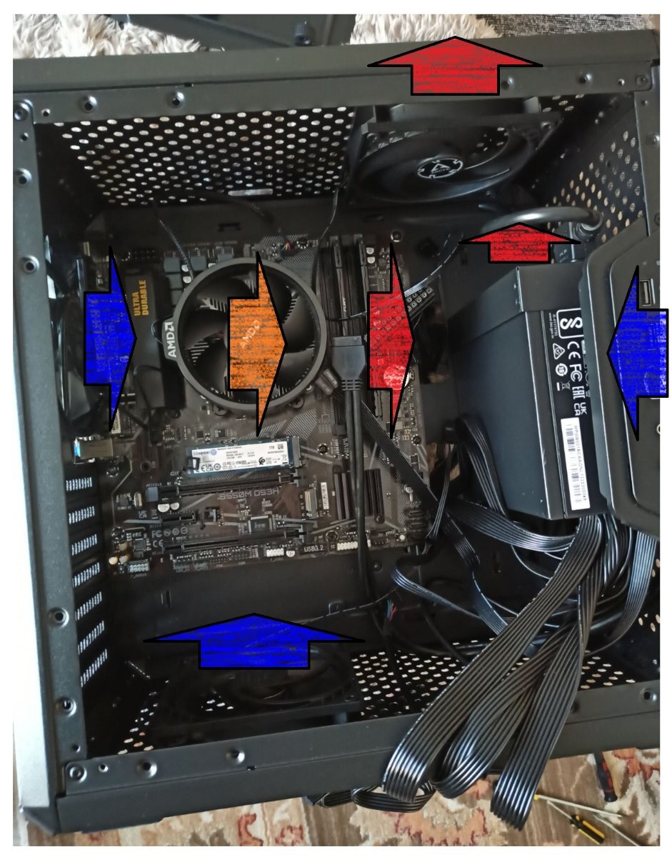

Dimitris156 Δημοσ. 4 Φεβρουαρίου 2024 Μέλος Δημοσ. 4 Φεβρουαρίου 2024 Επανέρχομαι με τη συναρμολόγηση. Η αλήθεια είναι με έχει ζορίσει αρκετά. Έβαλα στην αρχή το τροφοδοτικό κάτω, αλλά δεν έφτανε το καλώδιο τροφοδοσίας εκεί, οπότε το έβαλα όπως στο τελευταίο σχήμα, αλλά λίγο προς τα κέντρο, όχι τόσο πάνω, γιατί δε μου χωρούσε μετά το καλώδιο. Μπήκε επίσης όπως είπες, με τον ανεμιστήρα του προς τα έξω. Όσον αφορά τα έξτρα fans όμως. Το fan 1 είναι προεγκατεστημένο και κοιτάει προς τα μέσα. Αν καταλαβαίνω καλά πρέπει να το βγάλω και να το βάλω ανάποδα?
SeNNinhA Δημοσ. 4 Φεβρουαρίου 2024 Δημοσ. 4 Φεβρουαρίου 2024 1 ώρα πριν, Dimitris156 είπε Επανέρχομαι με τη συναρμολόγηση. Η αλήθεια είναι με έχει ζορίσει αρκετά. Έβαλα στην αρχή το τροφοδοτικό κάτω, αλλά δεν έφτανε το καλώδιο τροφοδοσίας εκεί, οπότε το έβαλα όπως στο τελευταίο σχήμα, αλλά λίγο προς τα κέντρο, όχι τόσο πάνω, γιατί δε μου χωρούσε μετά το καλώδιο. Μπήκε επίσης όπως είπες, με τον ανεμιστήρα του προς τα έξω. Όσον αφορά τα έξτρα fans όμως. Το fan 1 είναι προεγκατεστημένο και κοιτάει προς τα μέσα. Αν καταλαβαίνω καλά πρέπει να το βγάλω και να το βάλω ανάποδα? Ναι τα fans μπορεί να μπουν και από τις δύο πλευρές. Βάλε καμιά φώτο εάν χρειάζεσαι βοήθεια για να καταλαβαίνουμε

SeNNinhA Δημοσ. 5 Φεβρουαρίου 2024 Δημοσ. 5 Φεβρουαρίου 2024 (επεξεργασμένο) Στις 4/2/2024 στις 3:31 ΜΜ, Dimitris156 είπε Απόκρυψη περιεχομένων Δεν χρειαζεται να αλλαξεις κατι νομιζω Εαν τα Fans στελνουν αερα ετσι νομιζω εισαι αψογα. Ξεχασα οτι δεν εχεις GPU. Ανετο το κουτι ακομη και με GPU Πως σου φανηκε? Δεν χρειαζεται να Επεξ/σία 5 Φεβρουαρίου 2024 από SeNNinhA
Λύση Dimitris156 Δημοσ. 6 Φεβρουαρίου 2024 Μέλος Λύση Δημοσ. 6 Φεβρουαρίου 2024 Ναι έτσι έχω βάλει τα fans. Ζορίστηκα αρκετά επειδή ήταν και πρώτη φορά. Από χώρο πάντως μου φάνηκε εντάξει, δηλαδή και πίσω έχει λίγο χώρο για cable management, ειδικά για τη χρήση μου δε νομίζω να χρειάζεται κάτι παραπάνω. Σε ευχαριστώ πολύ για τη βοήθεια!!!
