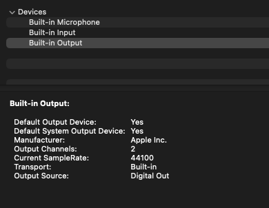

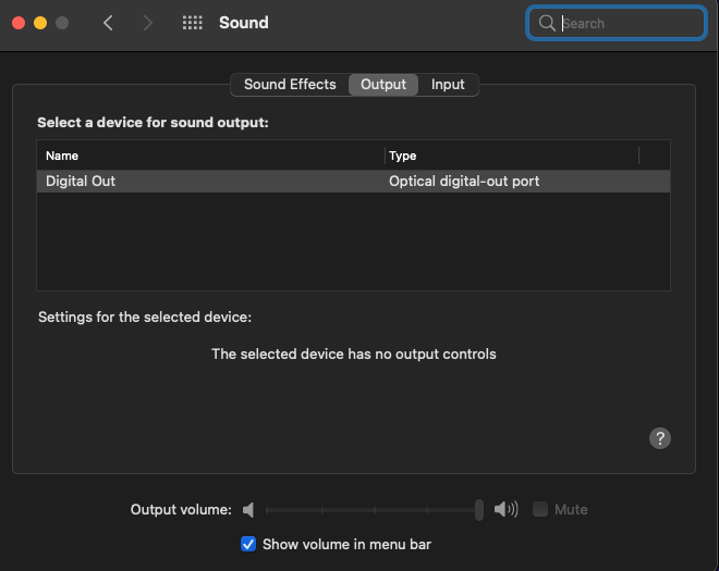

Καλησπέρα σας. Το πρόβλημα είναι πως στο sound output δεν μου αναγνωρίζει τα internal speakers. Ενώ μου δείχνει μόνο digital output. Το έχω τσεκάρει όμως πως τα ηχεία του δεν έχουν κάποιο θέμα (δηλαδή όταν το ανοίγω ακούγεται κανονικά ο χαρακτηριστικός του ήχος). Έχω δοκιμάσει τα πάντα, έχω κάνω και downgrade και upgrade σε άλλες εκδόσεις, έχω κάνει reset nvram, pvram αλλά το πρόβλημα παραμένει. Ωστόσο, αυτό που έχω παρατηρήσει είναι πως όταν έχεις συνδέσει τα ακουστικά (headphones) ενώ ακούς ένα βίντεο π.χ. στο youtube και τα βγάλεις, ένα κόκκινο λαμπάκι παραμένει ανοιχτό στο audio jack. Δηλαδή δεν κάνει επαναφορά στα εσωτερικά του ηχεία και είναι συνεχώς κολλημένο στο digital output! Μήπως έχετε να προτείνετε κάποια άλλη λύση;

Λογικά κάτι έχει κολλήσει μέσα στο audio jack και δεν επιτρέπει την επιστροφή στα εσωτερικά ηχεία... Έχει ένα "διακοπτάκι" σαν έλασμα στο εσωτερικό που σπρώχνεται όταν βάζεις κάποιο jack στην υποδοχη και αντίστοιχα επανέρχεται προς τα έξω όταν αφαιρείς το βύσμα. Θα μπορούσες ίσως πολύ προσεκτικά να "σκαλίσεις" λίγο την υποδοχή με κάτι λεπτό και πλαστικό (όχι μεταλλικό) μπας και καταφέρεις να το ξεμπλοκάρεις.
Να τσεκάρεις συνεχώς την κοκκινη ένδειξη που θα πρέπει να σβήσει αν τα καταφέρεις, για να δεις μήπως λειτουργήσει και παλι. Με προσοχή όμως όλα αυτά για να μην κανεις μεγαλύτερη ζημιά. Αλλιώς καλύτερα να το πας σε καποιο service.
