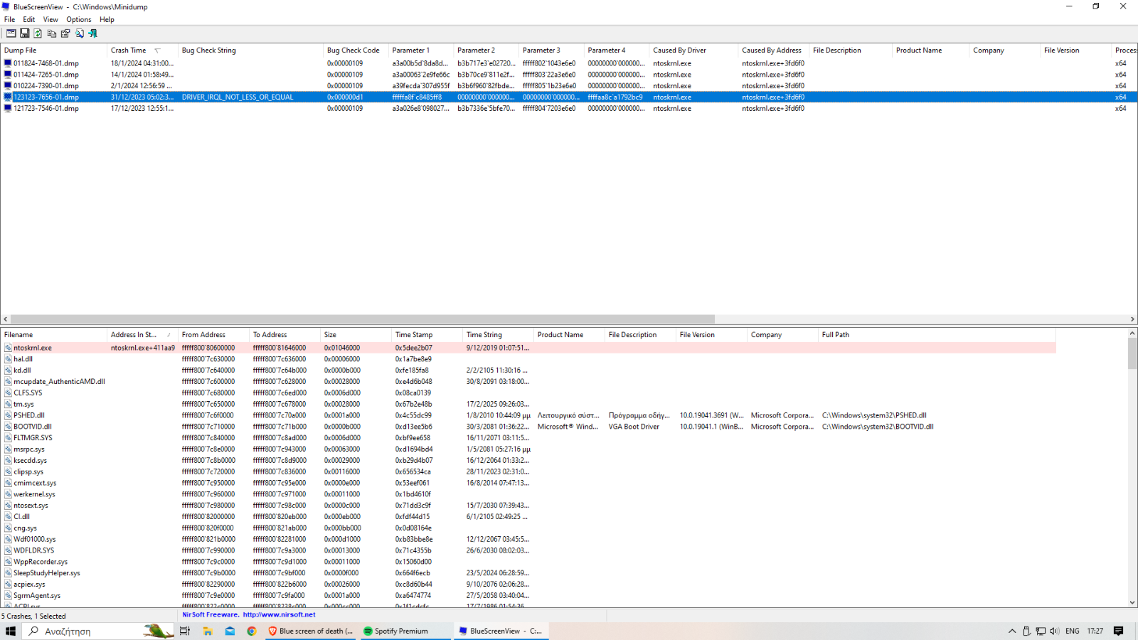

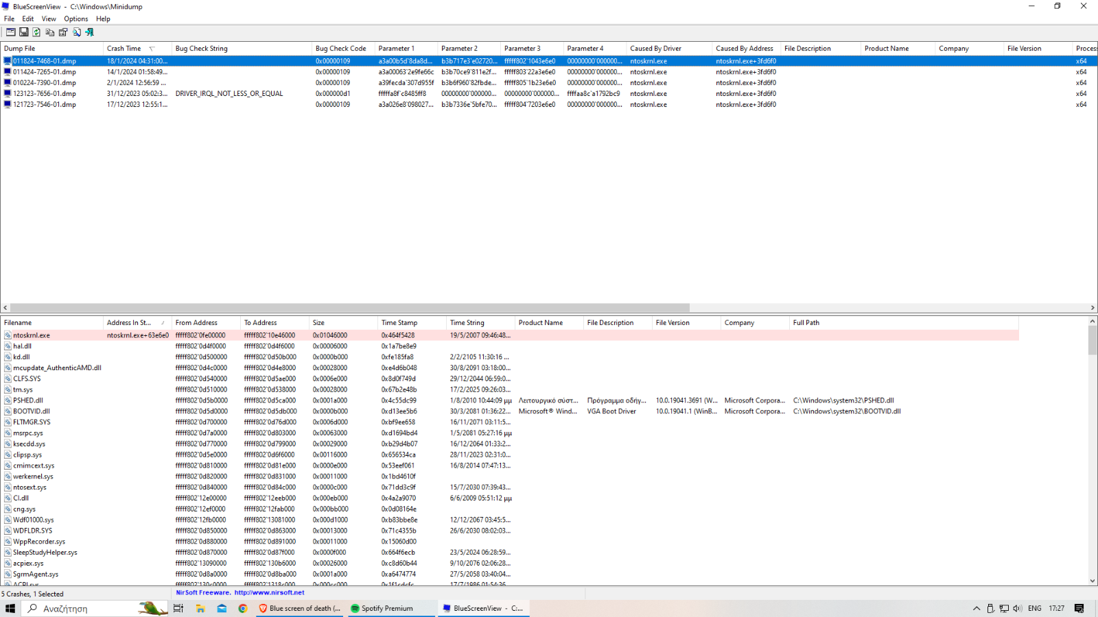

manolis940 Δημοσ. 22 Ιανουαρίου 2024 Δημοσ. 22 Ιανουαρίου 2024 Στις 20/1/2024 στις 3:54 ΜΜ, acr0bat είπε Καλησπέρα κ χρόνια πολλά!! Έχω ένα θέμα με pc amd 3600 gpu 1660 super 16g ram. Έβαλα μετά από καιρό το Gw2 έτσι για ξεσκουριασω, κ μετά από κάποια ώρα κολλάει κ μου βγάζει μπλε οθόνη. Το πήγα για σέρβις κλπ, στρεσαν τις ραμ του. Όσο λειτουργεί απλά δηλαδή τύπου δουλειές γραφείου δεν κάνει το. Καμιά συμβουλή ρε παιδιά; Με όλο το σεβασμό αλλά το να μου λες ένα μηχάνημα ότι βγάζει μπλε οθόνη, είναι σαν να μου λες μύρισε τα νύχια σου. Θα πρέπει να μου βρεις το report της μπλε οθόνης για να μπορούμε να ξεκινήσουμε από κάπου. Δεν χρειάζεται να αναπαράγεις το σφάλμα ξανά και να είσαι σε εγρήγορση με το κινητό για να βγάλεις κάποια φωτογραφία, μπορείς να χρησιμοποιήσεις το BlueScreenView όπου μπορεί να διαβάσει τα logs των BSODs και να μας δώσει πληροφορίες. Δες και εδώ πως θα το χρησιμοποιήσεις
acr0bat Δημοσ. 27 Ιανουαρίου 2024 Μέλος Δημοσ. 27 Ιανουαρίου 2024 Καλησπέρα και σας ευχαριστώ , Έχετε δίκαιο σχετικά με την περιγραφή του προβλήματος. οπότε παραθέτω περισσότερα στοιχεία.

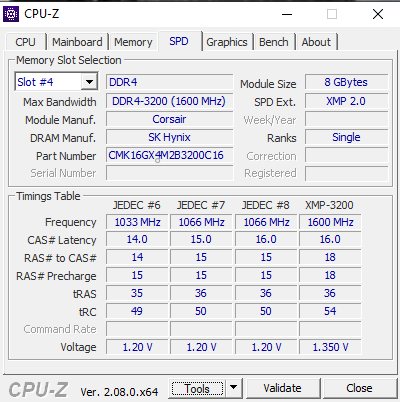

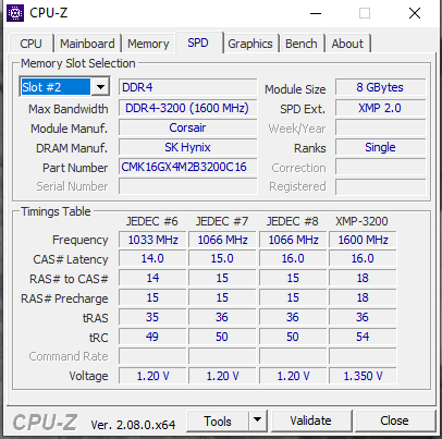

PC_Science_Lefkada Δημοσ. 30 Ιανουαρίου 2024 Δημοσ. 30 Ιανουαρίου 2024 Στις 27/1/2024 στις 5:29 ΜΜ, acr0bat είπε Αστάθες υποσύστημα μνήμης είναι η διάγνωση. Βάλε CPU-Z και δώσε μας τέσσερα screenshot σαν το παρακάτω (ένα για το κάθε slot της μητρικής σου) να δουμε ποιες είναι οι μνήμες σου, αν θες κάποια πρόταση για το πως θα κινηθείς να επιλύσεις το πρόβλημα: 2
PC_Science_Lefkada Δημοσ. 1 Φεβρουαρίου 2024 Δημοσ. 1 Φεβρουαρίου 2024 (επεξεργασμένο) Στις 31/1/2024 στις 7:41 ΜΜ, acr0bat είπε Spoiler Ωραίος. Έχεις δύο oχτάρες μνήμες με XMP στα 3200MHz. Ήλπιζα ότι θα είναι κάτι πιο απλό (μνήμες με xmp@3600 π.χ.) και για αυτό ζήτησα αυτά τα ολίγα. Θα ήθελα να κάνεις ένα κόπο ακόμα, εγκαθιστώντας και το HWinfo. Πολύ απλό και αυτό. Από το HWinfo θα ήθελα να μας δείξεις τα εξής: α.) Στην περίληψη συστήματος (system summary) την μεσαία καρτέλα με τίτλο μητρική και από κάτω μνήμες. Να π.χ. η δικιά μου: Από εδώ μας ενδιαφέρει να δούμε ποια είναι η μητρική καταρχάς, αν είσαι σε dual ή single channel και πόσο παλιό είναι το BIOS της μητρικής. Τέλος φάινονται και τα timings, τα κύρια έστω. β.) Με κλικ στο εικονίδιο με το κόκκινο θερμόμετρο ανοίγουν οι σένσορες. Κατεβαίνεις λίγο και δίνεις ένα δεύτερο screenshot την ομάδας των σενσόρων της μητρικής σου. Όπως εδώ π.χ.: Μόνο το Vdimm minimum μας ενδιαφέρει εδώ προς ώρας. Αυτό που σε εμένα φαίνεται 1.452V στη όγδοη αράδα, δεύτερη στήλη. Είχα πολύ πιεστικές δουλειές χτες και σήμερα. Θα έχω περισσότερο χρόνο από αύριο να το προχωρήσουμε και αν είναι λάθος ρύθμιση να τη διορθώσουμε, αλλιώς να βρούμε τη βλάβη σύντομα. Επεξ/σία 1 Φεβρουαρίου 2024 από PC_Science_Lefkada 2
