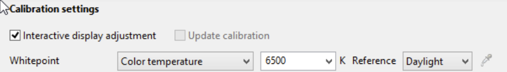

Ευχαριστώ πολύ για τις κατευθύνσεις, αλλά δυστυχώς κάτι/κάπου δεν λειτουργεί σωστά.
Ναι μεν τα win βλέπουν το μηχανάκι και με χρήση του display calc ορίζω παραμέτρους (αν και δεν ξέρω ποιο από τα διαθέσιμα correction profiles πρέπει να επιλέξω) για να ξεκινήσει ο έλεγχος και να φτιάξω ότι είναι, δυστυχώς όμως ενώ διαβάζει μια χαρά την οθόνη, δεν διαβάζει τις αλλαγές που δίνω στο r/g/b (6 axis ρύθμιση της οθόνης), αλλά μόνο τα αντίστοιχα από contrast/φωτεινότητα.
Έχω κρατήσει screenshots, για να φανεί το θέμα.
Οκ, πήγα από τις 105 καντελες στις 120 (δεν είμαι σίγουρος ότι θα τις ανεχτώ, όμως, υπήρχε λόγος που ήμουν τόσο χαμηλά), από θερμοκρασία είμαι κάπου 6300-6400Κ, ανάλογα κάποιες μικρορυθμίσεις, αλλά το rgb κομμάτι είναι πρόβλημα.
Έβαλα τώρα να κάνει ένα αυτόματο καλιμπράρισμα, αλλά από τη στιγμή που δεν διαβάζει τα χρώματα, δεν νομίζω να δω φως.

Ότι και να πειράξω (hue/saturation σε r/g/b/m/y/c) η εικόνα στα χρώματα που βλέπει το μηχανάκι δεν αλλάζει, ενώ εννοείται πως βλέπω τη μεταβολή στην οθόνη εγώ.
Ένα 1ο προφίλ που έφτιαξα, έχει τα παρακάτω:
Τρέχω τώρα ένα ακόμα με WLED για τύπο backlight/correction, χωρίς να έχει αλλάξει κάτι στο βασικό.

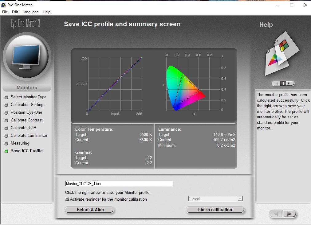

Δεν έφταιγε το πρόγραμμα, τελικά.
Κατάφερα και έκανα και το μαμά να δουλέψει (ας είναι καλά η καταβόθρα του ιντερνετ όπου κάποιος είχε το ίδιο θέμα κάπου στο /r) και μου έκανε τα ίδια ακριβώς, μέχρι που ψάχνοντας άνοιξα ένα ακόμα υπομενού στην οθόνη με rgb ρυθμίσεις κι αυτό, με το ίδιο αποτέλεσμα στην αλλαγή της εικόνας που εγώ έβλεπα, αλλά εδώ η συσκευή το διάβασε (άβυσσος)!
Καταλήξαμε εδώ
με 110 καντέλες, οι οποίες κι αυτές μου είναι έντονες/ζόρικες, αλλά κάπως θα δω αν τ συνηθίσω (αλλιώς 105).
Οκ, το άλλο s/w είναι σαφώς πιο σοβαρό, αλλά αντικειμενικά εντελώς άχρηστο για τις δικές μου ανάγκες.
Έκανα κι ένα save σε χαρτί τις ρυθμίσεις της οθόνης, και βλέπουμε.
Ευχαριστώ πολύ για τις οδηγίες και τη βοήθεια.
