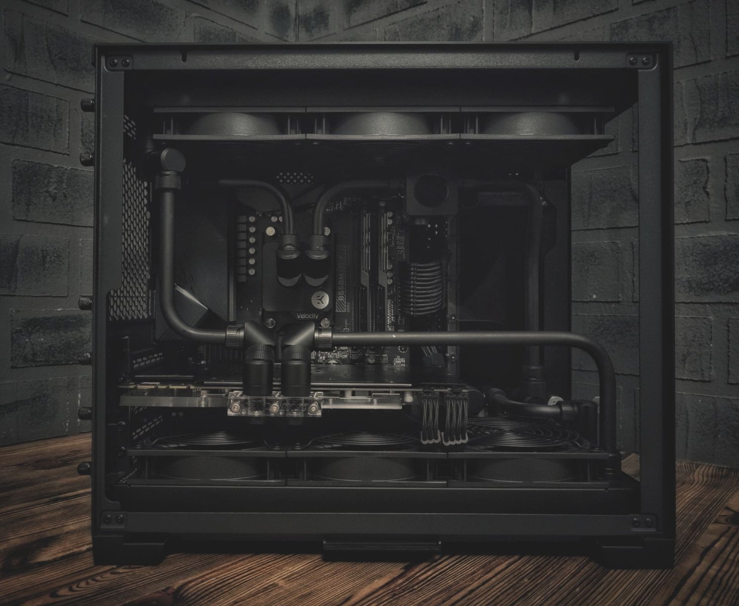

Που να πω οτι στο Lian Li mini ειχα δυο 360αρια ψυγεια πανω κατω (επεξεργαστης και καρτα στο νερο) και ηταν ολα intake....και χωρις exhaust fan.....
Αυτος που πηρα το κουτι ειχε και μια 360 Lian Li και ηθελα να του την παρω ασχετα αν ειχα παραγγελει την 280 ετσι για να ειναι σετακι και μου ειπε οτι δεν χωραει στο Air Mini

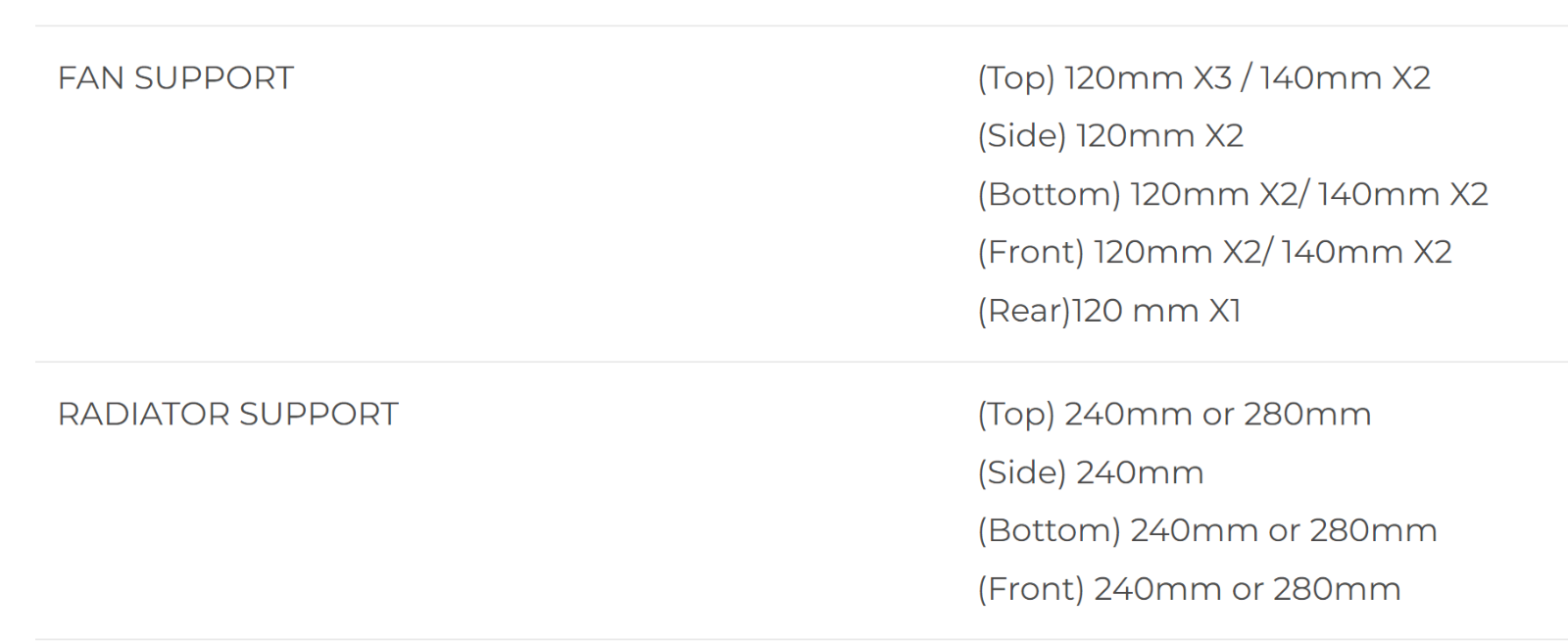

Δεν ειχα το air εγω...ισως το μονο o11 που δεν εχω δουλεψει.
Πραγματι ομως στα specs λεει μεχρι 280 ψυγειο
3 λεπτά πριν, dalain είπε
Δηλαδη το Mini με το τζαμι μπροστα χωραει 360 αλλα παιρνει SFX τροφοδοτικο ενω το Air παιρνει 280 αλλα κανονικο τροφοδοτικο;
Και εγω που τα εβλεπα ελεγα οτι μονο το τζαμι αλλαζει.
