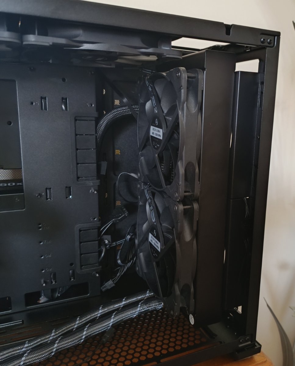

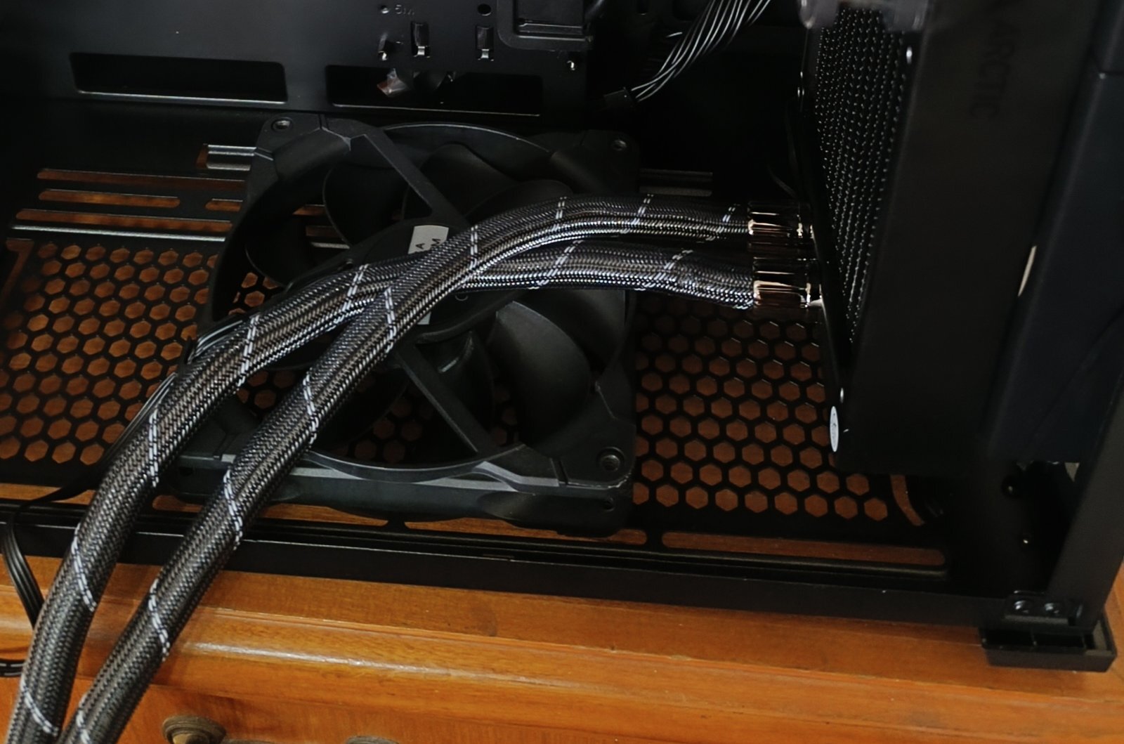

Μου ήρθε σήμερα η υδρόψυξη και έχω πρόβλημα δεν μπορώ να βάλω ανεμιστήρες η τουλάχιστον δεν μπορώ να βάλω τους Lian Li κάτω και όχι τίποτα άλλο τους αγόρασα για να τους βάλω κάτω.
Θέλω να την βάλω μπροστά την υδρόψυξη και όχι πάνω για να δείχνουν οι ARGB ανεμιστήρες μπροστά.
Αφού οι ανεμιστήρες μου περισσεύουν πειράζει να τους βάλω έτσι ;

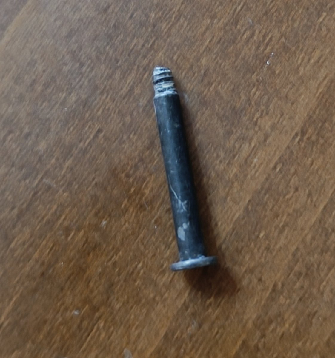

Αν μπορώ που θα βρω βίδες σαν αυτή της φωτογραφίας; γιατί έχω τρεις και όχι οκτώ που θέλω.

Όλα τα κουτιά η βάση που έχουν για τους ανεμιστήρες μπροστά έχουν την δυνατότητα να μετακινηθούν προς τα πάνω η προς τα κάτω στο O11 Air Mini είναι σταθεροί.
Οι πάνω οι κάτω και ο πίσω ανεμιστήρας έχουν αυτή την δυνατότητα για τους μπροστά ποιος σκέφτηκε αυτή την εξυπνάδα.
Αν μπορούσα να μετακινήσω την υδρόψυξη δύο πόντους ποιο πάνω θα χωρούσαν οι δύο που τους πήρα για κάτω τώρα βρίσκουν οι σωλήνες.
Έτσι που έχεις βάλει τα ανεμιστηρια στην ψυκτρα δε νομίζω να έχουν και την καλύτερη απόδοση… τραβάν αέρα μέσα από το ψυγείο αντί να το φυσάνε για να πέφτει η θερμοκρασία του νερού … βάλτα ανάποδα να φυσάνε προς τα έξω …
προσωπικα το aio θα το εβαζα πανω.
Εφοσον το προβλημα σου ειναι το RGB, βγαλε τους rgb ανεμιστηρες απο το ψυγειο και βαλτους σκετους μπροστα και για το ψυγειο βαλε τους ανεμιστηρες της lianli
1 λεπτό πριν, Tambas91 είπε
Έχει μπροστά και τους ανεμιστήρες της Arctic που είναι ARGB απλά πλέον αυτοί οι δύο της Lian Li μου περισσεύουν και έλεγα να τους βάλω πάνω στην υδρόψυξη σαν push/pull
51 λεπτά πριν, LLLEFTERIS είπε
Όχι δεν υπάρχει κανενα πρόβλημα ντους βάλεις έτσι! Θα κάνεις push/pull διάταξη στην ουσία! Μην περιμένεις τρελή διαφορά στις θερμοκρασίες βέβαια, αλλά κακό δεν θα κάνεις. Τέτοιες βίδες μπορείς να βρεις σε διάφορα καταστήματα. Απλό M3 σπείρωμα είναι, και λογικά αν είναι 25 χιλιοστά οι ανεμιστήρες με 30 χιλιοστά βίδα θα είσαι οκ. Μέτρα το μήκος αυτής της φωτογραφία καλού κακού.

Λόγω mini itx και λόγω μικρής κάρτας σχεδόν 20 πόντοι έχω πολύ κενό μπροστά που η υδρόψυξη εκεί μου το μαζεύει το κενό ενώ αν την βάλω πάνω και μένει το κενό μπροστά και δεν μπορώ να κάνω αυτό που σου έλεγα για την κάρτα σε vertical
1 λεπτό πριν, LLLEFTERIS είπε
Προσωπικά θα έκανα τρύπες να παω την ΑΙΟ δύο πόντους πάνω. Αν δν θες να επέμβεις ωστόσο κάνε αυτό που λες. Περίεργο πάντως να μην χωράνε οι ανεμιστήρες κάτω. Θα πίστευα οτι είναι υπολογισμένο απο την εταιρεία ώστε να χωράνε
14 λεπτά πριν, CorsarioJoao είπε
Θελει τρυπες φρεζαρισμα για να βιδωσουν οι φιδες και αντιο εγγυηση σημερα την πηρα καινουρια.
Οχι δεν χωρανε ισως να χωρανε τιποτα slim ανεμιστηρες ειναι καπως χοντροι της Lian Li
25 λεπτά πριν, LLLEFTERIS είπε
Ααα τώρα κατάλαβα … πάλι βέβαια σε τέτοιο κουτί η AIO καλό είναι να μπει πάνω για να πάρεις τα μέγιστα … εμένα στο 500dx είχε χειρότερες θερμοκρασίες με αυτή τη διάταξη … έτσι όπως τους έχεις πετάνε όλο το ζεστό αέρα πάνω στο σύστημα …
βγαλε τους rgb από την ψυκτρα και βάλε τους άλλους και το ψυγείο στην πάνω μεριά να βγάζει ζεστό αέρα …

Βίδες βρήκα είχα αυτές.
Ξέρω άσχημο αποτέλεσμα οι νίκελ βίδες αλλά μέχρι που να πάρω κανονικές.
Δεν νομίζω οι ανεμιστήρες του κουτιού να έχουν την ίδια απόδοση με της υδροψυξης.
Επεξ/σία από LLLEFTERIS
1 ώρα πριν, LLLEFTERIS είπε
Εαν εχεις ανεμιστηρες κουτιου μποστα από το ψυγείο απλα τζαμπα τους εχεις. Δεν κανουν τιποτε.Φυσανε και φευγει ο αερας δεξια και αριστερα απο το ψυγείο τους.
Αυτοι του κουτιου ειναι για δημιουργια ροης αερα και δεν εχουν σχεδιαση και πτερυγια που να μπορουν να δηνιουργήσουν επαρκη πιεση αερα που θα διαπεράσει τα ψυγεία (που εχουν πυνκη διαταξη και εμποδιζουν την ελευθερη ροη).
Τζαμπα φασιαρια σου δημιουργουν τωρα ετσι (με ανεμιστηρες κουτιου μπροστα από το ψυγείο και της ΑΙΟ απο πισω.
Μονο οι ανεμιστηρες της ΑΙΟ ειναι αρκετοι.
Σιγουρα την καλυτερη και γρηγοροτερη ψυξη επιτυχνανεις οταν φυσας κρυο αερα στα ψυγεία. Λιγο χειροτερα οταν τραβας κρυο αερα μεσα απο τα ψυγεια. Ακομη χειροτερα οτα φυσας ζεστο αερα μεσα απο τα ψυγεια και ακομη ακομη χειροτερα οταν τραβας ζεστο αερα μεσα απο τα ψυγεια.
Ο ζεστος αερας του κουτιου οπως σε καθε περιπτωση παει και συγκεντρωνεται προς τα πανω. Οποτε για πιο ελευθερη ροη και απαγωγη του εσωτερικου αερα του κουτιου το αφηνουμε ελευθερο ή βαζουμε ανεμιστηρες οροφης να στελνουν εξω.
Εαν βαλεις την υδροψυξη εκει βελτιστα θα πρεπει να στελνεις απο εξω κρυο αερα στα ψυγεία προς το εσωτερικο του κουτιου οποτε θα πρεπει να βρεις μια αλλη επερκης εξοδο αερα απο το κουτι. Οσο αερα βαζεις θα πρεπει να μπορεις να τον βγαζεις αλλιως δημιουργουνται εσωτερικοι στροβιλοι που εγκλοβιζουν την θερμοτητα.

Για την τοποθετηση ανεμιστηρων απο κατω εχεις τις επιλογες να:
Στριψεις τους σωληνες σου πριν τους ανεμιστηρες
Να βαλεις γωνιες για να τους στριψεις σωστα και να μην βρισκουν. Θελει κομιμο και σωστα ρεακορακια οποτε να στο κανει καλος τεχνιτης εαν δεν το ξερεις για να μην εχεις διαρροες. Σε συνεργειο μηχανηματων να πας που κανουν μαρτσουκια για βαρεα μηχανηματα... The best.
Να βαλεις low profile ανεμιστηρες στο δαπεδο ωστε να μην βρισκουν. Δεν χρειαζεσαι σουπερ ροη εκει
Να βαλεις ενα λιγοτερο ανεμιστηρα ξεκινοντας απο πιο μακρια. Και παλι δεν χρειαζεσαι σουπερ ροη απο εκει. Μια χαρα θα ειναι και 2 μικροτεροι. Η ροη του αερα παρασυρει και αλλο παρακειμενο αερα σε ιδια ροη.
Εαν αυτοι που βλεπω για κατω ειναι οι ανεμιστηρες της AIO τοτε μεγαλη βλακεια. Βαλτους παλι πισω στην ΑΙΟ.
