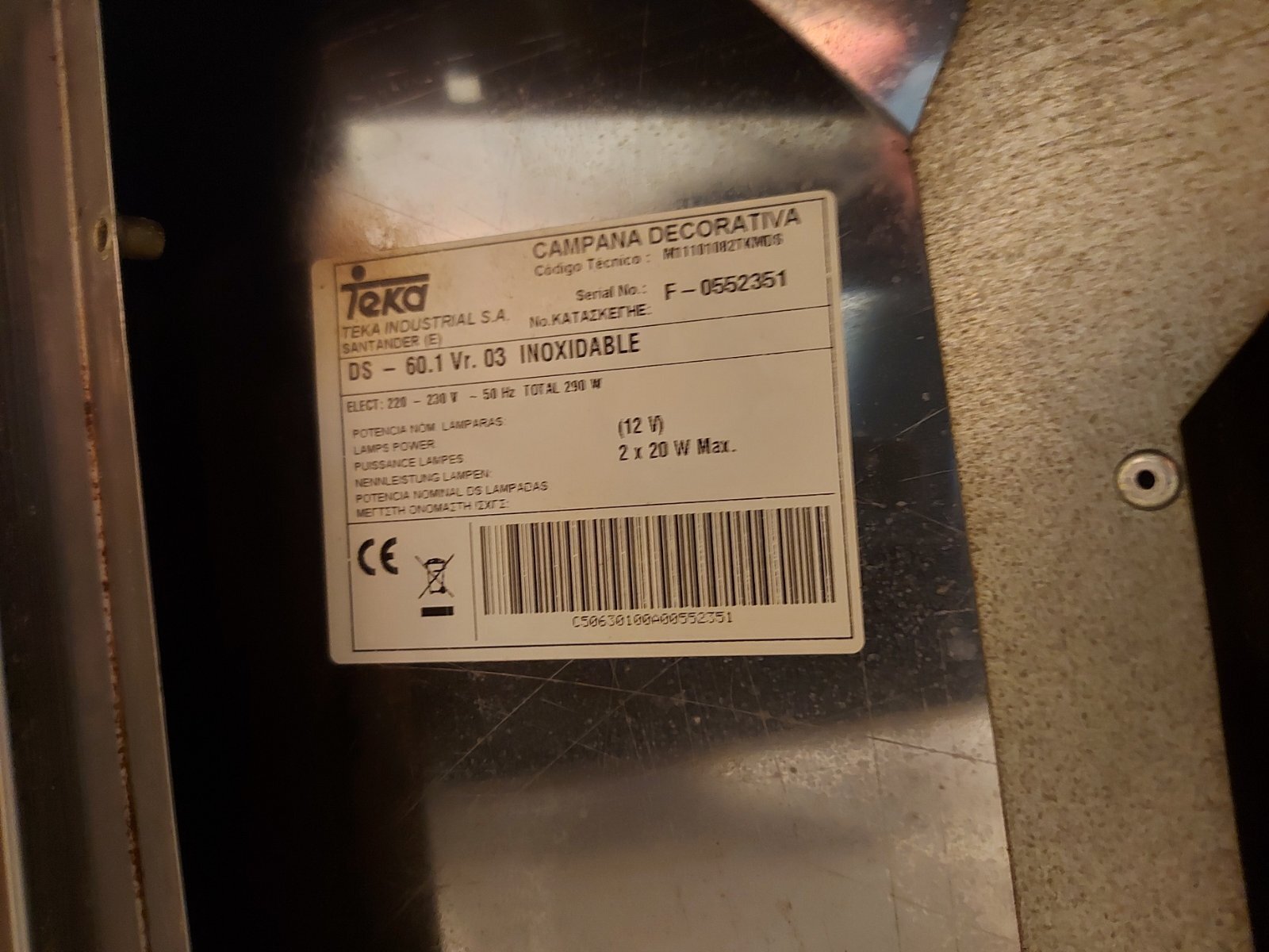

insoholic Δημοσ. 18 Ιανουαρίου 2024 Μέλος Δημοσ. 18 Ιανουαρίου 2024 5 minutes ago, haris_216 said: Λίγο σαν το "εσύ και ο γρύλλος σου" το σκεπτικό σου "Παίζεις" στο μυαλό σου τη συζήτηση, κάνοντας και τους δύο ρόλους. Προσωπικά θα το πήγαινα "τα έπαιξε ο απορροφητήρας λόγω ηλικίας απ ότι μου είπαν, λάδια, κλπ και χρειάζεται επισκευή ή αντικατάσταση". Εκεί βλέπεις ποια ακριβώς είναι η αντίδρασή του και πράτεις ανάλογα. Μάλιστα αν δεις ότι ζορίζεται μπορείς να πεις (εγώ δεν θα το έκανα αφού διαφωνώ) ότι "αν και δεν είναι δική μου υπαιτιότητα μπορούμε να μοιραστούμε αυτό το έκτακτο έξοδο για να μην πέσει όλο πάνω σου". Τι να πω.. θα το δοκιμασω να δω τι θα μου πει.. ελπιζω να το γλυτωσουμε .
haris_216 Δημοσ. 18 Ιανουαρίου 2024 Δημοσ. 18 Ιανουαρίου 2024 4 λεπτά πριν, insoholic είπε Τι να πω.. θα το δοκιμασω να δω τι θα μου πει.. ελπιζω να το γλυτωσουμε . Στο εύχομαι. Και μακάρι να έχεις πέσει και σε λογικό άνθρωπο έτσι ώστε να έχετε μία καλή σχέση.
insoholic Δημοσ. 18 Ιανουαρίου 2024 Μέλος Δημοσ. 18 Ιανουαρίου 2024 Εστειλα ηδη μήνυμα και του ειπα οτι ο τεχνικος με ενημερωσε οτι χαλασε το μοτερ λογω ηλικιας, λαδιων και επειδη βρηκαμε κ σφηκες μεσα. Ισως ειχαν κανει φωλια γιατι βρηκα 6-7 νεκρές. Βεβαια εχει κενο ατον τοιχο απο εξω κ ισως μπαινουν απο εκει τους καλοκαιρινους μηνες 1

doomnx Δημοσ. 18 Ιανουαρίου 2024 Δημοσ. 18 Ιανουαρίου 2024 Φίλε, όταν μπήκες μέσα ο απορροφητήρας λειτουργούσε κομπλέ. Εδώ και 6 μήνες μαγειρεύεις ανενόχλητος. Αν δεν έχεις φροντίσει να τον καθαρίζεις τακτικά από λάδια και να του αλλάζεις φίλτρα και σου έμεινε στα χέρια, τότε είναι δικό σου πρόβλημα. Όταν φύγεις πρέπει να του παραδώσεις λειτουργικό απορροφητήρα, όπως τον βρήκες. Οπότε, ναι, εσύ πρέπει να τον επισκευάσεις. Υπάρχουν μοτεράκια πάμφθηνα με 30 €. Βγάζεις το παλιό και βάζεις το καινούργιο.
Pwpwpw Δημοσ. 18 Ιανουαρίου 2024 Δημοσ. 18 Ιανουαρίου 2024 (επεξεργασμένο) 3 ώρες πριν, insoholic είπε Σήμερα φώναξα τεχνικό ο οποίος μου είπε ότι το μοτερ μαζί με τα κουμπιά και τη δουλειά του θα βγούν κοντά 200ε Ποσό κανει αυτός ο απορροφητηρας καινούργιος και κοστιζει 200 ευρώ η επισκευή; Είσαι σίγουρος ότι δεν συμφέρει να αγοραστεί καινούργιος απορροφητηρας; Επεξ/σία 18 Ιανουαρίου 2024 από Pwpwpw 2
insoholic Δημοσ. 18 Ιανουαρίου 2024 Μέλος Δημοσ. 18 Ιανουαρίου 2024 19 minutes ago, doomnx said: Φίλε, όταν μπήκες μέσα ο απορροφητήρας λειτουργούσε κομπλέ. Εδώ και 6 μήνες μαγειρεύεις ανενόχλητος. Αν δεν έχεις φροντίσει να τον καθαρίζεις τακτικά από λάδια και να του αλλάζεις φίλτρα και σου έμεινε στα χέρια, τότε είναι δικό σου πρόβλημα. Όταν φύγεις πρέπει να του παραδώσεις λειτουργικό απορροφητήρα, όπως τον βρήκες. Οπότε, ναι, εσύ πρέπει να τον επισκευάσεις. Υπάρχουν μοτεράκια πάμφθηνα με 30 €. Βγάζεις το παλιό και βάζεις το καινούργιο. 1ον καθαριζω τα φιλτρα συχνα και λαμπουν 2ον δεν μπορω να καταλαβω τα συμπερασματα σου 3ον να σου δωσω τον κωδικο του να μου βρεις μοτερ με 30ε γιατι εγω βρισκω με 67ε. Ελα και να το περάσεις να σου δωσω αλλα 30ε για σενα. 2 minutes ago, Pwpwpw said: Ποσό κοστίζει αυτός ο απορροφητηρας καινούργιος και κοστιζει 200 ευρώ η επισκευή; Είσαι σίγουρος ότι δεν είναι συμφέρει να αγοραστεί καινούργιος απορροφητηρας; 30ε ο τεχνικος ελεγχος 110ε το μοτερ απο οτι μου ειπε ο τεχνικος (το βρηκα καπου 70ε στο ιντερνετ) 60ε τα πληκτρα μπροστα Συνολο 200ε
doomnx Δημοσ. 18 Ιανουαρίου 2024 Δημοσ. 18 Ιανουαρίου 2024 Ναι δώσε μας το μοντέλο του μοτέρ. Και τα πλήκτρα τι έπαθαν ακριβώς;
insoholic Δημοσ. 18 Ιανουαρίου 2024 Μέλος Δημοσ. 18 Ιανουαρίου 2024 (επεξεργασμένο) Προσπαθησα να βγαλω μονος το μοτερ μηπως κ μπορεσω να το αλλαξω αλλα δεν μπορω. Ειναι δυσκολο σημειο και δεν ξερω πως πιανεται μεσα με βιδες κτλ. Οποτε απο το να το χαλασω τελείως και να σπασουν τιποτα βασεις, καλυτερα να ερθει τεχνικος που αναλαμβανει την ευθυνη για οποιαδηποτε ζημια Just now, doomnx said: Ναι δώσε μας το μοντέλο του μοτέρ. Και τα πλήκτρα τι έπαθαν ακριβώς; Teka DS 60.1 Vr03 Επεξ/σία 18 Ιανουαρίου 2024 από insoholic
Pwpwpw Δημοσ. 18 Ιανουαρίου 2024 Δημοσ. 18 Ιανουαρίου 2024 (επεξεργασμένο) 3 λεπτά πριν, insoholic είπε 1ον καθαριζω τα φιλτρα συχνα και λαμπουν 2ον δεν μπορω να καταλαβω τα συμπερασματα σου 3ον να σου δωσω τον κωδικο του να μου βρεις μοτερ με 30ε γιατι εγω βρισκω με 67ε. Ελα και να το περάσεις να σου δωσω αλλα 30ε για σενα. 30ε ο τεχνικος ελεγχος 110ε το μοτερ απο οτι μου ειπε ο τεχνικος (το βρηκα καπου 70ε στο ιντερνετ) 60ε τα πληκτρα μπροστα Συνολο 200ε Η ερώτηση μου ήταν ποσό κοστίζει αυτός ο απορροφητηρας καινούργιος. 200 ευρώ για επισκευή απορροφητηρα μου φαίνονται υπερβολικά , με λιγότερα αγοράζεις καινουργιο εκτός αν είναι κάποιο εξειδικευμένο μοντέλο. Επεξ/σία 18 Ιανουαρίου 2024 από Pwpwpw 1
insoholic Δημοσ. 18 Ιανουαρίου 2024 Μέλος Δημοσ. 18 Ιανουαρίου 2024 (επεξεργασμένο) 2 minutes ago, Pwpwpw said: Η ερώτηση μου ήταν ποσό κοστίζει αυτός ο απορροφητηρας καινούργιος. 200 ευρώ για επισκευή απορροφητηρα μου φαίνονται υπερβολικά πολλά, με λιγότερα αγοράζει καινουργιο εκτός αν είναι κάποιο εξειδικευμένο μοντέλο. Δε γνωριζω ποσο κανει καινουργιος καθως εχει κ κοστος καμιναδας ειναι κ απο inox. Απο οτι βλεπω ξεκινανε 150ε και ανεβαίνουν... ισως αν δε συμφερει να μπουμε σε διαδικασια ολικης αλλαγης Επεξ/σία 18 Ιανουαρίου 2024 από insoholic

costas_ Δημοσ. 18 Ιανουαρίου 2024 Δημοσ. 18 Ιανουαρίου 2024 (επεξεργασμένο) Ετσι για την κουβέντα, εμένα που μου είχε κάτι θέματα ο απορροφητήρας (Siemens inox) ξεκίνησα σιγά σιγά να τον καθαρίζω και τελικά το πρόβλημα ήταν στο μοτέρ του. Ευκολα το έβγαλα και άλλαξα το μοτέρ με ένα καινούριο με κόστος €25. Ευκολη η αντικατάσταση και τα ανταλλακτικά υπάρχουν όλα σε εξειδικευμένα καταστήματα Επεξ/σία 18 Ιανουαρίου 2024 από costas_
insoholic Δημοσ. 18 Ιανουαρίου 2024 Μέλος Δημοσ. 18 Ιανουαρίου 2024 1 minute ago, costas_ said: Ετσι για την κουβέντα, εμένα που μου είχε κάτι θέματα ο απορροφητήρας (Siemens) ξεκίνησα σιγά σιγά να τον καθαρίζω και τελικά το πρόβλημα ήταν στο μοτέρ του. Ευκολα το έβγαλα και άλλαξα το μοτέρ με ένα καινούριο με κόστος €25. Ευκολη η αντικατάσταση και τα ανταλλακτικά υπάρχουν όλα σε εξειδικευμένα καταστήματα Ψαχνω στο ιντερνετ και δεν μπορω να βρω τοσο φθηνα. Οσα βρισκω ειναι ακριβα.
