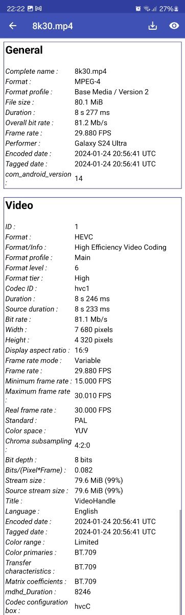

Nate Δημοσ. 24 Ιανουαρίου 2024 Δημοσ. 24 Ιανουαρίου 2024 3 λεπτά πριν, sattack είπε 😁 Καλορίζικο! Μπορείς να επιβεβαιώσεις, αν θες, αν τραβάει ή όχι 8k και 4k video σε hlg, εκτός από hdr10+; 1

sattack Δημοσ. 24 Ιανουαρίου 2024 Δημοσ. 24 Ιανουαρίου 2024 10 ώρες πριν, Nate είπε Καλορίζικο! Μπορείς να επιβεβαιώσεις, αν θες, αν τραβάει ή όχι 8k και 4k video σε hlg, εκτός από hdr10+; αυτο το ΗLG που γραφεις δεν το ξερω καιδεν το βλεπω πουθενα. Με μια πρωτη ματια το app της καμερας μοιαζει ιδιο με το s23u. Και στα 2 μου βγαζει επιλογη για video 4k 30fps και 60fps και 8k μονο 30fps. Αν θες πες μου που ακριβως να κοιταξω αυτο που σε ενδιαφερει. 6 ώρες πριν, panteraGGR είπε Ποτε το παρηγγειλες και ποσο εκανε να σου ερθει? Ειμαι στο Bελγιο, το παραγγειλα απο τη Samsung.be αμεσως, την προηγουμενη Τεταρτη τη μερα της παρουσιασης, και ηρθε με το ταχυδρομειο σημερα. Απο οτι ειδα στο ταχυδρομειο το ειχαν αρκετα νωρις, ισως απο το Σαββατο, και ισως θα μπορουσαν να το φερουν και χθες, για να μην πω και απο τη Δευτερα, αλλα μαλλον το καθυστερησαν επιτηδες για σημερα, γιατι απαγορευοταν νωριτερα. 1 1
Nate Δημοσ. 24 Ιανουαρίου 2024 Δημοσ. 24 Ιανουαρίου 2024 Μόλις τώρα, sattack είπε αυτο το ΗLG που γραφεις δεν το ξερω καιδεν το βλεπω πουθενα. Με μια πρωτη ματια το app της καμερας μοιαζει ιδιο με το s23u. Και στα 2 μου βγαζει επιλογη για video 4k 30fps και 60fps και 8k μονο 30fps. Αν θες πες μου που ακριβως να κοιταξω αυτο που σε ενδιαφερει. Το hlg είναι τύπος hdr. Αν δεν σου είναι κόπος, μπορείς να δεις στο mediainfo (στον υπολογιστή, δεν ξέρω αν γίνεται από κινητό) τα στοιχεία κάποιου βίντεο που έχεις τραβήξει, μήπως λέει στις πληροφορίες πέρα από hdr10+ και κάποιον άλλο τύπο hdr. Αλλά αν σου είναι έστω και λίγο κόπος δεν χρειάζεται, ειλικρινά, σε ευχαριστώ που το έψαξες!
sattack Δημοσ. 24 Ιανουαρίου 2024 Δημοσ. 24 Ιανουαρίου 2024 2 λεπτά πριν, Nate είπε Το hlg είναι τύπος hdr. Αν δεν σου είναι κόπος, μπορείς να δεις στο mediainfo (στον υπολογιστή, δεν ξέρω αν γίνεται από κινητό) τα στοιχεία κάποιου βίντεο που έχεις τραβήξει, μήπως λέει στις πληροφορίες πέρα από hdr10+ και κάποιον άλλο τύπο hdr. Αλλά αν σου είναι έστω και λίγο κόπος δεν χρειάζεται, ειλικρινά, σε ευχαριστώ που το έψαξες! Δεν μου ειναι κοπος, θα το προσπαθησω, απλα τωρα εχω βαλει το καλωδιο για το Smart switch, να αντιγραψει το παλιο τηλεφωνο στο καινουργιο και θελει καμμια ωρα ακομα, λεει. Μολις μπορεσω, θα σου πω τι μπορεσα να δω.

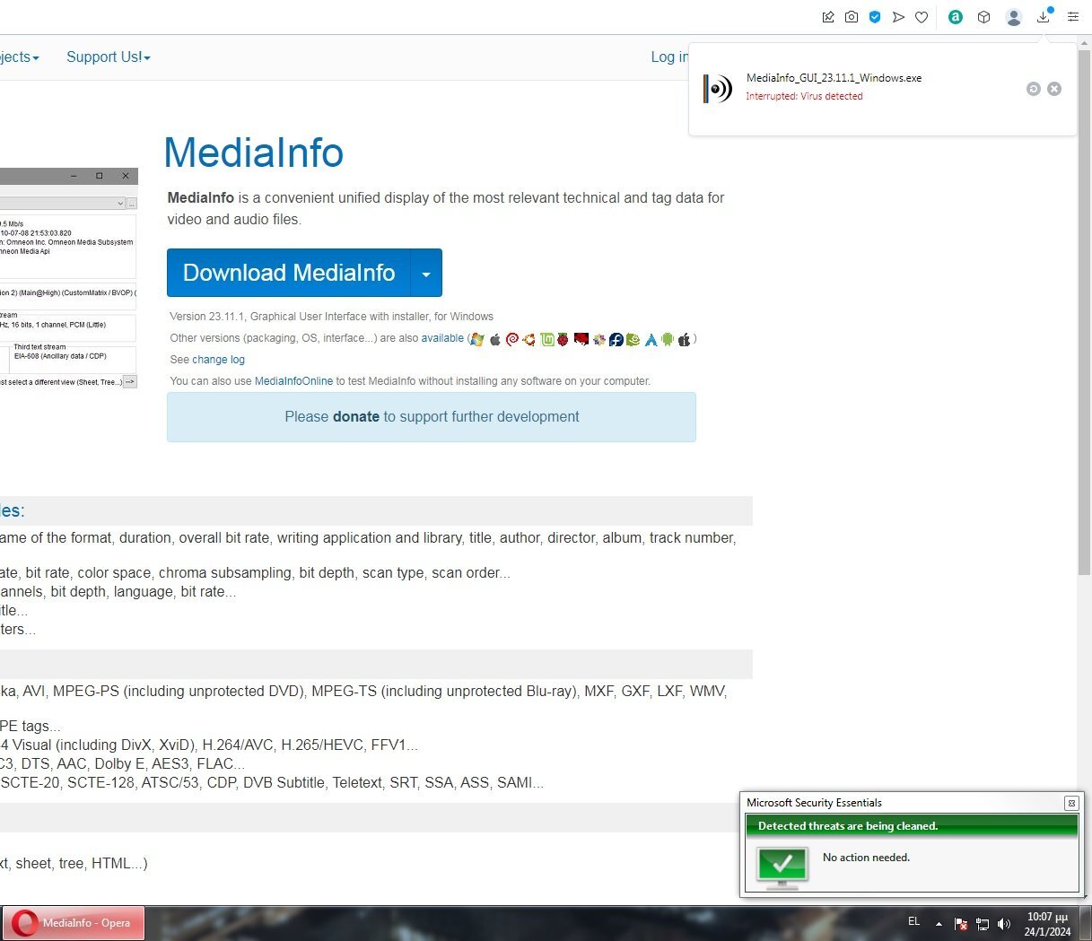

Nate Δημοσ. 24 Ιανουαρίου 2024 Δημοσ. 24 Ιανουαρίου 2024 1 λεπτό πριν, sattack είπε Δεν μου ειναι κοπος, θα το προσπαθησω, απλα τωρα εχω βαλει το καλωδιο για το Smart switch, να αντιγραψει το παλιο τηλεφωνο στο καινουργιο και θελει καμμια ωρα ακομα, λεει. Μολις μπορεσω, θα σου πω τι μπορεσα να δω. Να σου πω μόνο αν τυχόν δεν το ξέρεις, το mediainfo είναι ένα πρόγραμμα, μπορείς να το κατεβάσεις από εδώ. Το ανοίγεις, βάζεις μέσα το βίντεο και σου δείχνει τις πληροφορίες.
sattack Δημοσ. 24 Ιανουαρίου 2024 Δημοσ. 24 Ιανουαρίου 2024 53 λεπτά πριν, Nate είπε Να σου πω μόνο αν τυχόν δεν το ξέρεις, το mediainfo είναι ένα πρόγραμμα, μπορείς να το κατεβάσεις από εδώ. Το ανοίγεις, βάζεις μέσα το βίντεο και σου δείχνει τις πληροφορίες. πανω που πηγα να πω ωραια, γιατι δεν εχω καπως να δω τετοιες πληροφοριες, παταω να κατεβει και μου λεει οτι το .exe της εγκαταστασης ειναι virus και το σβηνει!
Nate Δημοσ. 24 Ιανουαρίου 2024 Δημοσ. 24 Ιανουαρίου 2024 (επεξεργασμένο) 6 λεπτά πριν, sattack είπε πανω που πηγα να πω ωραια, γιατι δεν εχω καπως να δω τετοιες πληροφοριες, παταω να κατεβει και μου λεει οτι το .exe της εγκαταστασης ειναι virus και το σβηνει! Καλύτερα τότε άστο άμα είναι, μην έχεις τίποτα προβλήματα με τον υπολογιστή σου στα καλά καθούμενα. Ευχαριστώ πολύ πάντως, όπως και να 'χει. Επεξ/σία 24 Ιανουαρίου 2024 από Nate
sattack Δημοσ. 24 Ιανουαρίου 2024 Δημοσ. 24 Ιανουαρίου 2024 4 λεπτά πριν, Nate είπε Καλύτερα τότε άστο άμα είναι, μην έχεις τίποτα προβλήματα με τον υπολογιστή σου στα καλά καθούμενα. Ευχαριστώ πολύ πάντως, όπως και να 'χει. μισο! το βρηκα στο app store και το κατεβασα στο κινητο! σε 3 λεπτα θα σου πω τι μου βγαζει! Δε βλέπω τίποτα για HDR. Πρεπει να κανω κάτι άλλο? 1
