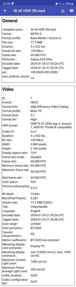

Nate Δημοσ. 24 Ιανουαρίου 2024 Δημοσ. 24 Ιανουαρίου 2024 4 λεπτά πριν, sattack είπε μισο! το βρηκα στο app store και το κατεβασα στο κινητο! σε 3 λεπτα θα σου πω τι μου βγαζει! Δε βλέπω τίποτα για HDR. Ναι, αφού λέει bit depth: 8 bits και colour primaries: BT.709 το βίντεο δεν είναι hdr, είναι sdr.

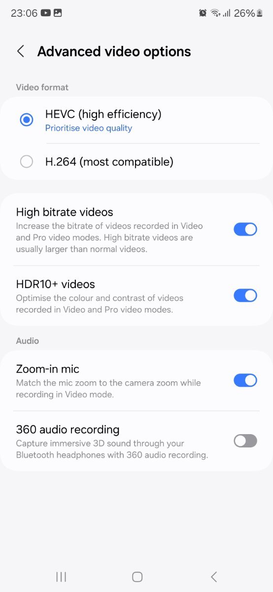

sattack Δημοσ. 24 Ιανουαρίου 2024 Δημοσ. 24 Ιανουαρίου 2024 μισο, βρηκα μια επιλογη στο μενου δεμ υπηρχε στο 8k αλλα υπηρχε στο 4Κ. Σε FHD και 4k 60fps έχει επιλογή στο μενου να βάλω HDR10+. Είναι ολόιδιο μενού με αυτό του s23u. Και βγάζει τα πιο πάνω info.
Nate Δημοσ. 24 Ιανουαρίου 2024 Δημοσ. 24 Ιανουαρίου 2024 10 λεπτά πριν, sattack είπε μισο, βρηκα μια επιλογη στο μενου δεμ υπηρχε στο 8k αλλα υπηρχε στο 4Κ. Σε FHD και 4k 60fps έχει επιλογή στο μενου να βάλω HDR10+. Είναι ολόιδιο μενού με αυτό του s23u. Και βγάζει τα πιο πάνω info. Αυτό είναι hdr και πιο συγκεκριμένα, με κάθε επιφύλαξη, hdr10+ αποκλειστικά και μόνο. Δεν έχει hlg. Κρίμα, γιατί θα το ήθελα, οπότε θα πάω σε άλλο κινητό κατά πάσα πιθανότητα. Ευχαριστώ πολύ και πάλι για τον κόπο σου! 1

JPaxilleas Δημοσ. 24 Ιανουαρίου 2024 Δημοσ. 24 Ιανουαρίου 2024 (επεξεργασμένο) Εδώ φαίνεται HDR περιεχόμενο που αναφέρεται ως P3, και η πραγματικότητα είναι ότι το HDR περιεχόμενο χρησιμοποιεί το χρωματικό προφίλ BT.2020, το οποίο περιέχει τις δικές του χρωματικές συντεταγμένες P3. Και επειδή αναφέρει 10-bit resolution και Maximum Content Light Level τα 1000cd/m2, είναι απλό HDR10. Επεξ/σία 25 Ιανουαρίου 2024 από JPaxilleas
Nate Δημοσ. 25 Ιανουαρίου 2024 Δημοσ. 25 Ιανουαρίου 2024 3 λεπτά πριν, JPaxilleas είπε Εδώ φαίνεται HDR περιεχόμενο που αναφέρεται ως P3, και η πραγματικότητα είναι ότι το HDR περιεχόμενο χρησιμοποιεί το χρωματικό προφίλ BT.2020, το οποίο περιέχει τις δικές του χρωματικές συντεταγμένες P3. Και επειδή αναφέρει 10-bit resolution, είναι απλό HDR10. Όμως στο hdr format αναφέρει hdr10+, από εκεί καταλαβαίνω ότι είναι hdr10+ και μόνο, αφού δεν αναφέρει κάτι άλλο. 1
JPaxilleas Δημοσ. 25 Ιανουαρίου 2024 Δημοσ. 25 Ιανουαρίου 2024 (επεξεργασμένο) 4 λεπτά πριν, Nate είπε Όμως στο hdr format αναφέρει hdr10+, από εκεί καταλαβαίνω ότι είναι hdr10+ και μόνο, αφού δεν αναφέρει κάτι άλλο. 4 λεπτά πριν, Nate είπε Όμως στο hdr format αναφέρει hdr10+, από εκεί καταλαβαίνω ότι είναι hdr10+ και μόνο, αφού δεν αναφέρει κάτι άλλο. Με επιφύλαξη το αναφέρω και έχεις δίκιο. Δεν είναι ξεκάθαρο από τα info. Αφού το λέει όπως λες το πιθανότερο είναι να είναι έτσι. Δεν το είδα στην εικόνα φίλε. Οπότε ναι είναι HDR10+. Επεξ/σία 25 Ιανουαρίου 2024 από JPaxilleas
sattack Δημοσ. 25 Ιανουαρίου 2024 Δημοσ. 25 Ιανουαρίου 2024 Ολόιδιο με το s23u μου φαίνεται. Ίδιο μενού, που λέει hdr10+, και όταν τραβάω βίντεο πάλι εμφανίζει την ίδια hdr10+ ένδειξη που βγαζει και το s23u.
