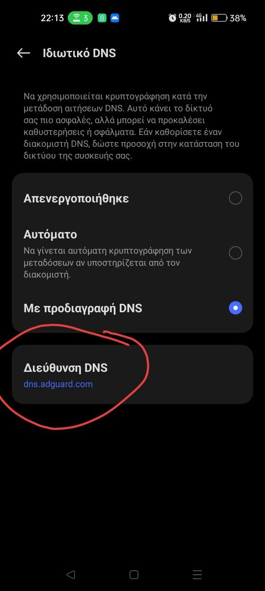

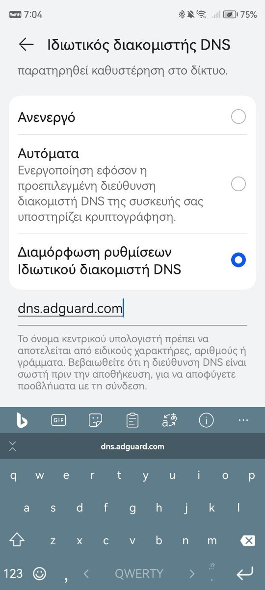

lek88 Δημοσ. 31 Ιανουαρίου 2024 Δημοσ. 31 Ιανουαρίου 2024 (επεξεργασμένο) Στις 17/1/2024 στις 12:53 ΜΜ, nikossof88 είπε καλησπερα,προκειται για το κινητο της μητερας μου,προσωπικα εχω ios πολλα χρονια οποτε δεν γνωριζω πολλα απο android και οσο και να εψαξα στο google και να δοκιμασα πραγματα δεν καταφερα κατι.Το προβλημα ειναι οτι πεταει διαφημισεις σε ακυρες στιγμες,συνηθως με παιχνιδια καθε 1-2 λεπτα που το χρησιμοποιεις σε οποιαδηποτε εφαρμογη ακομα και οταν εισαι στα email πχ,αν καποιος εχει καμια ιδεα να κοιταξω κατι θα βοηθουσε πολυ Σίγουρα κάτι πατησε/κατέβασε και άρπαξε ιό. Δοκίμασε να πας ρυθμίσεις, περισσότερες συνδέσεις, ιδιωτικός διακομιστής dns, και βάλε αυτό που δου δείχνω στην φωτογραφία. Αν δεις και δεν φτιάχνει ούτε έτσι γύρνα το εργοστασιακες ρυθμίσεις Επεξ/σία 31 Ιανουαρίου 2024 από lek88 1
nikossof88 Δημοσ. 31 Ιανουαρίου 2024 Μέλος Δημοσ. 31 Ιανουαρίου 2024 Στις 31/1/2024 στις 5:05 ΜΜ, lek88 είπε Σίγουρα κάτι πατησε/κατέβασε και άρπαξε ιό. Δοκίμασε να πας ρυθμίσεις, περισσότερες συνδέσεις, ιδιωτικός διακομιστής dns, και βάλε αυτό που δου δείχνω στην φωτογραφία. Αν δεις και δεν φτιάχνει ούτε έτσι γύρνα το εργοστασιακες ρυθμίσεις Μόλις το έκανα,απλα αντί για ιδιωτικό dns γράφει προσωπικό αλλα μάλλον είναι ίδιο,θα δώ πως πάει μπας και γλιτώσω την επαναφορά..σε ευχαριστώ

lek88 Δημοσ. 2 Φεβρουαρίου 2024 Δημοσ. 2 Φεβρουαρίου 2024 Στις 31/1/2024 στις 6:06 ΜΜ, nikossof88 είπε Μόλις το έκανα,απλα αντί για ιδιωτικό dns γράφει προσωπικό αλλα μάλλον είναι ίδιο,θα δώ πως πάει μπας και γλιτώσω την επαναφορά..σε ευχαριστώ Ναι το ίδιο είναι
