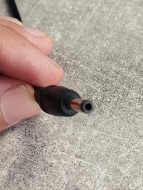

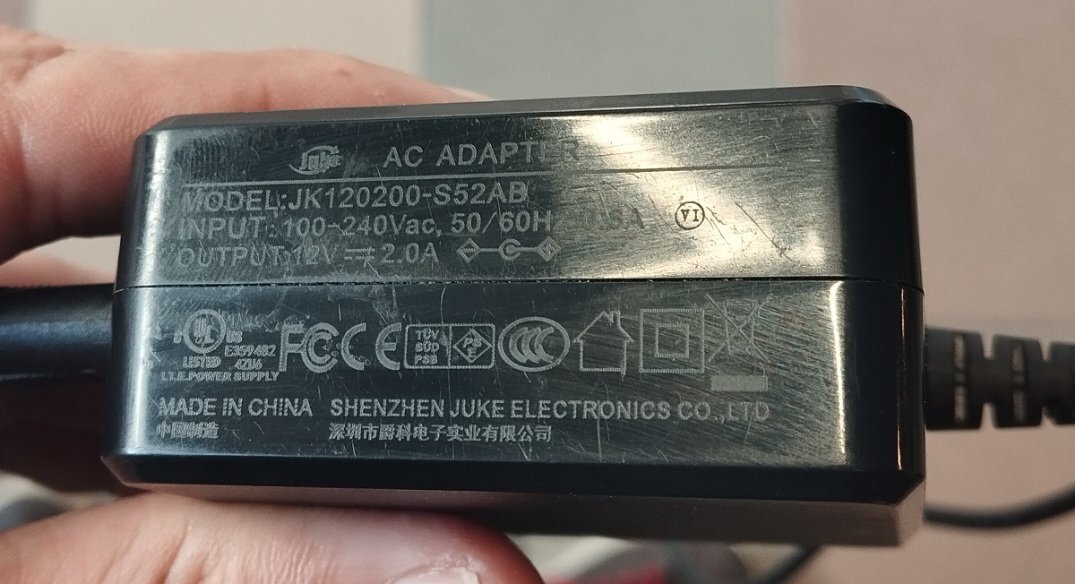

Bitbit Δημοσ. 16 Ιανουαρίου 2024 Δημοσ. 16 Ιανουαρίου 2024 Λοιπόν έχω ένα teclast F7 plus 3 αυτος είναι ο φορτιστής του που απ ότι κατάλαβα δεν είναι συνηθισμένο βύσμα. Spoiler Εγώ θέλω να κάνω μια πατέντα (εκτός αν βρεθεί κάτι έτοιμο εννοείται θα το πάρω) ώστε να φορτίζω αυτό το λαπτοπ μέσω usb. Δηλαδή να παίρνω ρεύμα από τη usb του αυτοκινήτου ή από το Powerbank. Μια φορά στο τόσο θα χρησιμοποιηθεί (κι αν..) Κάποια βοήθεια; Τι βύσμα θα χρησιμοποιήσω, που θα το βρω; Spoiler Μια πρόχειρη πατέντα μπορεί να γίνει, θα δουλέψει;
NikosKallithea Δημοσ. 16 Ιανουαρίου 2024 Δημοσ. 16 Ιανουαρίου 2024 Το τροφοδοτικό που ανεβασες ειναι 12ν, τι να φωτίσεις απο ενα usb των 5ν;
SeNNinhA Δημοσ. 16 Ιανουαρίου 2024 Δημοσ. 16 Ιανουαρίου 2024 (επεξεργασμένο) 38 λεπτά πριν, Bitbit είπε Λοιπόν έχω ένα teclast F7 plus 3 αυτος είναι ο φορτιστής του που απ ότι κατάλαβα δεν είναι συνηθισμένο βύσμα. Απόκρυψη περιεχομένων Εγώ θέλω να κάνω μια πατέντα (εκτός αν βρεθεί κάτι έτοιμο εννοείται θα το πάρω) ώστε να φορτίζω αυτό το λαπτοπ μέσω usb. Δηλαδή να παίρνω ρεύμα από τη usb του αυτοκινήτου ή από το Powerbank. Μια φορά στο τόσο θα χρησιμοποιηθεί (κι αν..) Κάποια βοήθεια; Τι βύσμα θα χρησιμοποιήσω, που θα το βρω; Απόκρυψη περιεχομένων Μια πρόχειρη πατέντα μπορεί να γίνει, θα δουλέψει; Ερωτηση πρωτη: Φορτιζει το Laptop απο την USB θυρα του? Απαντηση: Εαν ναι βρισκεις κλασικο φορτιστη για αυτοκινητο με εξοδο στα συγκεκριμενα Watt & Amperes και εισαι κομπλε (προσοχη η μια εξοδος να σου δινει τα Watt & amperes που θελεις και οχι το συνολο των θυρων) Εαν οχι ερωτηση δευτερη: Ποσα Watt ειναι ο φορτιστης σου? Απαντηση: Κοιτας για Inverter Αυτοκινητου αναλογο με το παραδειγμα που σου βαζω απο κατω. Baseus Inverter Αυτοκινήτου 150W για 12V DC με 2xUSB CRNBQ-A01 | Skroutz.gr Θα βρεις πολλα και διαφορα σε διαφορα Wattages. Διαλεγεις αυτο που σου κανει. Προσοχη να σου βγαζει τα Wattages απο 12V μπαταρια αυτοκινητου και οχι απο 24V φορτηγου. Κουμπωνεις κανονικα τον φορτιστη σου οπως στις πριζες του σπιτιου. Συνηθως πρεπει να ειναι ειτε σε λειτουργια η μηχανή σου κατα την φορτιση είτε η μπαταρια στο φουλ φορτισμενη και να δινει υψηλη ταση 13.2 συνηθως για να δουλεψουν αλλιως τα περισσοτερα εχουν κοφτη σε πιο χαμηλες τασεις για να προστατεψουν το αυτοκινητο σου και να μην drainαρουν την μπαταρια και δεν μπορεις να ξεκινησεις το αυτοκινητο μετα. Επεξ/σία 16 Ιανουαρίου 2024 από SeNNinhA 1
KyrGR Δημοσ. 16 Ιανουαρίου 2024 Δημοσ. 16 Ιανουαρίου 2024 (επεξεργασμένο) https://www.aliexpress.com/item/1005005900568939.html Του αυτοκινήτου ή του PC δεν νομίζω... ίσως ταχυφορτιστής 9V 2A. Για πατέντα δεν ξέρω πάντως στα microusb καλώδια το κόκκινο πάει στο + και το μαύρο στο -, τώρα αν έχεις πρόχειρο 3,5Χ1,35 (για τόσο το βλέπω) καλώδιο κόψε το και βλέπεις τα χρώματα αν είναι το ίδιο (και αναλόγως τα ενώνεις με ταινία). Επεξ/σία 16 Ιανουαρίου 2024 από KyrGR
SeNNinhA Δημοσ. 16 Ιανουαρίου 2024 Δημοσ. 16 Ιανουαρίου 2024 41 λεπτά πριν, Bitbit είπε Λοιπόν έχω ένα teclast F7 plus 3 Eγώ θέλω να κάνω μια πατέντα (εκτός αν βρεθεί κάτι έτοιμο εννοείται θα το πάρω) ώστε να φορτίζω αυτό το λαπτοπ μέσω usb. Δηλαδή να παίρνω ρεύμα από τη usb του αυτοκινήτου ή από το Powerbank. Μια φορά στο τόσο θα χρησιμοποιηθεί (κι αν..) Κάποια βοήθεια; Τι βύσμα θα χρησιμοποιήσω, που θα το βρω; Απο το Powerbank ΔΕΝ μπορεις να κανεις πατεντα με τον συγκεκριμενο φορτιστη ο οποιος ειναι απο AC-->DC Θελεις usb φορτιστη που να σου δινει σε εξοδο 12V/2A - DC/DC. Δεν εχει πατεντα εδω Το πιο απλο σιγουρο και φθηνο ειναι κατι αντιστοιχο με αυτο που σου εβαλα παραπανω

Bitbit Δημοσ. 19 Ιανουαρίου 2024 Μέλος Δημοσ. 19 Ιανουαρίου 2024 On 16/01/2024 at 14:08, NikosKallithea said: Το τροφοδοτικό που ανεβασες ειναι 12ν, τι να φωτίσεις απο ενα usb των 5ν; εννοούσα με κάτι τέτοιο. βγάζει 12V με 1,5A. δε καίγομαι να το κάνω. Αν είναι απλό οκ, Τώρα αν θέλει κάτι σαν αυτό που έγραψε ο @SeNNinhA δεν ασχολούμαι καν
@topos Δημοσ. 19 Ιανουαρίου 2024 Δημοσ. 19 Ιανουαρίου 2024 (επεξεργασμένο) 7 hours ago, Bitbit said: εννοούσα με κάτι τέτοιο. βγάζει 12V με 1,5A. δε καίγομαι να το κάνω. Αν είναι απλό οκ, Τώρα αν θέλει κάτι σαν αυτό που έγραψε ο @SeNNinhA δεν ασχολούμαι καν Αυτό μπαίνει στον "αναπτήρα" του αυτοκινήτου κ έχει input 12v (πρακτικά όσο είναι η μπαταρία του αυτοκινητου~11-13,5) και έξοδο πλέον έχει 5v(όσο ένας κλασικός φορτιστής). Εσύ όντως θέλεις inverter όπως σου είπαν και πριν + τον οικιακό φορτιστή σου. 12v->240v->12v Τωρα ως wildcard και θεωρητικα ίσως δουλεύε κάτι απευθείας από τον αναπτηρα->καλώδιο-> βύσμα λάπτοπ. 12v->12v Αλλά τσεκαρε με έναν ηλεκτρολόγο αυτοκινητου Επεξ/σία 19 Ιανουαρίου 2024 από @topos
dimitris234 Δημοσ. 19 Ιανουαρίου 2024 Δημοσ. 19 Ιανουαρίου 2024 8 ώρες πριν, Bitbit είπε εννοούσα με κάτι τέτοιο. βγάζει 12V με 1,5A. δε καίγομαι να το κάνω. Αν είναι απλό οκ, Τώρα αν θέλει κάτι σαν αυτό που έγραψε ο @SeNNinhA δεν ασχολούμαι καν Το συγκεκριμενο δε σε καλυπτει σε ισχυ, χρειαζεσαι απο 2A και πανω. Επισης για να παρεις 12v απο usb με QuickCharge η PowerDelivery χρειαζεσαι ενα 12v trigger. Υπαρχουν και ετοιμα βυσματα usb-c pd σε dc barrel αλλα θα πρεπει να προσεξεις να ειναι για 12v και οχι 19v.

tasvar Δημοσ. 20 Ιανουαρίου 2024 Δημοσ. 20 Ιανουαρίου 2024 (επεξεργασμένο) Βάσει λογικής, εφόσον ο φορτιστής του λάπτοπ είναι 12v/2A, κάτι τέτοιο θα δουλέψει. Η γράφω αρλούμπες; Δεν έχει υποδοχή για αναπτήρα το αυτοκίνητο; https://www.electronix.gr/index.php?route=product%2Fproduct&product_id=35882 Επεξ/σία 20 Ιανουαρίου 2024 από tasvar 1
SeNNinhA Δημοσ. 20 Ιανουαρίου 2024 Δημοσ. 20 Ιανουαρίου 2024 11 λεπτά πριν, tasvar είπε Βάσει λογικής, εφόσον ο φορτιστής του λάπτοπ είναι 12v/2A, κάτι τέτοιο θα δουλέψει. Η γράφω αρλούμπες; Δεν έχει υποδοχή για αναπτήρα το αυτοκίνητο; https://www.electronix.gr/index.php?route=product%2Fproduct&product_id=35882 Ή φυσικη λέει ότι θα δουλέψει. 12V*2A=24W Δεν μπορεί να δώσει παραπάνω ούτως ή άλλως ούτε το μαμά τροφοδοτικό. Στην ουσία μετασχηματιστης ΑC/DC είναι το τροφοδοτικο όπου εδώ στο αυτοκίνητο έχουμε ήδη 12V συνεχές και δεν χρειάζεται πια.
