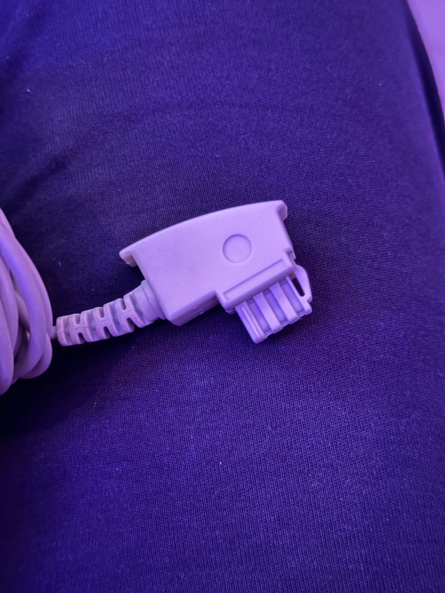

Gamers_st Δημοσ. 8 Φεβρουαρίου 2024 Μέλος Δημοσ. 8 Φεβρουαρίου 2024 (επεξεργασμένο) Στις 21/1/2024 στις 4:39 ΠΜ, elio_1 είπε Δεν έχει σχέση το πρόγραμμα. Αυτό αφορά την ταχύτητα της σύνδεσης και τους τηλεφωνικούς αριθμούς που έχεις. Οι τηλεφωνικές συσκευές συνδέονται με το fritz και το τελευταίο διαχειρίζεται τις κλήσεις. Καλησπέρα φίλε μου! Ήρθε το Fritz. Να ρωτήσω αυτό το καλώδιο τι το κάνω; χρειάζομαι Adaptor; από ότι έψαξα αυτό λέγεται TAE Kabel. Σε ευχαριστώ πολύ! Χρειάζομαι κάτι τέτοιο ή όχι; το πρώτο ή το δεύτερο link; https://www.ebay.com/itm/166040908002?hash=item26a8cf30e2%3Ag%3AEnEAAOSwDEtkP~TK&amdata=enc%3AAQAIAAAA8PCjfPWiRMUjazxqi2BNtPmZlmd4QTc4iRqQyRCC%2FbZd8e0fZN9ca5ysyQblOrl6eh0sAfc5XBd3wiLeke0YpcCJOUEHgh%2FfZnpq%2FuPGLDPwh8C5VVAlOOaV3aK7MnZ2B%2F%2FJ5tt3rSdMQEy%2FcrKQ7i999d2lGYlafJSHEgXCrAbYODEECPcfgfMDEb6aTw6bbQfJLrduTWlmeCorvhuB7dtem2GeWKNcsVSU5RScpfA3O9MKphUO6n7Cm1vYryypwykjXUxfcNMeS2mc6eQHKSsDCuA%2BtiQrbXXgiyuHYNx29LgUp3MuxSxwJcBw7%2BXsDg%3D%3D|tkp%3ABk9SR_Cxn56xYw&LH_BIN=1 Ή https://www.ebay.com/itm/156039700413?hash=item2454b0dfbd%3Ag%3ArCMAAOSw3NhkQV7i&amdata=enc%3AAQAIAAAA0Ffark7OSXYGQlLeeUyI0Q6KUusT5FUcKjV%2FYKH5KVBkxL9A4BXt4kFHyYOVTTPSNftC%2BC1FXQRBDIEgOgB5QLskD9t06RaN69qiKZBd9CWm4DVJ7EY28mh7ZqHlFIWNZ6GyqvW3I2lvHaX1ZyCoxfdvFXI4Kiga2JLjBKz9tUpKhDQi2hONV5kON2AX2cZkbwnhTgEpZxSzu0%2FbhKRSnkg3ciX%2FzPXcoly4VZPpGywDS7l3cQJXSU%2F9Y6nty95RAHc57gB%2B2m7tk1I6P8ysT1U%3D|tkp%3ABk9SR_Kxn56xYw&LH_BIN=1 Επεξ/σία 8 Φεβρουαρίου 2024 από Gamers_st

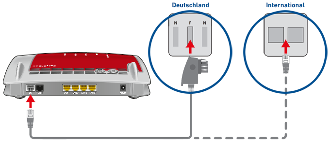

elio_1 Δημοσ. 9 Φεβρουαρίου 2024 Δημοσ. 9 Φεβρουαρίου 2024 Το ΤΑΕ είναι για σύνδεση με τη γερμανική τηλεφωνία Το άεχει γράψει παλιότερα ο @jkoukos https://www.adslgr.com/forum/threads/982062-AVM-FRITZ!-Box-7590?p=6280799#post6280799 Ειδικότερα: https://en.wikipedia.org/wiki/TAE_connector
