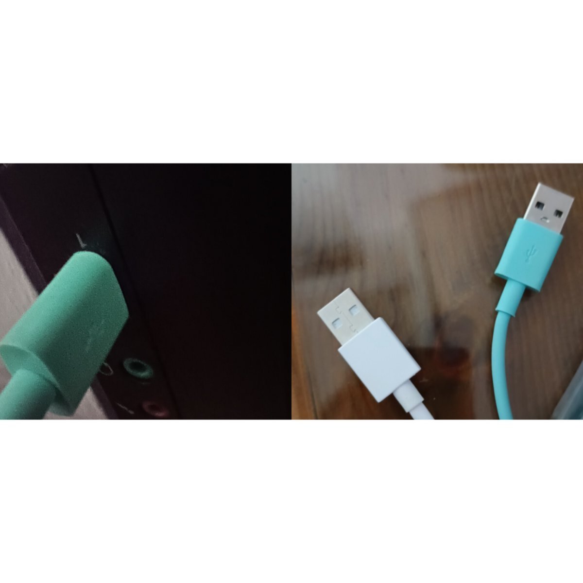

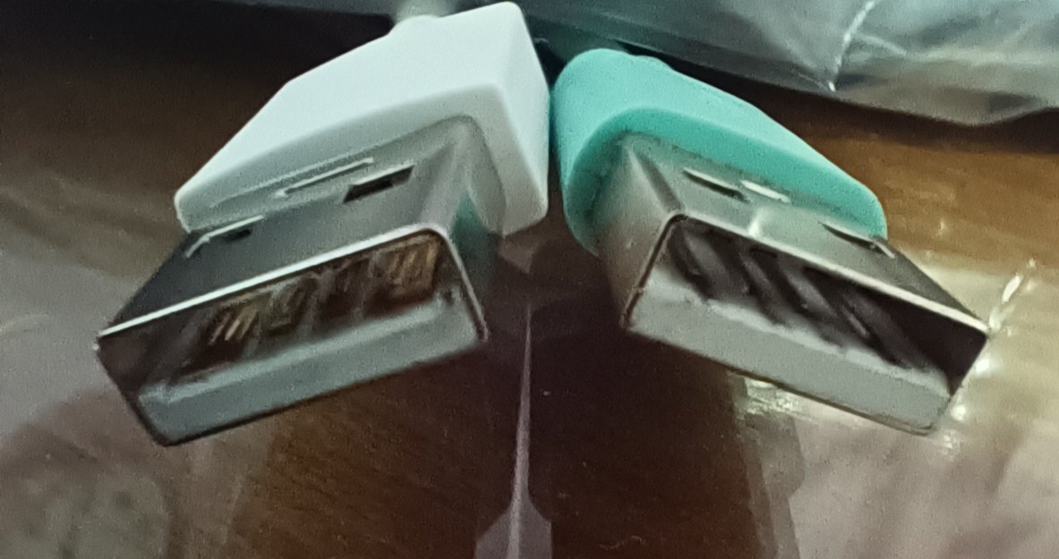

manana Δημοσ. 14 Ιανουαρίου 2024 Μέλος Δημοσ. 14 Ιανουαρίου 2024 Παιδιά εγώ θα τρελαθώ! Το δοκίμασα στο laptop της μητέρας μου. Μια χαρά και μπαίνει και λειτουργεί . Το δοκίμασα και στο φορτιστή του Huawei, από περιέργεια και εκεί εφαρμόζει! Στο μόνο που δεν εφαρμόζει είναι στην μονάδα του υπολογιστή και πραγματικά δεν καταλαβαίνω το γιατί. Σας ανεβάζω και φωτό να το δείτε που μου το ζητήσατε . Το άσπρο είναι . Ανεβάζω μια μια γιατί δεν με αφήνει παραπάνω!

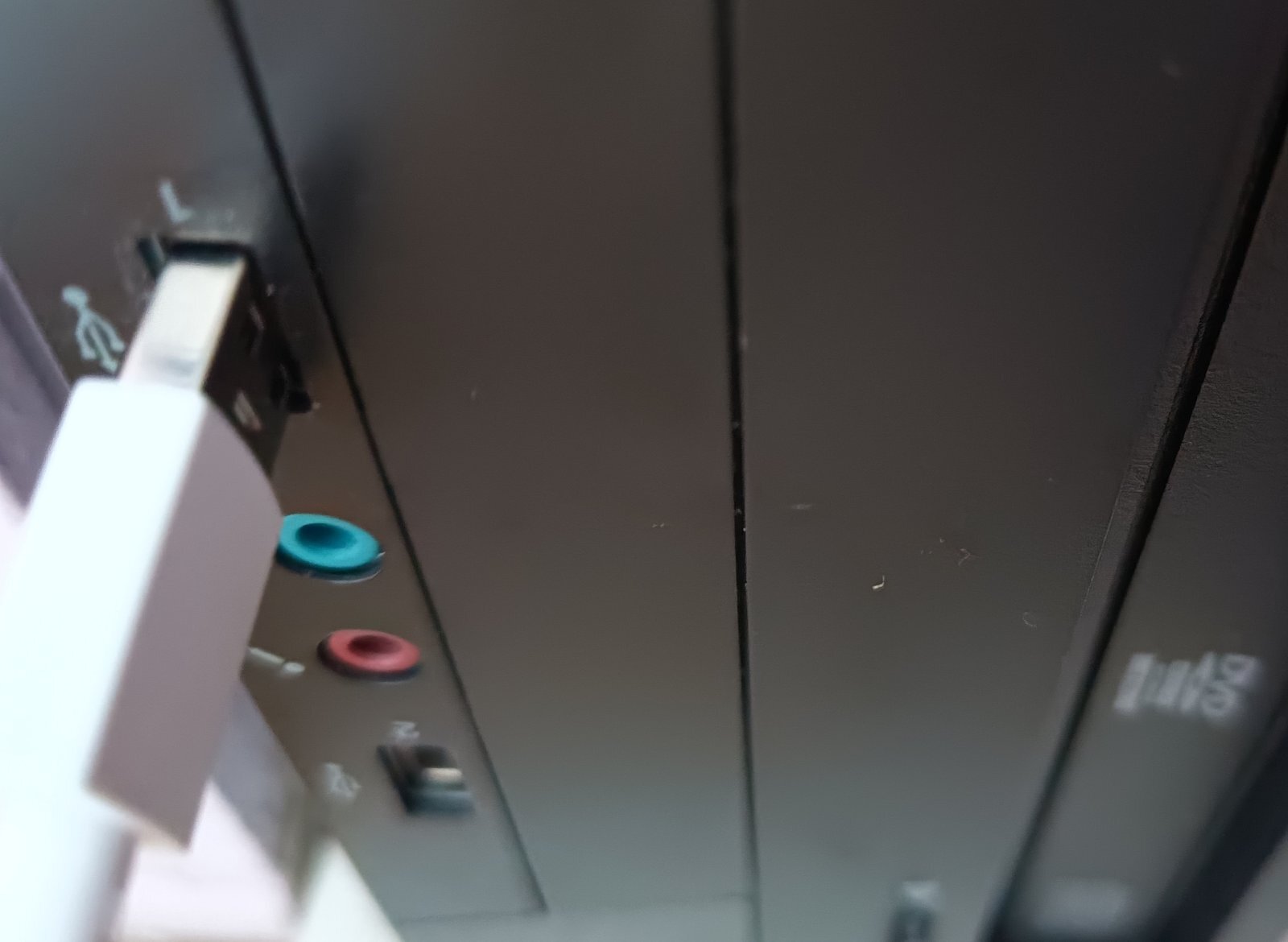

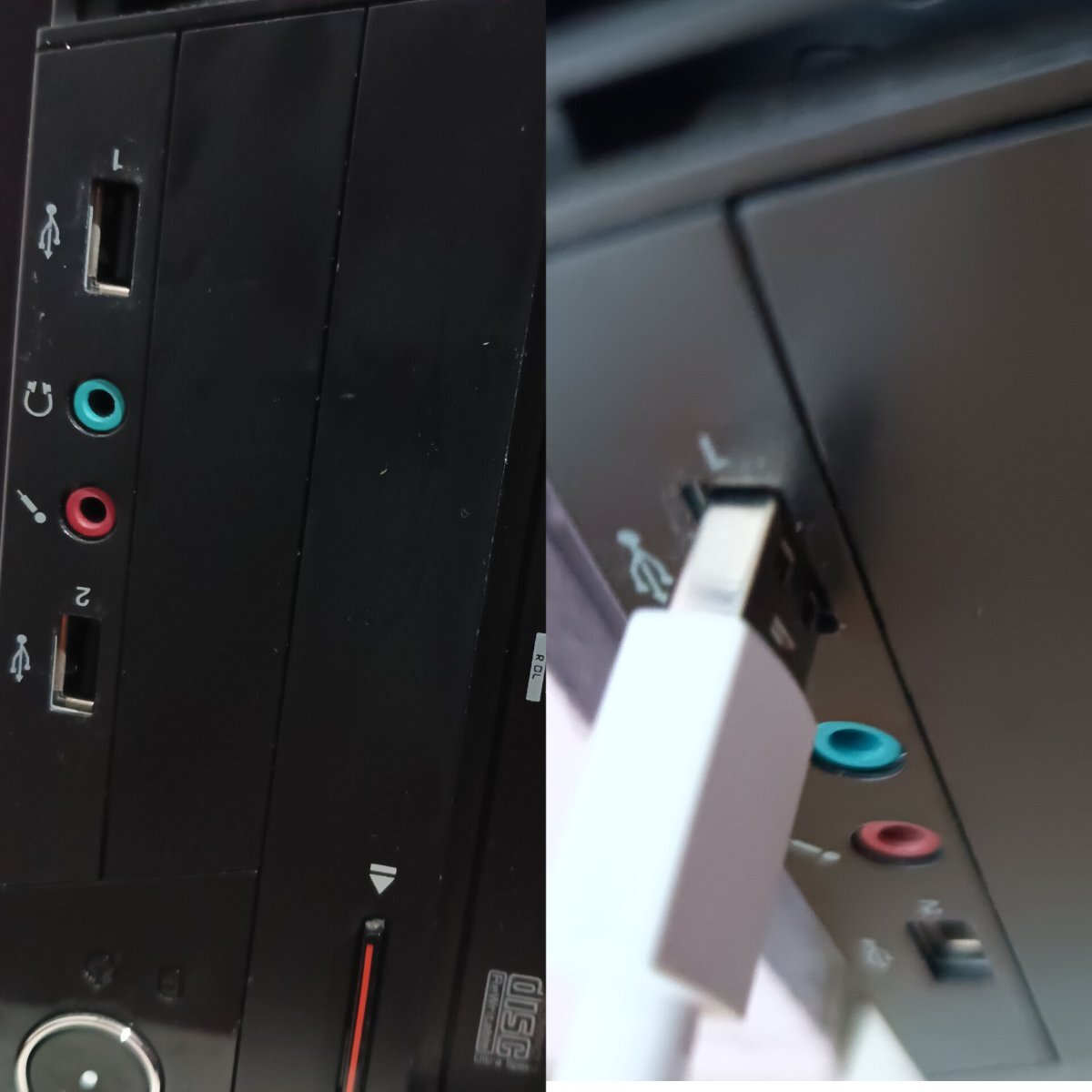

Ukforthemoment Δημοσ. 14 Ιανουαρίου 2024 Δημοσ. 14 Ιανουαρίου 2024 Bάλε και μια φωτό που προσπαθείς να το βάλεις στον υπολογιστή.. 1
manana Δημοσ. 14 Ιανουαρίου 2024 Μέλος Δημοσ. 14 Ιανουαρίου 2024 8 λεπτά πριν, Ukforthemoment είπε Bάλε και μια φωτό που προσπαθείς να το βάλεις στον υπολογιστή.. Έχω βάλει ... Αυτή είναι ... Μέχρι εκεί μπαίνει 🤷
Λύση GATE123 Δημοσ. 14 Ιανουαρίου 2024 Λύση Δημοσ. 14 Ιανουαρίου 2024 (επεξεργασμένο) 4 ώρες πριν, manana είπε Το θέμα είναι ότι το καλώδιο usb του κινητού realme δεν μπαίνει καν στον υπολογιστή εννοώ είναι μεγαλύτερο ,οπότε δεν είναι θέμα διαβάσματος . Μοιάζει σαν οι θύρες του υπολογιστή να είναι μικρότερες και του κινητού μεγαλύτερη 🙄 Επειδή έχω Realme στο λάπτοπ που έχω μπαίνει κανονικά. Στο Desktop εκτός από τις 2 θύρες που βλέπω υπάρχουν πίσω και άλλες? Δοκίμασες και τις 2 θύρες? Υ.Γ Τις φωτογραφίες τις είδα. Επεξ/σία 14 Ιανουαρίου 2024 από GATE123 1

manana Δημοσ. 14 Ιανουαρίου 2024 Μέλος Δημοσ. 14 Ιανουαρίου 2024 20 λεπτά πριν, filipprin είπε Αλλο καλωδιο κουμπωνει στη θυρα???? Το πιθανοτερο ειναι οτι εχει ζημια ηθυρα του υπολογιστη Όχι γιατί ο.τι άλλο καλώδιο έχω βάλει λειτουργεί κανονικά! Μόνο αυτό δεν εφαρμόζει! 26 λεπτά πριν, GATE123 είπε Επειδή έχω Realme στο λάπτοπ που έχω μπαίνει κανονικά. Στο Desktop εκτός από τις 2 θύρες που βλέπω υπάρχουν πίσω και άλλες? Δοκίμασες και τις 2 θύρες? Υ.Γ Τις φωτογραφίες τις είδα. Ναι το είχα δοκιμάσει και στις δύο μπροστινές θύρες! Τις πίσω, τις είχα για καλώδια μόνιμα που δεν χρειαζόμουν ( εκτυπωτή, ποντίκι κλπ) και είχα τις μπροστινές για ευκολία σε στικάκια, κινητά κλπ Μέχρι τώρα, που δεν δούλεψε αυτό της Realme! Κι όμως, όπως μου είπες το δοκίμασα στις πίσω θύρες και δούλεψε κανονικά 😮! Άρα αναγκαστικά θα χρησιμοποιώ τις πίσω και για το κινητό! Σε ευχαριστώ πάρα πολύ! Άλλη μια ερώτηση γιατί το έχω απορία πραγματικά! Έχεις καμιά ιδέα γιατί συμβαίνει αυτό; Είναι θέμα της realme ή κάτι άλλο;
sattack Δημοσ. 14 Ιανουαρίου 2024 Δημοσ. 14 Ιανουαρίου 2024 (επεξεργασμένο) Μάλλον και το καλωδιο και η θύρα του υπολογιστή εχουν μια άπειροελάχιστη απόκλιση από τις προδιαγραφές, τόσο μικρή που με άλλες θύρες και άλλα καλώδια δεν εμφανίζεται πρόβλημα και τυχαίνει τώρα αυτές οι 2 μικροανωμαλιες να τρακάρουνε μεταξύ τους στα 2 συγκεκριμένα εξαρτήματα. Σπάνιο, αλλά συμβαίνει. Επεξ/σία 14 Ιανουαρίου 2024 από sattack 1
