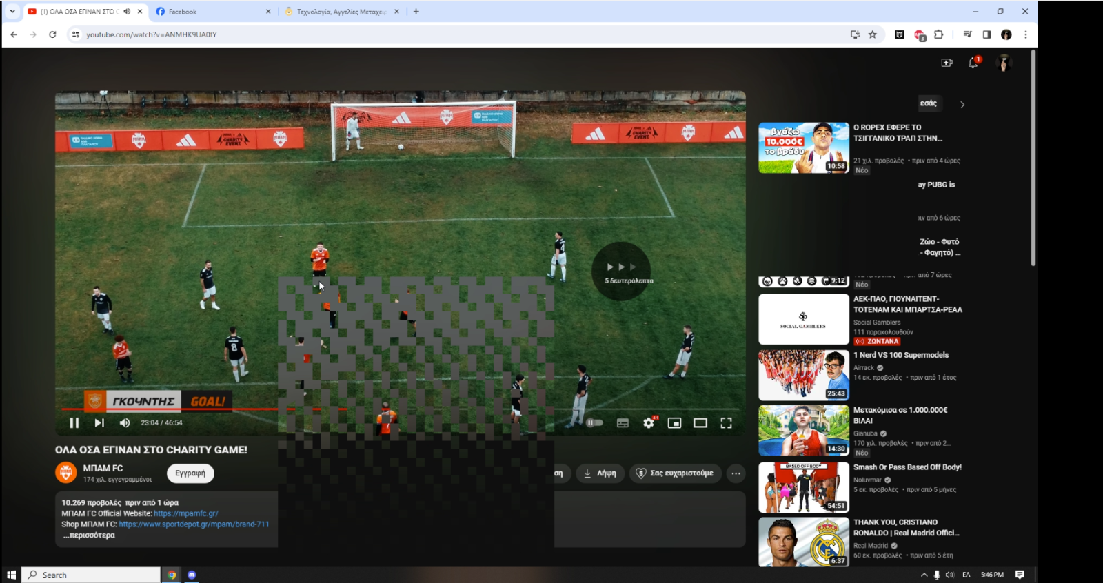

0Fouskas Δημοσ. 13 Ιανουαρίου 2024 Δημοσ. 13 Ιανουαρίου 2024 Ο υπολογιστής μου αποτελείτε από Πύργος: Thermaltake Chaser A31 Τροφοδοτικό:Corsair Power Supply 650W Σκληρός:Western Digital 1TB Μητρική:Tuf gaming z490 plus Επεξεργαστής: i7 10700 Ram: G.skill 3200 16GB X2 Κάρτα γραφικών: 3060 Zotac 12GB RTX (δεν την έχω ούτε 2 εβδομάδες) Παρατήρησα κάτι ασυνήθιστο που μου συμβαίνει πρώτη φόρα σε αυτά τα χρόνια που χρησιμοποιώ τον υπολογιστή μου Όταν είχα την παλιά κάρτα γραφικών δεν είχα κανένα θέμα με το youtube δούλευε κανονικά δεν κολλούσαν τα videakia και γενικά όταν ήμουν σε γκειμ στο alt tab που έκανα δεν είχα θέμα Τώρα υπάρχουν 2 πρόβληματα Το youtube με την νέα κάρτα είναι σαν να είναι πιο βαριά εφαρμογή που χρησιμοποιώ όπως και επίσης σε κάποια βίντεο τρώει flickering ελάχιστο Μόνο σε βιντεάκια youtube δεν έχω παρατηρήσει σε γκειμ κάτι τέτοιο Έχω βγάλει τους drivers και τους ξανά κατέβασα δεν έδειξε να άλλαξε κάτι Σας έχει συμβεί ; Στέλνω την κάρτα πίσω ; https://www.kapwing.com/w/eFTfTqCQXm αφήνω αυτό το link που εχω κάνει screen record τι συμβαίνει ακριβώς

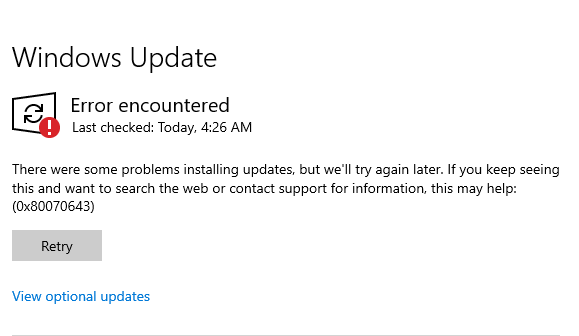

0Fouskas Δημοσ. 14 Ιανουαρίου 2024 Μέλος Δημοσ. 14 Ιανουαρίου 2024 1 ώρα πριν, BlurayMoviesGreece είπε Δοκιμασε να κατεβασεις το τελευταιο Firmware για την οθονη σου και αν συνεχισει να το κανει δοκιμασε αλλο καλωδιο. Εχεις βαλει Gsync; Στο δικο μου monitor πριν το τελευταιο firmware ειχε Flickering οταν εβαζες Gsync με Displayport ενω με καποια HDMI ηταν μια χαρα. Δεν υπάρχει update στο firmware επίσης δεν μου κάνει update το pc μου κολλάει δεν μου το κατεβάζει καν

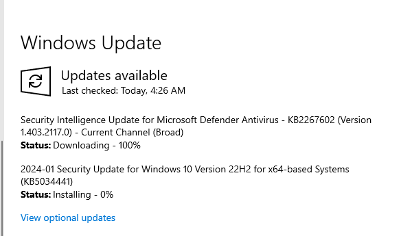

TopCLR Δημοσ. 14 Ιανουαρίου 2024 Δημοσ. 14 Ιανουαρίου 2024 8 ώρες πριν, 0Fouskas είπε Δεν υπάρχει update στο firmware επίσης δεν μου κάνει update το pc μου κολλάει δεν μου το κατεβάζει καν Το σφάλμα στην ενημέρωση των Windows σου το βγάζει η ενημέρωση ΚΒ5034441. Δεν έχει σχέση με το πρόβλημά σου ή το σύστημά σου. Και σε μένα βγάζει το ίδιο σφάλμα σε δύο συστήματα μου.

0Fouskas Δημοσ. 14 Ιανουαρίου 2024 Μέλος Δημοσ. 14 Ιανουαρίου 2024 3 ώρες πριν, filipprin είπε Εγω αυτο που βλεπω στο βιντεο ειναι οτι κατα την αναπαραγωγη βιντεο κανει κοληματα η εικονα.Το φλικερινγκ -τρεμοπαιγμα ειναι αλλο πραγμα......... What is screen flickering? Screen flickering refers to the rapid and continuous flashing of a computer or web screen, which can cause discomfort and distraction to the user. Καλο ειναι οταν δεν κατανουμε τον αγγλικο ορο να περιγραφουμε το προβλημα στα Ελληνικα Κατεβασε αναλυση στο βιντεο και δες αν εξακολουθει να το κανει....... Στο βίντεο δείχνω το πρώτο παρτ Το άλλο πράγμα που μου κάνει κάποιες φορές ελάχιστες είναι όταν βλέπω βιντεακια στο yt κάποιες φορές τα γραφικά σαν να αλλυόνονται σε συγκεκριμένα σημεία και οταν γυρναω ξανα το βιντεο πισω δεν ειχε γινει ποτέ Εμφανίστηκε για 0.5 sec και εξαφανίστηκε το κάνει κάποιες φορές στο YT όταν γύρισα το βιντεακι ξανα στην συγκεκριμένη φάση δεν το έκανε Το ίδιο γίνεται και με μικρότερη ανάλυση ακόμα κολλάει κτλπ
Teddy77 Δημοσ. 14 Ιανουαρίου 2024 Δημοσ. 14 Ιανουαρίου 2024 48 minutes ago, 0Fouskas said: Στο βίντεο δείχνω το πρώτο παρτ Το άλλο πράγμα που μου κάνει κάποιες φορές ελάχιστες είναι όταν βλέπω βιντεακια στο yt κάποιες φορές τα γραφικά σαν να αλλυόνονται σε συγκεκριμένα σημεία και οταν γυρναω ξανα το βιντεο πισω δεν ειχε γινει ποτέ Εμφανίστηκε για 0.5 sec και εξαφανίστηκε το κάνει κάποιες φορές στο YT όταν γύρισα το βιντεακι ξανα στην συγκεκριμένη φάση δεν το έκανε Το φλικερινγκ είναι να τρεμοπαίζει η εικόνα (σαν να πηγαίνει ΟΛΗ πολύ ελαφριά πάνω/κάτω) ή να σβηνοανάβει σαν να flashάρει (ολόκληρη πάλι). Στο βίντεο καθαρά σκαλώνει/κολλάει, δεν είναι flickering αυτό. Το screenshot που έβαλες εδώ, αυτό λέγεται artifacting και συχνά προκύπτει από προβλήματα σε μνήμη (GPU), τροφοδοσίας, drivers κάρτας γραφικών ακόμα και κακού/ανεπαρκούς* καλωδίου. Το windows update που fail-άρει, μπορεί να σχετίζεται, μπορεί και όχι. (μάλλον όχι, εκτός αν άλλαξες motherboard χωρίς να κάνεις επανεγκατάσταση) *πχ μπορεί να είναι κακής ποιότητας το καλώδιο και να μη "σηκώνει" την ανάλυση και το framerate σου, ακόμα κι αν δούλευε πριν.
0Fouskas Δημοσ. 14 Ιανουαρίου 2024 Μέλος Δημοσ. 14 Ιανουαρίου 2024 7 λεπτά πριν, Teddy77 είπε Το φλικερινγκ είναι να τρεμοπαίζει η εικόνα (σαν να πηγαίνει ΟΛΗ πολύ ελαφριά πάνω/κάτω) ή να σβηνοανάβει σαν να flashάρει (ολόκληρη πάλι). Στο βίντεο καθαρά σκαλώνει/κολλάει, δεν είναι flickering αυτό. Το screenshot που έβαλες εδώ, αυτό λέγεται artifacting και συχνά προκύπτει από προβλήματα σε μνήμη (GPU), τροφοδοσίας, drivers κάρτας γραφικών ακόμα και κακού/ανεπαρκούς* καλωδίου. Το windows update που fail-άρει, μπορεί να σχετίζεται, μπορεί και όχι. (μάλλον όχι, εκτός αν άλλαξες motherboard χωρίς να κάνεις επανεγκατάσταση) *πχ μπορεί να είναι κακής ποιότητας το καλώδιο και να μη "σηκώνει" την ανάλυση και το framerate σου, ακόμα κι αν δούλευε πριν. Έχω βγάλει τους drivers της κάρτας και τους ξανά έβαλα δεν άλλαξε κάτι η επόμενη κίνηση πια είναι ; Απλα μου φάινεται πολύ παράξενο που μου το κάνει μονο στο yt και οχι σε κάποιο game
filipprin Δημοσ. 14 Ιανουαρίου 2024 Δημοσ. 14 Ιανουαρίου 2024 39 λεπτά πριν, 0Fouskas είπε Έχω βγάλει τους drivers της κάρτας και τους ξανά έβαλα δεν άλλαξε κάτι DDU χρησιμοποίησε σε σαφε μοντ....... https://www.guru3d.com/download/display-driver-uninstaller-download/
Teddy77 Δημοσ. 14 Ιανουαρίου 2024 Δημοσ. 14 Ιανουαρίου 2024 2 hours ago, 0Fouskas said: Έχω βγάλει τους drivers της κάρτας και τους ξανά έβαλα δεν άλλαξε κάτι η επόμενη κίνηση πια είναι ; Απλα μου φάινεται πολύ παράξενο που μου το κάνει μονο στο yt και οχι σε κάποιο game Σαν troubleshooting ξεκινάς με: 0. Έχεις συνδέσει σωστά το τροφοδοτικό με την κάρτα γραφικών, χωρίς splitters/mergers και τέτοιες τσαχπινιές? ½. Έχεις συνδέσει σίγουρα το καλώδιο με την κάρτα γραφικών και όχι το motherboard? 1. Άλλαξες motherboard χωρίς να κάνεις μετά fresh windows installation? 2. Έβγαλες όλους τους graphics drivers με το DDU σε safe mode, όπως γράφει και ο @filipprin ? 3. Δοκίμασες με άλλο καλώδιο και σε άλλη θύρα HDMI/DP? (ακόμα και αν πριν δούλευε) 4. Δοκίμασες με άλλο καλώδιο, σε άλλη θύρα και σε άλλη οθόνη? 5. Έχεις κάνει overclock την κάρτα γραφικών? Αν ναι, βγάλτο. 6. Δοκίμασε σε firefox, με hardware acceleration off&on 7. Βλέπω έχεις ανοιχτό το HWMonitor... φαντάζομαι δεν έχεις δει τίποτα παράξενες θερμοκρασίες
