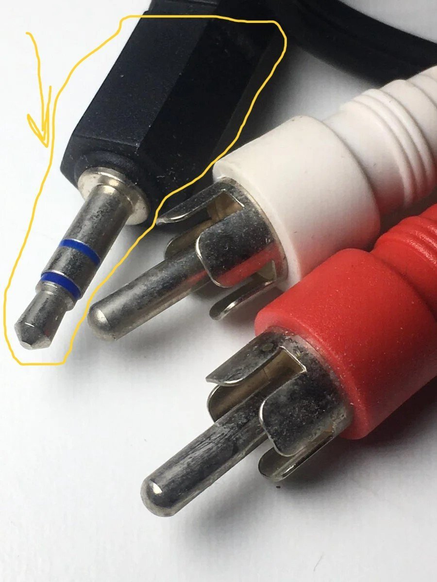

cthulhucarbide Δημοσ. 15 Σεπτεμβρίου 2024 Δημοσ. 15 Σεπτεμβρίου 2024 (επεξεργασμένο) Προσπάθησα να βάλω το καλώδιο rca στον υπολογιστή (έχει κόκκινο και άσπρο, δεν ήξερα ποιο από τα δύο πρέπει αλλά έβαλα ένα για δοκιμή) αλλά δεν μπαίνει! Η θύρα η μπλε είναι αυτή: Και με το βύσμα η κατάσταση είναι κάπως έτσι: Δεν μπορεί να πάει αρκετά βαθιά για να κουμπώσει και το εξωτερικό στεφάνι του βύσματος απλά ψιλοακουμπάει στην πρόσοψη της πλάτης. Δεν μπορεί να είναι σωστό αυτό. Το καλώδιό μου είναι αυτό: Νόμιζα ότι είναι στάνταρ και συνηθισμένο καλώδιο, δεν ξέρω τι έχει παιχτεί τώρα Επεξ/σία 15 Σεπτεμβρίου 2024 από cthulhucarbide
sakis han Δημοσ. 16 Σεπτεμβρίου 2024 Δημοσ. 16 Σεπτεμβρίου 2024 (επεξεργασμένο) Οι εισοδοι των υπολογιστων και των λαπτοπ ειναι 3,5mm jack που ειναι αυτο. Τα rca μπαινουν στην πηγη ....στη δικια σου περιπτωση στο κασετοφωνο. Επεξ/σία 16 Σεπτεμβρίου 2024 από sakis han 1
cthulhucarbide Δημοσ. 16 Σεπτεμβρίου 2024 Δημοσ. 16 Σεπτεμβρίου 2024 Χμμ νόμιζα ότι το καρφί αυτό θα μπει στην θύρα ακουστικών του κασετόφωνου. Άρα το άκρο RCA είναι μόνο για την περίπτωση που έχουμε κασετόφωνο με line out? Άρα μου είναι άχρηστο αυτό το καλώδιο τελικά. Άρα τι χρειάζομαι? Ένα καλώδιο που να είναι 3,5mm καρφί και από τις δύο πλευρές?
