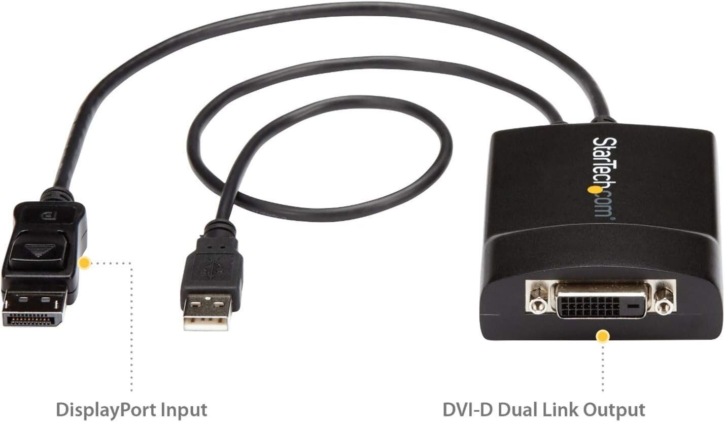

SeNNinhA Δημοσ. 11 Ιανουαρίου 2024 Δημοσ. 11 Ιανουαρίου 2024 1 ώρα πριν, soterman είπε Καλησπέρα σε όλους. Έχω ένα IIyama G2773HS, παλιό 27αρι μόνιτορ που είναι ικανό για 120Hz μέσω της DVI θύρας (με DVI-D καλώδιο) πανω σε μια R9 270X ως τώρα. Ήρθε το upgrade, ήρθε μια RX6600 που έχει 3 display port, ένα HDMI και κανένα DVI. Μέσω HDMI βλέπω 60Hz, διαβάζω τα χαρακτηριστικά και βλέπω ότι φτάνει και τα 75 (μάλλον με καλύτερο καλώδιο από αυτό που έχω τώρα). Η ερώτηση ειναι, να πάρω ένα μετατροπέα αρσενικό display port σε θυληκο dvi-d για να ξαναδώ 120hz? Δηλαδη κάτι σαν αυτό (τυχαίο λινκ) https://www.skroutz.gr/s/7988902/Metatropeas-DisplayPort-male-se-DVI-D-female-18221.html , το έχει επιχειρήσει κανείς; Ευχαριστώ! Αυτό που εβαλες δεν κάνει σίγουρα Θέλεις ACTIVE adaptor Display Port σε DUAL LINK Dvi-d. Κρίσιμα τα ACTIVE adaptor (Που σημαίνει είτε εξωτερική παροχή είτε συνήθως παροχή Usb) και DUAL Link στο Dvi-d για να δεις τα 120. Καθε γραμμη στέλνει 60 γι αυτό και το dual link μιας και όπως λες η οθόνη σου λειτουργει σε dual link άρα και η υποδοχή έχει όλους τους προβλεπόμενους κονεκτορες. Παραδειγμα: https://www.amazon.de/StarTech-DP2DVID2-DISPLAYPORT-CONVERTER-2560x1600/dp/B00A493CNY/ref=mp_s_a_1_1?crid=19SBUTE037HE6&dib=eyJ2IjoiMSJ9.NlTczgtDpBpFrttG84sfJxP1xJ4oxhaYU6mFszc5CLb4ZgJuvbSgvRDFVtPkuTwb8NFFTshKJH-z1LLdnhIG0w.7eGnJquC-xeZ4d8HHUVnLmXHOKy74xxGtcgRdNi_6Us&dib_tag=se&keywords=Dp+to+dual+link+dvi-d+active+adapter&qid=1705002176&sprefix=dp+to+dual+link+dvi-d+active+adapter+%2Caps%2C144&sr=8-1 2
nickol-us Δημοσ. 11 Ιανουαρίου 2024 Δημοσ. 11 Ιανουαρίου 2024 4 λεπτά πριν, SeNNinhA είπε Αυτό που εβαλες δεν κάνει σίγουρα Θέλεις ACTIVE adaptor Display Port σε DUAL LINK Dvi-d. Κρίσιμα τα ACTIVE adaptor (Που σημαίνει είτε εξωτερική παροχή είτε συνήθως παροχή Usb) και DUAL Link στο Dvi-d για να δεις τα 120. Καθε γραμμη στέλνει 60 γι αυτό και το dual link μιας και όπως λες η οθόνη σου λειτουργει σε dual link άρα και η υποδοχή έχει όλους τους προβλεπόμενους κονεκτορες. Παραδειγμα: https://www.amazon.de/StarTech-DP2DVID2-DISPLAYPORT-CONVERTER-2560x1600/dp/B00A493CNY/ref=mp_s_a_1_1?crid=19SBUTE037HE6&dib=eyJ2IjoiMSJ9.NlTczgtDpBpFrttG84sfJxP1xJ4oxhaYU6mFszc5CLb4ZgJuvbSgvRDFVtPkuTwb8NFFTshKJH-z1LLdnhIG0w.7eGnJquC-xeZ4d8HHUVnLmXHOKy74xxGtcgRdNi_6Us&dib_tag=se&keywords=Dp+to+dual+link+dvi-d+active+adapter&qid=1705002176&sprefix=dp+to+dual+link+dvi-d+active+adapter+%2Caps%2C144&sr=8-1 Κι εγώ αυτό διάβαζα, υπήρχε μέλος που αδυνατούσε να πάρει τα 100+hz στο μόνιτόρ του. Βέβαια για ~98€ (amazon link-μεταφορικά included) αλλάζεις μόνιτορ... 1
