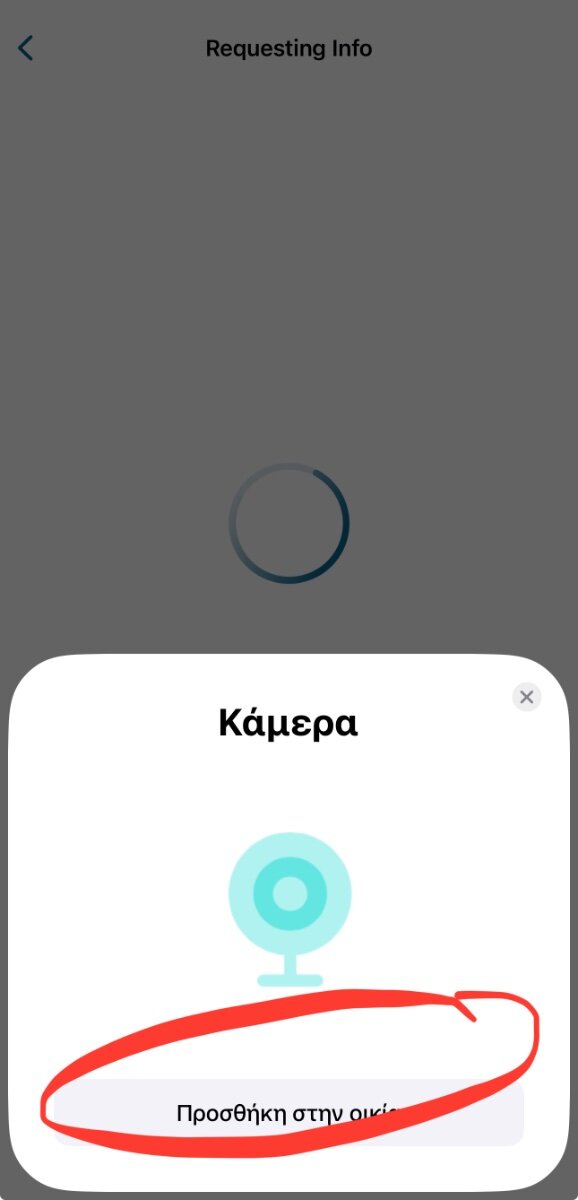

epinki Δημοσ. 13 Ιανουαρίου 2024 Δημοσ. 13 Ιανουαρίου 2024 Πριν το πεδίο "add camera" σου βγάζει αυτό ;.
kamounias Δημοσ. 13 Ιανουαρίου 2024 Μέλος Δημοσ. 13 Ιανουαρίου 2024 2 ώρες πριν, epinki είπε Πριν το πεδίο "add camera" σου βγάζει αυτό ;. Όχι !!!

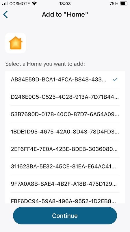

epinki Δημοσ. 13 Ιανουαρίου 2024 Δημοσ. 13 Ιανουαρίου 2024 Προφανώς παραλείπεται ένα βήμα, εξ ου το θέμα. Φαίνεται να έχει αλλοιωθεί η εφαρμογή eufy security. Διέγραψε την λοιπόν και κατέβασε την ξανά. Αν όντως επιβεβαιωθεί η εικασία μου θα εμφανισθεί το πεδίο με τικαρισμένο το "Select a Home you want to add". Click Continue
