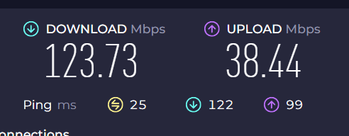

Sellout Δημοσ. 13 Ιανουαρίου 2024 Δημοσ. 13 Ιανουαρίου 2024 20 λεπτά πριν, georgemoy είπε Ευχαριστώ για τα tips! Θα το δοκιμάσω μόλις πάω προς τα εκεί! Αυτό πήρα : 4G Router Stonet 4GLTE MW5360 Cat.4 cat 4 δεν εχει καν ca. αμα θες 100αρα plus σε περιπτωση που εχει κεραια σχετικα κοντα πας σε lte12+, αν και υπαρχει πιθανοτητα μεχρι και με lte6 να πιασεις 100αρι αναλογα την καλυψη. σε καθε περιπτωση αυτο που εχω να πω οτι συμφερει και αξιζει απο αποψη ταχυτητας να καταργησεις την οποια σταθερη γραμμη και να πας σε unlimited cosmote με extra sim. chateau lte12 με χαλια καλυψη...
