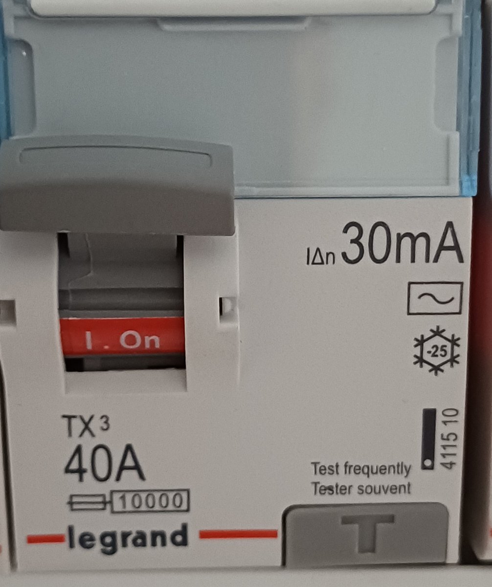

mdkamael Δημοσ. 7 Δεκεμβρίου 2024 Δημοσ. 7 Δεκεμβρίου 2024 22 ώρες πριν, vasilllis είπε Aυτο το ρελε μονο παραγγελια.Αλλα γιατι τετοιου τυπου? Λεγε με περιεργο, αλλα πλέον συστηνεται Γερμανια αντι του τυπου Α, μιας κ οι inverter συσκευες σε ενα σπιτι αυγατιζονται - απο Α.Θ. ως και ψυγεια πλυντηρια στεγνωτηρια... 1
vasilllis Δημοσ. 7 Δεκεμβρίου 2024 Δημοσ. 7 Δεκεμβρίου 2024 1 ώρα πριν, mdkamael είπε Λεγε με περιεργο, αλλα πλέον συστηνεται Γερμανια αντι του τυπου Α, μιας κ οι inverter συσκευες σε ενα σπιτι αυγατιζονται - απο Α.Θ. ως και ψυγεια πλυντηρια στεγνωτηρια... Γιατι να σε πω περιεργο? Ισα ισα Επενδυεις και μπραβο σου.Απλα μου εκανε εντυπωση .Ακομα και το Α το συζηταμε για ωρα να το βαλουμε. 1

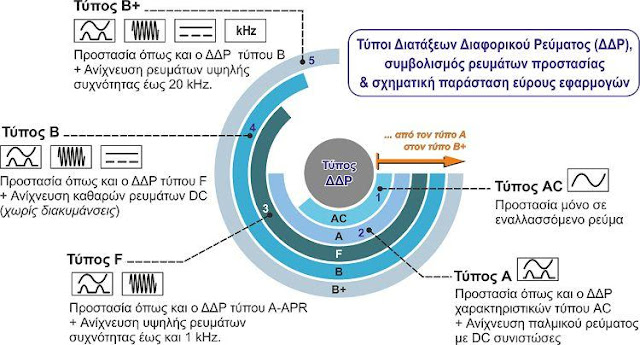

BigBlack Δημοσ. 15 Δεκεμβρίου 2024 Δημοσ. 15 Δεκεμβρίου 2024 30 minutes ago, Krusty said: Ποιές οικιακές συσκευές θα μπουρούσαν να ενεργοποιήσουν τον τύπο Α και όχι τον τύπο ΑC; Οι συσκευές που έχουν inverter; Ρωτάω για να δω αν αξίζει η αναβάθμιση. Αξίζει να μπει σε σπίτι ανώτερος τύπος από Α; Η διαφορά στην τιμή μεταξύ ενός ρελέ τύπου Α και ενός F είναι μικρή πιά, τουλάχιστον για τις απλές μονοφασικές παροχές. Υπό συνθήκες ένα ρελέ τύπου Α θα ενεργοποιηθεί από τις αρμονικές που δημιουργούν στο δίκτυο τα inverter, οι λάμπες led, τα τροφοδοτικά των υπολογιστών και γενικά όποια συσκευή έχει DC συνιστώσες (συνεχούς ρεύματος) στη λειτουργία της. Εγώ τουλάχιστον εδώ και 2 χρόνια εγκαθιστώ όπου μπορώ μόνο τύπου F. 1
Krusty Δημοσ. 15 Δεκεμβρίου 2024 Δημοσ. 15 Δεκεμβρίου 2024 @BigBlack Οπότε αν ένα παλμοτροφοδοτικό υπολογιστή πχ ενεργοποιεί συχνά το ρελέ τύπου Α, τότε πρέπει να το επισκευάσουμε το τροφοδοτικό ή να το αλλάξουμε σωστά;
BigBlack Δημοσ. 15 Δεκεμβρίου 2024 Δημοσ. 15 Δεκεμβρίου 2024 1 hour ago, Krusty said: @BigBlack Οπότε αν ένα παλμοτροφοδοτικό υπολογιστή πχ ενεργοποιεί συχνά το ρελέ τύπου Α, τότε πρέπει να το επισκευάσουμε το τροφοδοτικό ή να το αλλάξουμε σωστά; Δε μου έχει τύχει τέτοια περίπτωση, δηλαδή ένα μόνο τροφοδοτικό να κάνει τη ζημιά, ωστόσο δεν το θεωρώ απίθανο. Συνήθως τα A/C βγάζουν το πρόβλημα στη φόρα. Αν είχα τέτοιο θέμα θα υποπτευόμουν και την ορθή λειτουργία του τροφοδοτικού. 1
