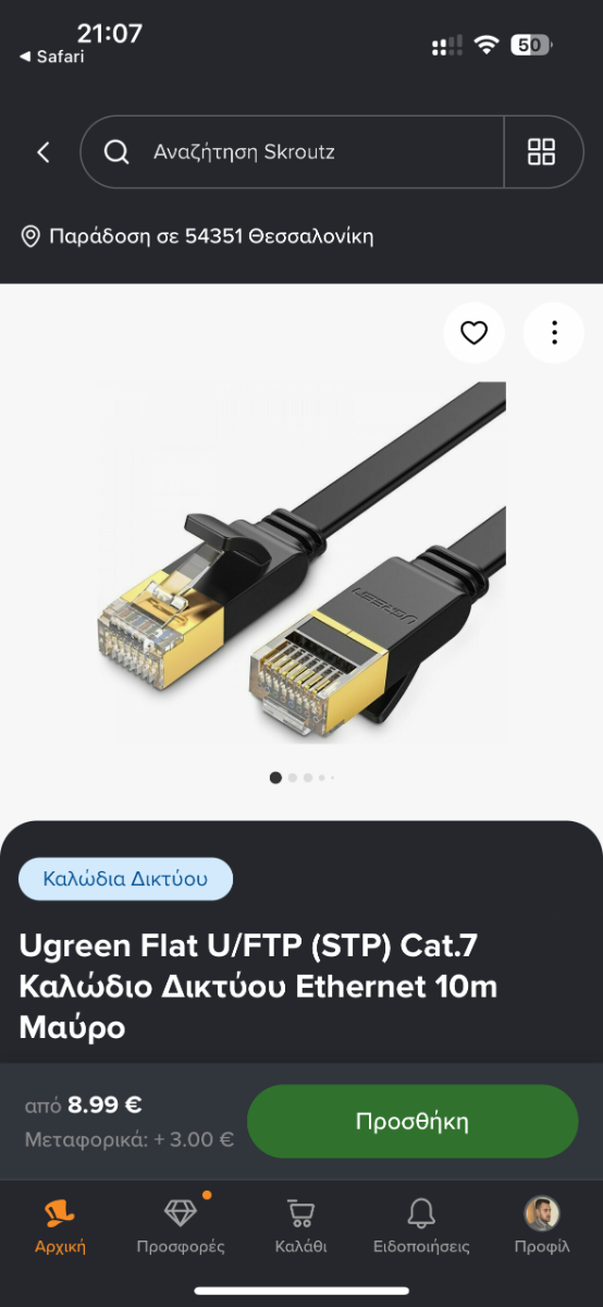

dimitrissa Δημοσ. 17 Ιανουαρίου 2024 Μέλος Δημοσ. 17 Ιανουαρίου 2024 10 λεπτά πριν, Malthador είπε Λαγκάδια πάω για φαγητό, τρώμε μέχρι αηδίας κάθε φορά. Το άλφα και το ωμέγα του streaming είναι αυτό, να συνδέεται η κονσόλα επάνω στο router. Θα διευκολυνθεί πάρα πολύ η ζωή σου αν τραβήξεις ένα καλώδιο μέσα σε κανάλι από το router μέχρι ένα switchάκι πίσω από την τηλεόρασή σου και τα συνδέσεις όλα ενσύρματα. Επειδή η απόσταση δεν είναι μεγάλη, αν έπαιρνα αυτό για σύνδεση router - ps5 θα μουν οκ πιστεύεις ; Ευχαριστώ πολύ για την απάντηση !
Cacciatore Δημοσ. 17 Ιανουαρίου 2024 Δημοσ. 17 Ιανουαρίου 2024 Με οποιοδήποτε καλώδιο cat5e ή cat6 είσαι 300% καλυμμένος 3
Moderators Malthador Δημοσ. 17 Ιανουαρίου 2024 Moderators Δημοσ. 17 Ιανουαρίου 2024 11 minutes ago, dimitrissa said: Επειδή η απόσταση δεν είναι μεγάλη, αν έπαιρνα αυτό για σύνδεση router - ps5 θα μουν οκ πιστεύεις ; Ευχαριστώ πολύ για την απάντηση ! Ναι θα είσαι οκ, πάρε οτιδήποτε από Cat.5e και πάνω, όπως είπε και ο φίλος. 1
dimitrissa Δημοσ. 17 Ιανουαρίου 2024 Μέλος Δημοσ. 17 Ιανουαρίου 2024 3 λεπτά πριν, Malthador είπε Ναι θα είσαι οκ, πάρε οτιδήποτε από Cat.5e και πάνω, όπως είπε και ο φίλος. Φίλε μου με έσωσες. Έπαθα ΣΟΚ. Δες τι έκανα. Έκλεισα το ps5 και απλα το μετέφερα με το τροφοδοτικό του στο router ώστε να το συνδέσω ενσύρματα. και το αποτέλεσμα είναι φανταστικό !!! Τρέχει τόσο όμορφα και τόσο smooth. Σε ευχαριστώ πάρα πολύ και πάλι. Αύριο θα αγοράσω το καλώδιο. Να είστε καλά 2
