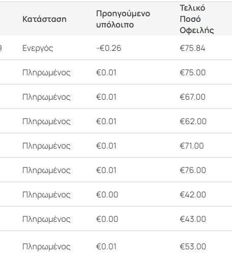

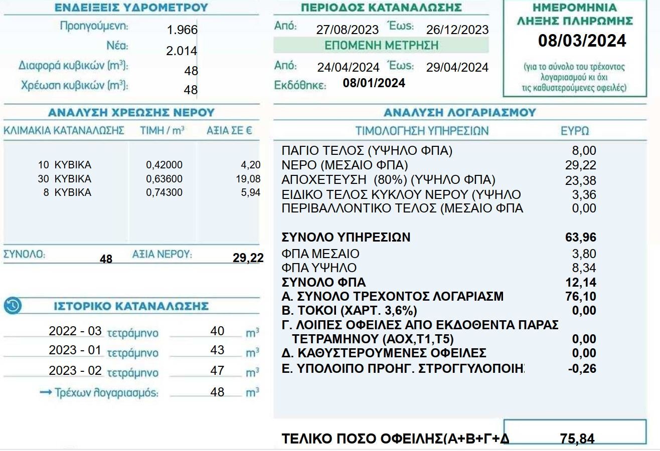

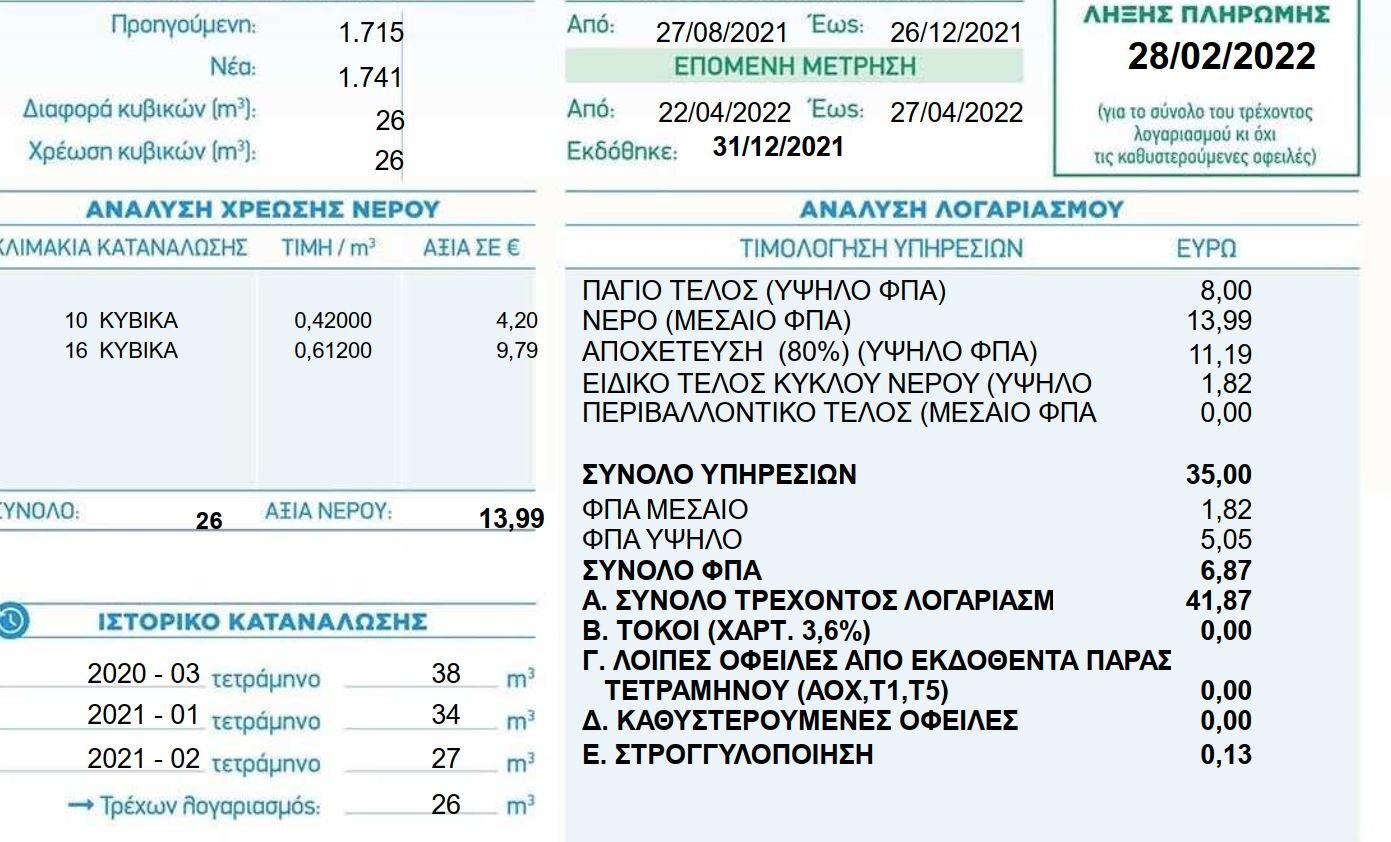

The_Judas Δημοσ. 9 Ιανουαρίου 2024 Μέλος Δημοσ. 9 Ιανουαρίου 2024 (επεξεργασμένο) Αρχικά βάζω το ιστορικό των πληρωμών: Ενδεικτικά ένας παλιός και ένας νεότερος: Επεξ/σία 9 Ιανουαρίου 2024 από The_Judas
phanispal Δημοσ. 9 Ιανουαρίου 2024 Δημοσ. 9 Ιανουαρίου 2024 Ρε συ, δες λίγο τις καταναλώσεις. Τόσο των συγκεκριμένων λογαριασμών, όσο και τα ιστορικά κατανάλωσης δείχνουν ότι έχεις αυξημένη κατανάλωση, που συμπαρασέρνει και λοιπές χρεώσεις.

phanispal Δημοσ. 9 Ιανουαρίου 2024 Δημοσ. 9 Ιανουαρίου 2024 Με μόνο οκτώ τετράμηνα που φαίνονται στους δύο λογαριασμούς δε γίνεται απολύτως σαφές τι παίζει με την κατανάλωση. Πάντως σε κάποια αντίστοιχα τετράμηνα υπάρχουν μεγάλες διάφορες, ας πούμε στο δεύτερο και τρίτο τετράμηνο το 2023 είχες σχεδόν διπλάσια κατανάλωση σε σχέση με το 2021. Είναι μεγάλη η διαφορά σε αυτά. Το καζανάκι πότε το έφτιαξες; Είναι σίγουρο ότι π.χ. δε γεμίζει η γυναίκα τη μπανιέρα, ότι δεν τρώτε περισσότερα φρούτα/λαχανικά/χόρτα (άρα και πλένετε περισσότερο), ότι δεν έχει αλλάξει πρόγραμμα στο πλυντήριο; Τώρα για ποτίσματα, πλύσιμο αυτοκινήτου κ.λπ. φαντάζομαι θα γνωρίζεις αν παίζει.

phanispal Δημοσ. 9 Ιανουαρίου 2024 Δημοσ. 9 Ιανουαρίου 2024 Η τιμή κυβικού πάντως έχει αυξηθεί ελάχιστα, κι αυτό στο δεύτερο κλιμάκιο (λογικά και στα επόμενα), οπότε είναι θέμα κατανάλωσης ή πλασματικής ένδειξης όπως λέει και ο Joshua21. 1
Joshua21 Δημοσ. 9 Ιανουαρίου 2024 Δημοσ. 9 Ιανουαρίου 2024 7 minutes ago, The_Judas said: Όταν ήρθε ο τελευταίος λογαριασμός έλεγξα την μέτρηση και ήταν πολύ κοντά, οπότε σίγουρα δεν γίνεται τυχαία. Θα δοκιμάσω να δω αν γυρίζει ο μετρητής με τα πάντα κλειστά. Με μια φορά που το κοίταξες δεν βγαίνει ασφαλές συμπέρασμα, μπορεί την τελευταία φορά να έγινε κανονικά μέτρηση αλλά να μην γινόταν τις προηγούμενες. Όσο για τη δοκιμή που λες να κάνεις, αν είναι εφικτό καλό θα ήταν να την κάνεις προς τα ξημερώματα, και αυτό επειδή η πίεση του δικτύου ενδέχεται να είναι μεγαλύτερη. 12 minutes ago, The_Judas said: Η κατανάλωση σε ορισμένες περιπτώσεις σχεδόν διπλάσια. Η κατανάλωση είναι για πλύσιμο πιάτων, μπάνιο, πλυντήριο. Σπάνια πλένουμε το μπαλκόνι και το σπίτι δεν έχει κάποια αυλή ή γκαράζ για να πλύνουμε π.χ το αυτοκίνητο. Αυτό από μόνο του δεν λέει κάτι, σαν ποσοστό μπορεί να φαίνεται πολύ μεγάλο, αλλά σαν απόλυτο νούμερο δεν είναι. Από ότι βλέπω οι δύο λογαριασμοί που έχεις παραθέσει είναι σε κατανάλωση οι πιο ακραίοι τα τελευταία 3,5 χρόνια, και η διαφορά τους είναι 22 κυβικά, κατά τη γνώμη μου 22 κυβικά σε ένα τετράμηνο δικαιολογούνται χωρίς να έχετε αλλάξει κάποια συσκευή ή συνήθειες. 18 minutes ago, The_Judas said: Δεν φαίνονται δυστυχώς οι παλιότερες καταναλώσεις αλλά ήταν εκεί κοντά στα 45 ευρώ. Από ένα σημείο και μετά αυξήθηκαν. Τα 45€ είναι ποσό πληρωμής και όχι κατανάλωση, και το ποσό πληρωμής ανεβαίνει δυσανάλογα όσο ανεβαίνει η κατανάλωση. 1
