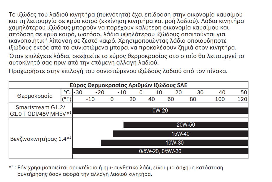

Xristaras12 Δημοσ. 7 Ιανουαρίου 2024 Δημοσ. 7 Ιανουαρίου 2024 (επεξεργασμένο) 8 λεπτά πριν, go2jimmys1 είπε Υπάρχουν αμάξια που κυκλοφορούν στην Ελλάδα το καλοκαίρι με SAE20 λάδι; Καλύπτει για θερμοκρασίες έως +10 βαθμούς κελσίου και μου φαίνεται αδιανόητο. Στο δικό μου πάντα έβαζαν 10w40 στην αντιπροσωπεία. Συνηθίζω να τους το επισημαίνω και εγώ, όμως την τελευταία φορά μου έβαλαν 5w30 αλλά είδα την απόδειξη μετά που γύρισα σπίτι... Την τελευταία φορά αγόρασα εγώ τα λάδια και το φίλτρο και μου τα πέρασαν σε συνεργείο με ένα 20αρικο εργατικά. Αυτό εντωμεταξύ γράφει στο manual του οχήματος. Επεξ/σία 7 Ιανουαρίου 2024 από Xristaras12 1

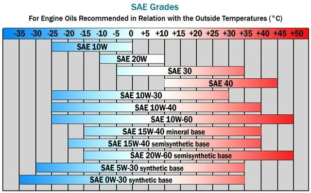

go2jimmys1 Δημοσ. 7 Ιανουαρίου 2024 Δημοσ. 7 Ιανουαρίου 2024 (επεξεργασμένο) 19 λεπτά πριν, futureshock είπε τα λαδια sae10-20-30 που βλεπεις ειναι για λιπανση αλυσιδων-αλυσοπριονων κλπ και δεν εχουν σχεση με τα 0w20-0w30 κλπ. σχεδον ολα τα καινουργια αμαξια βγαινουν με 0w20-0w30 απο τα εργοστασια και δεν μπορεις να τα βαλεις εννοειται 10w40 επειδη ο μπαρμπαμητσος με το συνεργειο βαζει σε ολα τα αμαξια αυτο το λαδι. επισης εχει βγει ακομα ποιο λεπτο λαδι , 0w16 Νομίζω ότι αυτό που λες για την κλίμακα SAE δεν ισχύει, ότι είναι δηλαδή για μόνο για λάδι αλυσίδων. What Is SAE Oil? An SAE oil is a motor oil that complies with the standard laid down by the automotive engineers of SAE international. Τώρα αν το λέει το manual ότι αντέχει μέχρι 50 βαθμούς πάω πάσο(δεν έχω το ίδιο αμάξι)...μπορεί να έχουν εξελιχθεί τι να πω. Θα ξεχάσουμε αυτά που ξέραμε.😃 Επεξ/σία 7 Ιανουαρίου 2024 από go2jimmys1

go2jimmys1 Δημοσ. 7 Ιανουαρίου 2024 Δημοσ. 7 Ιανουαρίου 2024 (επεξεργασμένο) 11 λεπτά πριν, korakios είπε ναι ,μιας και οι εξωτερικές θερμοκρασίες έχουν σχέση μόνο με το πρώτο W νούμερο το 2ο νούμερο είναι η ρευστότητα στη θερμοκρασία λειτουργίας του κινητήρα (συνήθως 100C) Και οι 2 τιμές αφορούν την ρευστότητα. Το είναι για την ρευστότητα σε cold start/όταν η μηχανή είναι κρύα και το άλλο όταν η μηχανή δουλεύει. Βέβαια αποτι βλέπω υπάρχουν διάφορες στα διαγράμματα και σε κάποιες σελίδες λέει ότι καλύπτει μέχρι 30 βαθμούς εξωτερική θερμοκρασία ή κάπου είδα 40. Παράξενα πράγματα. https://penriteoil.com.au/knowledge-centre/Viscosity/237/what-is-an-sae-viscosity/180 Αλλά το αναφέρει το manual, θα έλεγα ότι είναι άλλος ένας λόγος να γίνει στην αντιπροσωπεία το service ώστε να μπει το σωστό/γνήσιο λάδι που αντέχει μέχρι 50 βαθμούς εξωτερική!... Επεξ/σία 7 Ιανουαρίου 2024 από go2jimmys1
korakios Δημοσ. 7 Ιανουαρίου 2024 Δημοσ. 7 Ιανουαρίου 2024 Μόλις τώρα, go2jimmys1 είπε Και οι 2 τιμές αφορούν την ρευστότητα. δεν είπα το αντίθετο 1 λεπτό πριν, go2jimmys1 είπε Βέβαια αποτι βλέπω υπάρχουν διάφορες στα διαγράμματα και σε κάποιες σελίδες λέει ότι καλύπτει μέχρι 30 βαθμούς εξωτερική θερμοκρασία ή κάπου είδα 40. Παράξενα πράγματα. https://penriteoil.com.au/knowledge-centre/Viscosity/237/what-is-an-sae-viscosity/180 Αλλά το αναφέρει το manual, θα έλεγα ότι είναι άλλος ένας λόγος να γίνει στην αντιπροσωπεία το service ώστε να μπει το σωστό/γνήσιο λάδι που αντέχει μέχρι 50 βαθμούς!... αν αντέχει μέχρι 50 βαθμούς θα πάρεις το μοτέρ στο χέρι ουσιαστικά κοιτάς στο 1ο νούμερο τις ελάχιστες εξωτερικές θερμοκρασίες το 2ο νούμερο το αγνοείς βάζοντας ότι προτείνει ο κατασκευαστής , εκτός αν το ίδιο μοτέρ ,για λόγους ρύπων αποφάσισε η αντιπροσωπία να ρίξει τη ρευστότητα και ανησυχείς για τη μελλοντική μακροζωία ,που φυσικά εκεί ρισκάρεις ανάλογα το τι πιστεύεις για το τι έγινε (πχ σε Panda η αιτιολογία της εταιρίας ήταν καλύτερη ψύξη της τουρμπίνας )
go2jimmys1 Δημοσ. 7 Ιανουαρίου 2024 Δημοσ. 7 Ιανουαρίου 2024 (επεξεργασμένο) 6 λεπτά πριν, korakios είπε αν αντέχει μέχρι 50 βαθμούς θα πάρεις το μοτέρ στο χέρι Το manual αυτό γράφει πάντως αποτι φαίνεται 6 λεπτά πριν, korakios είπε ουσιαστικά κοιτάς στο 1ο νούμερο τις ελάχιστες εξωτερικές θερμοκρασίες Μα το πρώτο νούμερο δεν έχει κάποια συσχέτιση με τις εξωτερικές θερμοκρασίες, όπως και το 2ο. Και τα 2 αφορούν την ρευστότητα. Προσωπικά στο αμάξι μου κοιτάω και τα 2 και το 10w40 είναι στο manual και με καλύπτει στον καιρό Ελλάδας όλο τον χρόνο. Επεξ/σία 7 Ιανουαρίου 2024 από go2jimmys1
korakios Δημοσ. 7 Ιανουαρίου 2024 Δημοσ. 7 Ιανουαρίου 2024 Μόλις τώρα, go2jimmys1 είπε Μα το πρώτο νούμερο δεν έχει κάποια συσχέτιση με τις εξωτερικές θερμοκρασίες, όπως και το 2ο. Και τα 2 αφορούν την ρευστότητα. το 1ο έχει άμεση συσχέτιση της ρευστότητας στις εξωτερικές θερμοκρασίες (κρύα εκκίνηση) το 2ο τη ρευστότητα στη θερμοκρασία λειτουργίας του κινητήρα 1 λεπτό πριν, go2jimmys1 είπε Προσωπικά στο αμάξι μου κοιτάω και τα 2 και το 10w40 είναι στο manual και με καλύπτει στον καιρό Ελλάδα όλο τον χρόνο. τότε όλα κομπλέ 1

go2jimmys1 Δημοσ. 7 Ιανουαρίου 2024 Δημοσ. 7 Ιανουαρίου 2024 5 λεπτά πριν, korakios είπε το 1ο έχει άμεση συσχέτιση της ρευστότητας στις εξωτερικές θερμοκρασίες (κρύα εκκίνηση) το 2ο τη ρευστότητα στη θερμοκρασία λειτουργίας του κινητήρα Όση συσχέτιση έχει το πρώτο με την εξωτερική θερμοκρασία σε στην κρύα εκκίνηση, άλλη τόση έχει το 2ο με την εξωτερική θερμοκρασία σε κανονική λειτουργία του κινητήρα. Έχουν την ίδια σχέση προσπαθώ να εξηγήσω.
Xristaras12 Δημοσ. 7 Ιανουαρίου 2024 Δημοσ. 7 Ιανουαρίου 2024 Το περίεργο της υπόθεσης, είναι ότι και τα 2 μοτέρ που φέρνει η εταιρία εδώ για το Ι20 είναι αυτά που παίρνουν το 0-20 λάδι. ο 1400αρης δεν έρχεται. Προσωπικά κ εμένα μου κάνει εντύπωση το τόσο χαμηλό αλλά και στο C-HR το 1800αρι πχ το ίδιο λάδι βάζουν. 3 λεπτά πριν, giannis808 είπε Παρα πολυ λαθος ολο αυτο. Δεν παει ακριβως ετσι γτ αν φυγεις απο τα λαδια φιλτρα και πας για καμια αλλαγη τυπου ιμαντα χρονισμου (και αντλια νερου που σε πολλα ειναι μαζι) το κοστος στις αντιπροσωπειες ειναι γελοιο. ΚΑΙ στις αντιπροσωπειες κανουν μαιμμουδιες, και μαλιστα ακομα χειροτερες απο το να σου βαλουν βαρελολαδα που καθε αλλο παρα κακά ειναι τα περισσοτερα. Υπαρχουν πολλα συνεργεια, ειδικα στις μεγαλες πολεις, για να επιλεξει κανεις το βελτιστο δυνατο, ΦΥΣΙΚΑ και υπαρχουν συνεργεια που κανουν καλη δουλεια, οπως και υπαρχουν παραπ ολλες αντιπροσωπειες με γνωστες τακτικες να αλλαζουν πραγματα απλα επειδη "ηρθε η ωρα τους" και μετα να πουλανε το ανταλλακτικο οι κολλητοι τους! Για αυτό συνήθως πας με τα δικά σου λάδια φαντάζομαι και το υπόλοιπο που θα περισσέψει το παίρνεις πίσω. Βέβαια πόσο σίγουρος είσαι οτι θα βάλουν αυτό που έδωσες; εμένα στην Λαμδα με "παρότρυναν" να πάω στον πάνω χώρο και να μην βλέπω τι δουλειά γίνεται στο αμάξι για κάτι που ήθελα να ελεγθεί (δεν εχω πάει για το πρώτο σέρβις ακόμα)
korakios Δημοσ. 7 Ιανουαρίου 2024 Δημοσ. 7 Ιανουαρίου 2024 2 λεπτά πριν, go2jimmys1 είπε Όση συσχέτιση έχει το πρώτο με την εξωτερική θερμοκρασία σε στην κρύα εκκίνηση, άλλη τόση έχει το 2ο με την εξωτερική θερμοκρασία σε κανονική λειτουργία του κινητήρα. Έχουν την ίδια σχέση προσπαθώ να εξηγήσω. η εξωτερική δεν επηρεάζει τη θερμοκρασία λειτουργία του κινητήρα . Αν ανεβάζει θερμοκρασίες παραπάνω ,τότε ευθύνεται το ψυγείο , αντλία νερού (το σύστημα ψύξης δλδ) και όχι το λάδι
