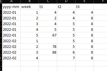

hawkpilot Δημοσ. 5 Ιανουαρίου 2024 Δημοσ. 5 Ιανουαρίου 2024 3 hours ago, atvelos said: Επειδή δεν είμαι το σχετικός με αυτά πως γίνονται? Πρέπει να αλλάξεις τη διάταξη των δεδομένων για να γίνει εύκολη η επεξεργασία τους. Αν το excel αυτό είναι η πρωτότυπη μορφή, τότε θα χρειαστεί να το μετατρέψεις σε μορφή σαν την επισυναπτόμενη εικόνα. Μπορείς να το φτιάξεις έτσι είτε με φόρμουλες, είτε με VBA.
