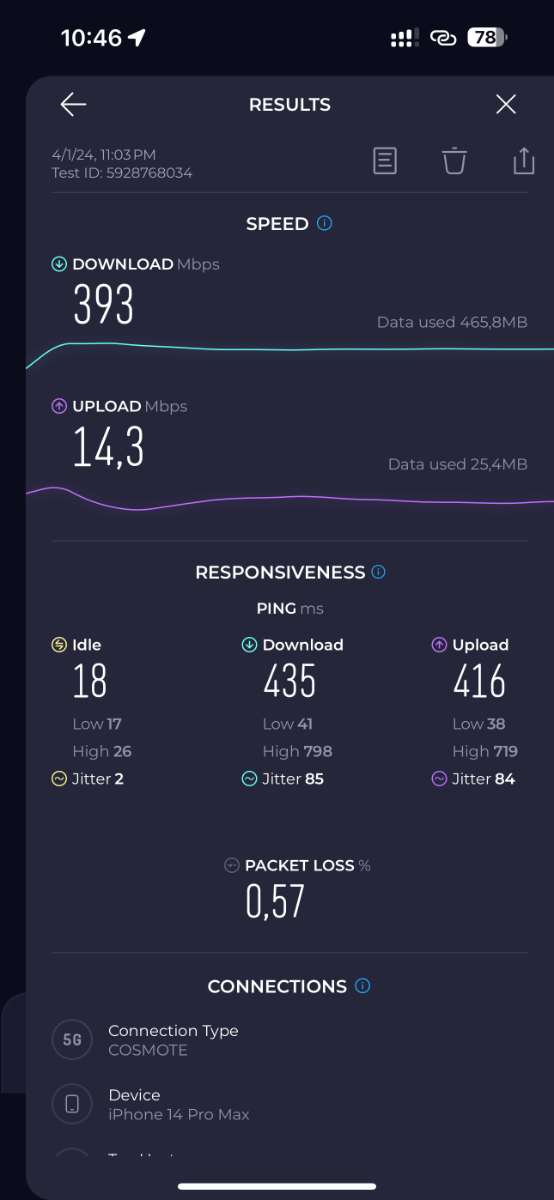

johnmambo Δημοσ. 5 Ιανουαρίου 2024 Δημοσ. 5 Ιανουαρίου 2024 (επεξεργασμένο) Καλημέρα και καλή χρόνια σε όλους εχω ένα σταθερό σπίτι που πιάνει 100mbps και δίνω 28 ευρώ στην COSMOTE Επισης στα κινητά έχω κάνει το ένα πρόγραμμα με απεριόριστο Ίντερνετ και έχω κάνει extra sim στο δεύτερο θελω λοιπόν να ρωτήσω μΑν καταργήσω τελείως το σταθερό και πάρω ένα ρουτερ και βάλω μέσα extra sim του προγράμματος αξίζει ; η θα έχω προβλήματα σταθερότητας ; παρακατω η ταχύτητα που έπιασα με το κινητό σε 5g σε σημείο που δεν είναι και το καλύτερο βεβαια εγώ λέω να πάω σε λύση 4g οποτε θα ήθελα να ακούσω απόψεις για να δω αν αξίζει να γλιτώσω 30 ευρώ το μήνα Επεξ/σία 5 Ιανουαρίου 2024 από johnmambo
poulinos Δημοσ. 9 Ιανουαρίου 2024 Δημοσ. 9 Ιανουαρίου 2024 μικρο upload βλεπω.δεν θα πηγαινα σε 4g καν.ειναι πιο ακριβα τα 5g αλλα αν ειναι να το κανεις καντο σωστα. αν δεν σε νοιαζει ping κτλ ναι μπορεις να το κανεις αφου εχεις extra sim. απλα με το σταθερο τηλεφωνο τι θα κανεις? On 05/01/2024 at 10:47, johnmambo said: Καλημέρα και καλή χρόνια σε όλους εχω ένα σταθερό σπίτι που πιάνει 100mbps και δίνω 28 ευρώ στην COSMOTE Επισης στα κινητά έχω κάνει το ένα πρόγραμμα με απεριόριστο Ίντερνετ και έχω κάνει extra sim στο δεύτερο θελω λοιπόν να ρωτήσω μΑν καταργήσω τελείως το σταθερό και πάρω ένα ρουτερ και βάλω μέσα extra sim του προγράμματος αξίζει ; η θα έχω προβλήματα σταθερότητας ; παρακατω η ταχύτητα που έπιασα με το κινητό σε 5g σε σημείο που δεν είναι και το καλύτερο βεβαια εγώ λέω να πάω σε λύση 4g οποτε θα ήθελα να ακούσω απόψεις για να δω αν αξίζει να γλιτώσω 30 ευρώ το μήνα 1
Arkin Δημοσ. 10 Ιανουαρίου 2024 Δημοσ. 10 Ιανουαρίου 2024 Κόψιμο τελείως το σταθερό θα βρεις την υγεία σου και αφορά 5g router με την extra Sim θα σου έρχεται σχεδόν τσάμπα το ίντερνετ σπίτι. Δεν υπάρχει άλλη λύση όσον αφορά περιοχές που δεν έχει οπτική. Εγώ πλήρωσα penalty 50 ευρώ στον ote για την διακοπή του σταθερού έχω πάνω από χρόνο έδωσα σε ένα φίλο 72 ευρώ για 2 χρόνια για την extra Sim και βρήκα την υγεία μου. Πολυ πιθανό να δεις καλύτερο upload σε άλλο σημείο του σπιτιού μιας και στο down είσαι εξαιρετικά. Ειναι πιο ευεσθητο το upload θέλει καλύτερη ορατότητα με τις κεραίες για να πάρεις τα μέγιστα. 1
