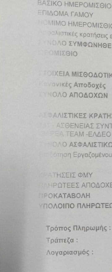

ckom26 Δημοσ. 5 Ιανουαρίου 2024 Δημοσ. 5 Ιανουαρίου 2024 Χαιρετώ το φόρουμ, έχουμε το πολυμηχάνημα του τίτλου το οποίο εκτυπώνει αχνά την αριστερή άκρη (1-2 εκατοστά) της σελίδας. Έχει αλλαχτεί αρχικά η κασέτα του τόνερ και στην συνέχεια το τύμπανο (συμβατά αναλώσιμα και στα δύο), χωρίς βελτίωση. Να σημειώσω ότι το μηχάνημα έχει τυπώσει λιγότερες από 8.000 σελίδες, ενώ το μαμίσιο τύμπανο υποτίθεται ότι βγάζει περίπου 25.000 εκτυπώσεις, ωστόσο αλλάχθηκε ως κύριος ύποπτος. Υπάρχει κάτι που μας διαφεύγει και θα μπορούσαμε να κάνουμε, προτού καταφύγουμε σε πιο ειδικούς; Επισυνάπτω ένα δείγμα εκτύπωσης προς διευκόλυνση πιθανής «διάγνωσης», ευχαριστώ εκ των προτέρων.

lector Δημοσ. 5 Ιανουαρίου 2024 Δημοσ. 5 Ιανουαρίου 2024 Αυτο προκυπτει απο "ασυμβατο" γραφιτη μεταξυ των 2 αναλωσιμων (τονερ-τυμπανο). Ειναι μια πονεμενη ιστορια τα συμβατα σε αυτους τους οκι, εγω δεν εχω καταφερει να βρω συμβατα που να μη δημιουργουν το συγκεκριμενο προβλημα μετα απο μικρο ή μεγαλυτερο χρονικο διαστημα. Το πιο ασφαλες αλλα και τρομερα κοστοβορο (οποτε και δε στο συστηνω) ειναι να παρεις γνησια και τα 2. Η επομενη (αμφιβολη) λυση ειναι να απευθυνθεις στο καταστημα σου με τα συμβατα, και να παρεις 1+1 καινουριο αλλα να σε διαβεβαιωσουν οτι προερχονται και τα 2 απο τον ιδιο (κινεζο) κατασκευαστη. ΥΓ. Αν δεν κανω λαθος, το 472 δεχεται τονερ μονο μεχρι 3K, οχι 7 ή 12. 1
29gk Δημοσ. 5 Ιανουαρίου 2024 Δημοσ. 5 Ιανουαρίου 2024 Σε γενικες γραμμες παντως το συγκεκριμενο συμπτωμα στα εκτυπωτικα, δειχνει τυμπανο. 3

lazyman Δημοσ. 7 Φεβρουαρίου 2024 Δημοσ. 7 Φεβρουαρίου 2024 καθαρισε την κεφαλη εκτυπωσης με ενα πανακι. (το κατω μερος της μεταλλικης μπαρας που βλεπεις οταν σηκωνεις το καπακι για να αλλαξεις το τονερ) απο τα ημιτασιον τονερ πιανει φουμο
Kthulhou Δημοσ. 10 Φεβρουαρίου 2024 Δημοσ. 10 Φεβρουαρίου 2024 καλησπέρα αφού 99% δε φταίει ούτε το τόνερ, ούτε το τύμπανο, καθάρισε όπως ειπώθηκε πιο πάνω το μηχάνημα. Αν μπορείς κάνε κ έλεγχο στον φούρνο, στις άκρες, αν το film είναι ΟΚ. Επίσης καθάρισε καλά την κεφαλή των LED εδώ https://www.manualslib.com/download/1353975/Oki-Mb472w.html είναι το service manual, πήγαινε από το 2-62 κ μετά στο trouble shooting
SeNNinhA Δημοσ. 10 Φεβρουαρίου 2024 Δημοσ. 10 Φεβρουαρίου 2024 Ο επόμενος ύποπτος είναι το Fusimg unit αλλα κοστίζει απο 150€+ https://www.skroutz.gr/s/32771663/OKI-Fuser-Unit-for-OKI-MB432DN-44565811.html?utm_source=android&utm_campaign=skroutz_share
