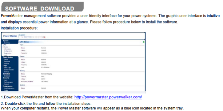

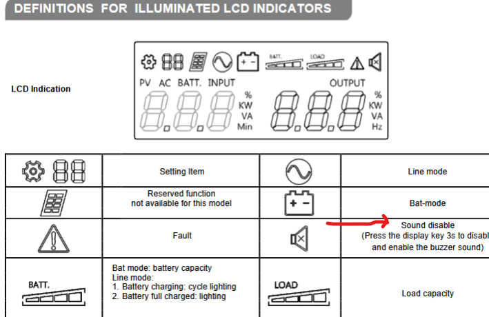

JPaxilleas Δημοσ. 3 Μαϊου Share Δημοσ. 3 Μαϊου Το πιθανότερο είναι η μπαταρία να έχει φτάσει στο τέλος της (βέβαια υποθέσεις κάνουμε, εφόσον δεν αναφέρεις χρόνο λειτουργίας του, όπως σωστά επισημάνθηκε). Το UPS σου έχει τη δυνατότητα ειδοποιήσεων. Μήπως έχεις απενεργοποιημένο τις ηχητικές προειδοποιήσεις; Βλέπε παρακάτω εικόνα: Παράλληλα, το εν λόγω UPS και όλα τα USP από PowerWalker συνοδέυονται από λογισμικό παρακολούθησης της λειτουργίας του UPS. Το έχεις εγκαταστήσει; Έχεις δει τι αναφέρει για την κατάσταση της μπαταρίας; Συνδέστε για να σχολιάσετε Κοινοποίηση σε άλλες σελίδες άλλες επιλογές

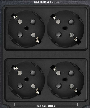

JPaxilleas Δημοσ. 5 Ιουνίου Share Δημοσ. 5 Ιουνίου 1 ώρα πριν, vasilios_n είπε Surge only, τι εννοειτε δεν κολλάει να βαλεις οθονη του pc η κλπ ; Άμα κοπεί το ρεύμα απλά θα προστατεύσει ότι έχεις συνδέσει εκεί και τίποτα παραπάνω. Μόνο οι δυο πάνω υποδοχές AC χρησιμοποιούνται για παροχή ηλεκτρικής ισχύος κατά τη διακοπή ρεύματος. Συνδέστε για να σχολιάσετε Κοινοποίηση σε άλλες σελίδες άλλες επιλογές
vasilios_n Δημοσ. 5 Ιουνίου Share Δημοσ. 5 Ιουνίου (επεξεργασμένο) 1 hour ago, JPaxilleas said: Άμα κοπεί το ρεύμα απλά θα προστατεύσει ότι έχεις συνδέσει εκεί και τίποτα παραπάνω. Μόνο οι δυο πάνω υποδοχές AC χρησιμοποιούνται για παροχή ηλεκτρικής ισχύος κατά τη διακοπή ρεύματος. Αυτο ειναι, λεει με 2 Schuko ενώ εχει 3 ; δεν λεει καπου τι κανουν οι 3 σουκο, μήπως προστατευουν και οι 3 ; εχει ενσωματομενο καλωδιο για το ρεβμα παρα τις σουκο https://www.skroutz.gr/s/4877822/Tescom-Leo-LCD-2000A-UPS-Line-Interactive-2000VA-1200W-me-2-Schuko-Prizes.html Επεξ/σία 5 Ιουνίου από vasilios_n Συνδέστε για να σχολιάσετε Κοινοποίηση σε άλλες σελίδες άλλες επιλογές
