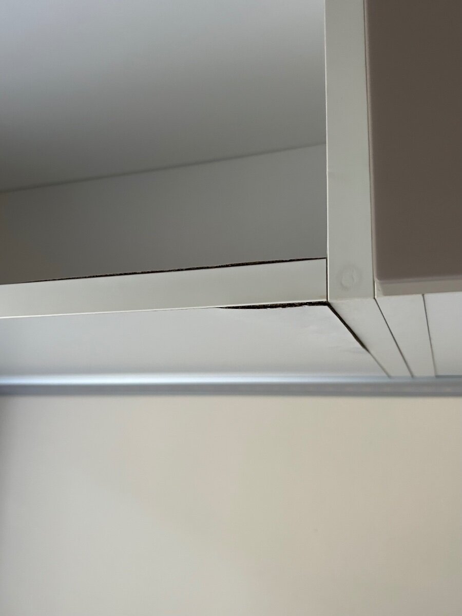

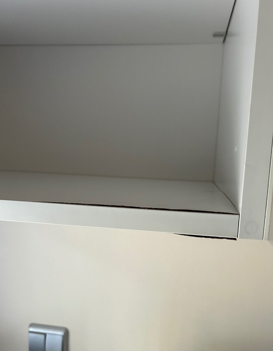

dhmhtrhs79 Δημοσ. 4 Ιανουαρίου 2024 Δημοσ. 4 Ιανουαρίου 2024 Καλημερα και Καλη Χρονιά σε ολους. Σήμερα ανοιγοντας ενα ντουλαπι στη κουζινα παρατηρησα οτι εχει φουσκωσει ο πατος τοσο η πανω μερια οσο κ η κατω. Σκεφτηκα οτι κατι θα φταιει με υγρασια ή χυμενο υγρό αλλα στο συγκεκριμενο ντουλάπι δεν αποθηκεύω υγρά ή ποτηρια κτλ κ γενικα μου εκανε εντυπωση γιατι προσφατα το ειχα ανοιξει κ δεν ειχα προσεξει κατι (θα το εβλεπα). Ειναι δυνατον να "ανοιξε" τοσο αποτομα μεσα σε λιγες μερες; Εν πασει περιπτωση τι μπορω να κανω; Μπορω να δοκιμασω να το κολλησω βαζοντας σουπερ κολλα ή κατι αλλο κ πιεζοντας στα σημεια ή πρεπει να το αντικαταστήσω; Δεν ειναι θεμα κοστους, ειναι οτι ειναι κρεμαστό στο τοιχο κ θα εχει βαβουρα να αλλαχτει γιατι ειναι ειναι κολλητα με αλλα ντουλαπια οριζοντια συν οτι απο κατω εχω βαλει κ βεργα αλουμινιου με led. Αν υπάρχει καποια δοκιμασμένη λύση για οσο το δυνατόν καλυτερο αποτέλεσμα χωρις πολλα μερεμετια ευχαρίστως να ακουσω. Ευχαριστώ!
NikosKallithea Δημοσ. 4 Ιανουαρίου 2024 Δημοσ. 4 Ιανουαρίου 2024 Αυτο ειναι νερο, διαρροή δεν ξερω. Τεσπα βαλε σιλικόνη άσπρη και κανε καμια προσευχη να μην εχεις διαρροή 1 1
dhmhtrhs79 Δημοσ. 4 Ιανουαρίου 2024 Μέλος Δημοσ. 4 Ιανουαρίου 2024 Σε ευχαριστώ για την απάντηση. Το θέμα είναι οτι εκεί δεν περνάνε σωλήνες, είναι ενδιάμεσος τοίχος που χωρίζει κουζίνα και σαλόνι, επομένως ούτε και έχει επαφή με τα εξωτερικά τοιχώματα του σπιτιού. Το μόνο που σκέφτομαι είναι μήπως όντως είχε μέσα κάτι το ντουλαπι (πχ. μπουκαλάκι με υγρό) που έτρεχε στη βάση του και δεν το πήραμε χαμπάρι. Αλλά συνήθως εκεί βάζουμε μόνο πιατικά, για αυτό απόρησα. Αξίζει λες να το ξηλώσω (+ την όλη βαβούρα) ή να το πασαλείψω όπως μπορώ; Σκέφτηκα μήπως ξήλωνα τελείως τη φλίδα του πάτου και κολλούσα άλλη φλίδα από πάνω, από μέσα δεν θα φαίνεται τίποτα, αλλα το κάτω κομμάτι που είναι απέξω από το νουλάπι θα φαίνεται χάλια.
Ukforthemoment Δημοσ. 4 Ιανουαρίου 2024 Δημοσ. 4 Ιανουαρίου 2024 5 λεπτά πριν, dhmhtrhs79 είπε Σε ευχαριστώ για την απάντηση. Το θέμα είναι οτι εκεί δεν περνάνε σωλήνες, είναι ενδιάμεσος τοίχος που χωρίζει κουζίνα και σαλόνι, επομένως ούτε και έχει επαφή με τα εξωτερικά τοιχώματα του σπιτιού. Το μόνο που σκέφτομαι είναι μήπως όντως είχε μέσα κάτι το ντουλαπι (πχ. μπουκαλάκι με υγρό) που έτρεχε στη βάση του και δεν το πήραμε χαμπάρι. Αλλά συνήθως εκεί βάζουμε μόνο πιατικά, για αυτό απόρησα. Αξίζει λες να το ξηλώσω (+ την όλη βαβούρα) ή να το πασαλείψω όπως μπορώ; Σκέφτηκα μήπως ξήλωνα τελείως τη φλίδα του πάτου και κολλούσα άλλη φλίδα από πάνω, από μέσα δεν θα φαίνεται τίποτα, αλλα το κάτω κομμάτι που είναι απέξω από το νουλάπι θα φαίνεται χάλια. Μηπως αφήνετε κατσαρόλες που ατμίζουν απο κάτω;Τα πιατικά ειναι στεγνά όταν τα βάζετε στο ντουλάπι; 1 1
dbrillis Δημοσ. 4 Ιανουαρίου 2024 Δημοσ. 4 Ιανουαρίου 2024 1 minute ago, Ukforthemoment said: Μηπως αφήνετε κατσαρόλες που ατμίζουν απο κάτω;Τα πιατικά ειναι στεγνά όταν τα βάζετε στο ντουλάπι; Επισης μηπως βαζετε τον βραστηρα απο κατω απο το ντουλαπι. 1 1
dhmhtrhs79 Δημοσ. 4 Ιανουαρίου 2024 Μέλος Δημοσ. 4 Ιανουαρίου 2024 (επεξεργασμένο) Ναι αυτό εννοώ και εγώ. Μήπως έκανε καμια "πατάτα" η σύζυγος και έβαλε τίποτα που δεν είχε στεγνώσει καλά και τώρα "κάνει τη πάπια" Κάτι τέτοιο θα έγινε, δεν εξηγείται. Παντως κάτι μικρά πιατάκια βάζουμε εκεί για ξηροκάρπια και τέτοια, όχι κατσαρόλες και ποτήρια. Δύσκολο να ήταν κάτι τόσο υγρό. Το περίεργο είναι ότι μέσα στις γιορτές το άνοιξα και δεν πρόσεξα κάτι. Φαντάζομαι τόσο μεγάλο φούσκωμα θέλει πολύ νερό και γίνεται σταδιακά όχι με τη μία τόσο πολύ. Σε ευχαριστώ και πάλι. 3 λεπτά πριν, dbrillis είπε Επισης μηπως βαζετε τον βραστηρα απο κατω απο το ντουλαπι. Φίλε το βρήκες, δεν το είχα σκεφτεί. Ακριβώς απο κάτω έχω τη nespresso, οπότε λογικά ο ατμός έκανε τη ζημιά. Παρότι δεν βγάζει όσο ένας βραστήρας. Δεν πήγε το μυαλό μου καθόλου. Έλυσες κατά 99,9% το μυστήριο Επεξ/σία 4 Ιανουαρίου 2024 από dhmhtrhs79 2
sphinxgr Δημοσ. 4 Ιανουαρίου 2024 Δημοσ. 4 Ιανουαρίου 2024 Υγρασία απο βράσιμο ή κάτι χύθηκε. Δεν επισκευάζεται κάπως. Μόνο αντικατάσταση του κομματιού μπορεί να γίνει. 1
