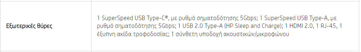

SeNNinhA Δημοσ. 4 Ιανουαρίου 2024 Δημοσ. 4 Ιανουαρίου 2024 (επεξεργασμένο) 39 λεπτά πριν, broxopios είπε Χάθηκα λίγο στη μετάφραση αλλά εντάξει το βρήκαμε. Ευχαριστώ πολύ για τη βοήθεια! Το λάπτοπ έχει type c. Με αυτό το καλώδιο μπορώ να χρησιμοποιήσω την type-c του pc και να το συνδέσω με dp στο μόνιτορ? Για να το κάνεις πρέπει και το καλώδιο και η θύρα USB-C του laptop να υποστηρίζουν DP-Alt-mode Το καλώδιο το υποστηρίζει όπως φαίνεται στην φωτο. Πρεπει να τσεκαρεις το laptop σου. Δεν είναι όλες οι Usb-c θύρες το ίδιο. Επεξ/σία 4 Ιανουαρίου 2024 από SeNNinhA

broxopios Δημοσ. 4 Ιανουαρίου 2024 Μέλος Δημοσ. 4 Ιανουαρίου 2024 Αυτό λογικά θα έπρεπε να το γράφει στην περιγραφή του laptop σωστά; Εμένα που δεν το γράφει μάλλον δε θα το υποστηρίζει. Το λάπτοπ είναι αυτό της υπογραφής μου.
SeNNinhA Δημοσ. 4 Ιανουαρίου 2024 Δημοσ. 4 Ιανουαρίου 2024 2 ώρες πριν, broxopios είπε Αυτό λογικά θα έπρεπε να το γράφει στην περιγραφή του laptop σωστά; Εμένα που δεν το γράφει μάλλον δε θα το υποστηρίζει. Το λάπτοπ είναι αυτό της υπογραφής μου. Δεν γράφουν τέτοιες λεπτομέρειες στις γενικές περιγραφές. Θα πρέπει να το ψάξεις πιο βαθια για να βρεις την πληροφορία.
Rebelos2018 Δημοσ. 4 Ιανουαρίου 2024 Δημοσ. 4 Ιανουαρίου 2024 (επεξεργασμένο) 2 ώρες πριν, broxopios είπε Αυτό λογικά θα έπρεπε να το γράφει στην περιγραφή του laptop σωστά; Εμένα που δεν το γράφει μάλλον δε θα το υποστηρίζει. Το λάπτοπ είναι αυτό της υπογραφής μου. Αν είναι σχετικά νέος ο υπολογιστής, φαντάζομαι πως θα κάνει. Δεν βρίσκω λόγο να μην το κάνει. Edit: Βρήκα αυτό The easiest way to confirm support for DP Alt Mode is to look at the icons next to the USB-C ports on your laptop. If the ports show the Thunderbolt or DP icons seen below, your device supports DP Alt Mode. Με λίγα λόγια, δες την θύρα type-c στο λάπτοπ σου και αν έχει κάποιο σύμβολο δίπλα dp, τότε μπορεί να υποστηρίξει την λειτουργία αυτή που θες Επεξ/σία 4 Ιανουαρίου 2024 από Rebelos2018

SeNNinhA Δημοσ. 4 Ιανουαρίου 2024 Δημοσ. 4 Ιανουαρίου 2024 (επεξεργασμένο) 8 ώρες πριν, broxopios είπε Αυτό λογικά θα έπρεπε να το γράφει στην περιγραφή του laptop σωστά; Εμένα που δεν το γράφει μάλλον δε θα το υποστηρίζει. Το λάπτοπ είναι αυτό της υπογραφής μου. Usb-c 3.1 gen1 είναι η θύρα απ όσο είδα (δεν είμαι σίγουρος 100% βέβαια) και δεν υποστηρίζει Display και φόρτιση. Επεξ/σία 4 Ιανουαρίου 2024 από SeNNinhA 1
Rebelos2018 Δημοσ. 4 Ιανουαρίου 2024 Δημοσ. 4 Ιανουαρίου 2024 Το manual του λαπτοπ θα το λέει σίγουρα
