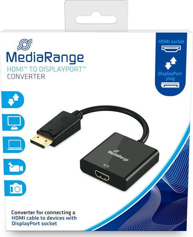

orpheas7 Δημοσ. 4 Ιανουαρίου 2024 Δημοσ. 4 Ιανουαρίου 2024 17 λεπτά πριν, broxopios είπε Τα ξέρω τα καλώδια κ τους αντάπτορες αυτούς. Το θέμα είναι ότι δε θέλω να κάνω το συνηθισμένο. Δηλαδή από display port σε hdmi αλλά το αντίθετο. Και στα διάφορα σχόλια κάποιοι το ανέφεραν αυτό. Γι αυτο ρώτησα μήπως έχει χρησιμοποιήσει κάνεις παρόμοιο καλώδιο και για τη σύνδεση που με ενδιαφέρει. φιλε μου το συνηθισμενο ειναι αυτο που θες να κανεις και οχι το αντιθετο.η τελος παντων εγω το εχω ακουσει περισσοτερες φορες.με αυτο θα εισαι μια χαρα https://www.skroutz.gr/s/17925120/MediaRange-Metatropeas-HDMI-female-se-DisplayPort-male-MRCS175.html 1
broxopios Δημοσ. 4 Ιανουαρίου 2024 Μέλος Δημοσ. 4 Ιανουαρίου 2024 22 λεπτά πριν, orpheas7 είπε φιλε μου το συνηθισμενο ειναι αυτο που θες να κανεις και οχι το αντιθετο.η τελος παντων εγω το εχω ακουσει περισσοτερες φορες.με αυτο θα εισαι μια χαρα https://www.skroutz.gr/s/17925120/MediaRange-Metatropeas-HDMI-female-se-DisplayPort-male-MRCS175.html Κοίτα το σχόλιο σε παρόμοιο με αυτό που μου έστειλες https://www.e-shop.gr/savio-cl-55-b-displayport-to-hdmi-adapter-p-PER.585974
tinapo Δημοσ. 4 Ιανουαρίου 2024 Δημοσ. 4 Ιανουαρίου 2024 Άλλωστε το γράφει στο skroutz Αντάπτορας για σύνδεση συσκευών με DisplayPort έξοδο σε οθόνες και προτζέκτορες με HDMI είσοδο.

orpheas7 Δημοσ. 4 Ιανουαρίου 2024 Δημοσ. 4 Ιανουαρίου 2024 (επεξεργασμένο) 42 λεπτά πριν, broxopios είπε Κοίτα το σχόλιο σε παρόμοιο με αυτό που μου έστειλες https://www.e-shop.gr/savio-cl-55-b-displayport-to-hdmi-adapter-p-PER.585974 εγω εστειλα https://www.skroutz.gr/s/17925120/MediaRange-Metatropeas-HDMI-female-se-DisplayPort-male-MRCS175.html και εσυ μου απαντας με αυτο https://www.e-shop.gr/savio-cl-55-b-displayport-to-hdmi-adapter-p-PER.585974 καλη τυχη Επεξ/σία 4 Ιανουαρίου 2024 από orpheas7 1
tinapo Δημοσ. 4 Ιανουαρίου 2024 Δημοσ. 4 Ιανουαρίου 2024 1 ώρα πριν, broxopios είπε Για το αντίθετο υπάρχει κάτι ή τσάμπα ψάχνω; Είναι αυτό Spoiler About this item SUPERIOR QUALITY - Connect your HDMI-enabled computer, graphics card or game console to a DisplayPort monitor or projector. Supports resolutions up to 2560 x 1440, 32-bit colour at 60 Hz. Note: This adapter is not bi-directional. Converts HDMI to DisplayPort only, not vice versa και το ίδιο εδώ 1
Λύση SeNNinhA Δημοσ. 4 Ιανουαρίου 2024 Λύση Δημοσ. 4 Ιανουαρίου 2024 (επεξεργασμένο) 4 ώρες πριν, broxopios είπε Τα ξέρω τα καλώδια κ τους αντάπτορες αυτούς. Το θέμα είναι ότι δε θέλω να κάνω το συνηθισμένο. Δηλαδή από display port σε hdmi αλλά το αντίθετο. Και στα διάφορα σχόλια κάποιοι το ανέφεραν αυτό. Γι αυτο ρώτησα μήπως έχει χρησιμοποιήσει κάνεις παρόμοιο καλώδιο και για τη σύνδεση που με ενδιαφέρει. Χρειάζεσαι ACTIVE ADAPTER για αυτό που θέλεις. Γιατί? Θα βρεις την εξήγηση παρακατω: "HDMI is a clock-less video format, DP uses a clock to keep video in sync. DP adds the clock to the video at the sending device; so a DP-receiving device needs to see a clock on the incoming video, HDMI doesn't. This is why it's very easy with a simple adapter to go from a DP output on a laptop to a HDMI input monitor because the monitor doesn't care about the clock. When going from HDMI to DP, the DP-receiving device is looking for a clock; HDMI sender does not have one, so this does not work. You need an 'active' adapter in this case and all that adapter does is add a clock to the video format and sends it out via DP. Notice I said "active" adapter--that's the magic word you need to look for when getting an adapter to go from HDMI to DP. It has absolutely nothing to do with the age of the video format (as another user put it "older standard"). HDMI 2.0 is newer than DP1.2 and the issue would still exist for the very reason I stated above" Το αντίθετο όπως λες είναι το εύκολο και απλό. Οποτε είτε σε ανταπορα (προτείνεται μιας και το DP-DP καλώδιο είτε το έχεις ήδη είτε θα σου μείνει και για αλλη χρήση) είτε σε καλώδιο έτοιμο θα έχει επιπλέον παροχή ισχυος (μέσω ενσωματωμένου USB ή καλώδιο με μετασχηματιστη για παροχή από πρίζα). Πχ: BENFEI HDMI Eingang auf Displayport Ausgang Adapter 4K@60Hz, Unidirektional aktive HDMI zu Displayport Konverter mit Audio, Kompatibel für Laptop/Xbox 360 One/PS4/PS3/Raspberry Pi https://amzn.eu/d/g8vie70 BENFEI HDMI to DisplayPort Adapter, HDMI Source to DisplayPort Monitor Compatible with PC Graphics Card, Laptop, PS5, Xbox One (360), Supports 4K@60Hz, 2K@144Hz, 1080P@165Hz https://amzn.eu/d/7ichyUz HDMI to DisplayPort Adapter, HDMI to DisplayPort Converter 4K@60Hz, HDMI 1.4 to DP 1.2 Adapter with Audio, HDMI Input to DisplayPort Output Adapter for Laptop, Xbox 360 One,PS4 PS3,NS, DEX Pad, PC https://amzn.eu/d/2fcfy2Q CABLEDECONN HDMI to DisplayPort DP Cable, HDMI 3840 x 2160 UHD 4K to DisplayPort DP with USB Converter Cable for Laptop Desktop Monitors (6.6ft) https://amzn.eu/d/35YknEV Επεξ/σία 4 Ιανουαρίου 2024 από SeNNinhA 1
