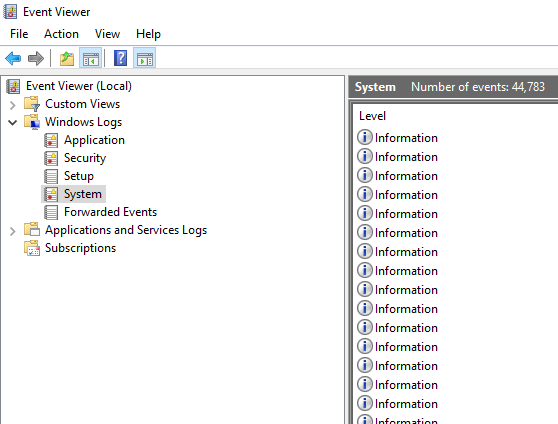

JPaxilleas Δημοσ. 2 Ιανουαρίου 2024 Δημοσ. 2 Ιανουαρίου 2024 (επεξεργασμένο) Καταρχήν δεν είναι απαραίτητο να είναι η μπαταρία. Μπορείς να δεις και τα Logs που παράγουν τα Windows, μπας και σου πούνε κάτι παραπάνω (όλοι τα ξεχνάμε αλλά είναι χρήσιμο εργαλείο αρκεί να έχει κάποιος υπομονή να τα ψάξει). Για να το κάνεις θα πρέπει να χρησιμοποιήσεις τον Event Viewer των Windows για να δεις που παρουσιάζεται πρόβλημα κατά την εκκίνηση. Για να δεις τα προβλήματα κάνεις τα εξής: Windows key + R για να ανοίξεις το Run παράθυρο, πληκτρολόγησε “control admintools” και Enter. Από το παράθυρο επίλεξε “Event Viewer” και άρχισε να ψάχνεις που σου παρουσιάζονται προβλήματα (σημείωσε κάπου την ώρα που κολλάει το σύστημα) και ψάχνεις τα events λίγο πριν και μετά από αυτήν την ώρα. Κοίτα στις κατηγορίες "Application” και “System” (δες εικόνα παρακάτω). Τα συγκεριμένα γεγονότα μπορούν να σου δώσουν μια αρχική ιδέα για το που οφείλεται το πρόβλημα. Επεξ/σία 3 Ιανουαρίου 2024 από JPaxilleas 1
Masamune Δημοσ. 3 Ιανουαρίου 2024 Μέλος Δημοσ. 3 Ιανουαρίου 2024 (επεξεργασμένο) Στις 2/1/2024 στις 9:55 ΜΜ, JPaxilleas είπε Καταρχήν δεν είναι απαραίτητο να είναι η μπαταρία. Μπορείς να δεις και τα Logs που παράγουν τα Windows, μπας και σου πούνε κάτι παραπάνω (όλοι τα ξεχνάμε αλλά είναι χρήσιμο εργαλείο αρκεί να έχει κάποιος υπομονή να τα ψάξει). Για να το κάνεις θα πρέπει να χρησιμοποιήσεις τον Event Viewer των Windows για να δεις που παρουσιάζεται πρόβλημα κατά την εκκίνηση. Για να δεις τα προβλήματα κάνεις τα εξής: Windows key + R για να ανοίξεις το Run παράθυρο, πληκτρολόγησε “control admintools” και Enter. Από το παράθυρο επίλεξε “Event Viewer” και άρχισε να ψάχνεις που σου παρουσιάζονται προβλήματα (σημείωσε κάπου την ώρα που κολλάει το σύστημα) και ψάχνεις τα events λίγο πριν και μετά από αυτήν την ώρα. Κοίτα στις κατηγορίες "Application” και “System” (δες εικόνα παρακάτω). Τα συγκεριμένα γεγονότα μπορούν να σου δώσουν μια αρχική ιδέα για το που οφείλεται το πρόβλημα. Επέκταση Μου συνέβη πάλι μόλις τώρα, στην κυριολεξία τη στιγμή που διάβασα το μήνυμα σου και πήγα να δοκιμάσω αυτό που πρότεινες. Μόλις πάτησα enter αφού πληκτρολόγησα την εντολή κόλλησε το λαπτοπ...Ούτε πλάκα να μου έκαναν... Τους drivers τους έχω κάνει update όλους στην τελευταία έκδοση, από τη σελίδα της ΗΡ. Μήπως φταίει και ο microsoft edge που χρησιμοποιώ; Τώρα δεν είχα ενεργές καρτέλες με twitter/youtube, μόνο τα email μου. edit: Μου γράφει ένα error The server {8CFC164F-4BE5-4FDD-94E9-E2AF73ED4A19} did not register with DCOM within the required timeout. edit2: έψαξα στο ίντερνετ και ενεργοποίησα το Function Discovery Resource Publication Service, το άλλαξα από Startup type και το έβαλα σε Automatic (Delayed Start) Επεξ/σία 3 Ιανουαρίου 2024 από Masamune
