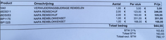

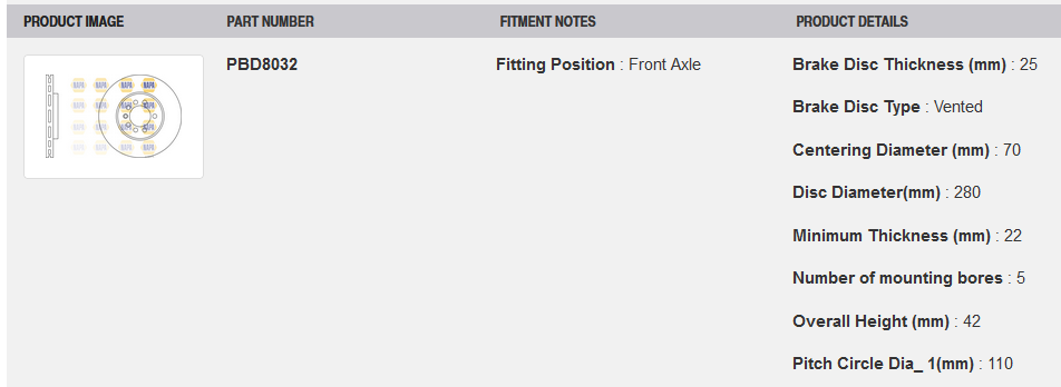

ribo7 Δημοσ. 30 Δεκεμβρίου 2023 Δημοσ. 30 Δεκεμβρίου 2023 (επεξεργασμένο) Opel Astra GTC H, Μοντελο 2007, 1.6 Βενζίνη, 85kW, 116P Είμαι για αλλαγή δισκόφρενων/τακάκια. Μένω Ολλανδία, μια προσφορά που πήρα από γενικά τίμιο συνεργείο, είναι η παρακάτω: Γενικά απαγορευτικές τιμές, οπότε κοιτάω να τα αγοράσω μόνος μου και να τα πάω σε συνεργείο για πέρασμα. Αλλά έχω χαθεί στην επιλογή. Απ' ότι έχω καταλάβει, ψάχνω δίσκους με αυτά τα στοιχεία: Αλλά τι μάρκες να κοιτάξω? Π.χ. έχω δει αυτό https://www.autodoc.nl/brembo/7887469 Καμιά βοήθεια? Ευχαριστώ! Επεξ/σία 30 Δεκεμβρίου 2023 από ribo7
TuXaKoS Δημοσ. 30 Δεκεμβρίου 2023 Δημοσ. 30 Δεκεμβρίου 2023 Να ξέρεις ότι δεν θα γλιτώσεις ιδιαίτερα χρήματα. Το μεγαλύτερο κόστος στα συνεργεία στο εξωτερικό είναι η εργατοωρα. Από ότι βλέπεις στην προσφορά το έχουν μέσα στην τιμή.
ribo7 Δημοσ. 30 Δεκεμβρίου 2023 Μέλος Δημοσ. 30 Δεκεμβρίου 2023 Τα Napa είναι καλά δισκόφρενα? Θεωρητικά θα γλιτώσω αν τα αγοράσω μόνος μου γτ και αυτή τα υπερκοστολογούνε όταν τα παραγγέλνουν αυτοί για σένα. Την εργατοώρα ξέρω πως θα την πληρώσω αδρά, αλλά μη σκάσω και πολύ παραπάνω για τα ανταλλακτικά.
TuXaKoS Δημοσ. 30 Δεκεμβρίου 2023 Δημοσ. 30 Δεκεμβρίου 2023 10 minutes ago, ribo7 said: Τα Napa είναι καλά δισκόφρενα? Θεωρητικά θα γλιτώσω αν τα αγοράσω μόνος μου γτ και αυτή τα υπερκοστολογούνε όταν τα παραγγέλνουν αυτοί για σένα. Την εργατοώρα ξέρω πως θα την πληρώσω αδρά, αλλά μη σκάσω και πολύ παραπάνω για τα ανταλλακτικά. Έχουν διάφορες σειρές. Η Premium τους ειναι Brembo αλλά αμφιβάλλω ότι θα σου βάλουν αυτά. Καλύτερα να πας σε Brembo ή ATE. Έχε υπόψη σου ότι πρέπει να βρεις συνεργειο που να δέχεται να πας εσύ τα υλικά. Σκέψου όμως ότι τυπικά θέλει 1-3 ώρες ανά άξονα και η εργατοώρα πάει 120-300 ευρώ. Για αυτό σου είπα ότι τελικά το κόστος θα πάει κάπου εκεί κοντά (ίσως και περισσότερο) αλλά με καλύτερα υλικά και χωρίς εγγυήση από το συνεργείο. Το ζυγίζεις και αποφασίζεις. 1

ribo7 Δημοσ. 2 Ιανουαρίου 2024 Μέλος Δημοσ. 2 Ιανουαρίου 2024 Οι δίσκοι είναι μετρημένοι ναι, έχουν φτάσει στα όρια τους. Τα μπρόστα τακάκια φαγωμένα, πλέον ακούγεται το σύρσιμο πάνω στους δίσκους. Και 2ο συνεργείο που ρώτησα εκεί στα ~950€ για μπρος/πίσω δίσκους/τακάκια συμπεριλαμβανομένων των εργατικών. Γενικά δεν αναλαμβάνουν πολλοί με δικά σου ανταλλακτικά. Αλλά θα ρωτήσω και 2-3 συνοικιακά συνεργεία Τούρκων που είναι πιο χύμα. Αλλά μετά είναι και θέμα πόση καλή δουλειά κάνουν (αν και όντως, απλή αλλαγή είναι).
