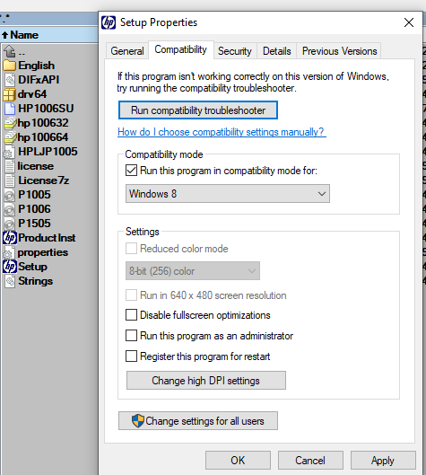

Λύση JPaxilleas Δημοσ. 30 Δεκεμβρίου 2023 Λύση Δημοσ. 30 Δεκεμβρίου 2023 Δοκίμασες να εγκαταστήσεις τους drivers σε compatibility mode; Εάν όχι κάνε τα εξής (δεν έχεις να χάσεις κάτι): Κατέβασε τους drivers (αυτούς που έχει τους τελευταίους του 2013 στη σελίδα υποστήριξης του εκτυπωτή) Κάνε Extract τα αρχεία του exe αρχείου σε ένα φάκελο (π.χ. με το 7z ή μια άλλη συμβατή εφαρμογή). Δεξί κλικ στο “Setup” αρχείο > Properties > Compatibility Tab > Επίλεξε Compatibility Mode > Επίλεξε Αρχικά “Windows Vista Service Pack 2” (όπως φαίνεται στην εικόνα που ακολουθεί). Εγκατέστησε τους drivers και δες εάν δουλεύει. Σημείωση: Πριν το κάνεις καλό είναι να αφαιρέσεις ότι έχεις εγκαταστήσει και μετά να δοκιμάσεις. Δηλαδή κάνεις απεγκατάσταση με ότι σχετικό πρόγραμμα υπάρχει από τον Πίνακα Ελέγχου > Προγράμματα > Απεγκατάσταση Προγραμμάτων και απεγκατάσταση από το “Device Manager” (Windows + R γράφεις "devmgmt.msc" και "Enter") σε ότι αναφέρεται στον εκτυπωτή σου (εάν δεν έχει φύγει από την απεγκατάσταση του προγράμματος πριν). Εάν δεν παίξει άλλαξε το Compatibility Mode και δοκίμασε ξανά με τα “Windows 8”. 1
blackhill66 Δημοσ. 30 Δεκεμβρίου 2023 Μέλος Δημοσ. 30 Δεκεμβρίου 2023 8 λεπτά πριν, JPaxilleas είπε Δοκίμασες να εγκαταστήσεις τους drivers σε compatibility mode; Εάν όχι κάνε τα εξής (δεν έχεις να χάσεις κάτι): Κατέβασε τους drivers (αυτούς που έχει τους τελευταίους του 2013 στη σελίδα υποστήριξης του εκτυπωτή) Κάνε Extract τα αρχεία του exe αρχείου σε ένα φάκελο (π.χ. με το 7z ή μια άλλη συμβατή εφαρμογή). Δεξί κλικ στο “Setup” αρχείο > Properties > Compatibility Tab > Επίλεξε Compatibility Mode > Επίλεξε Αρχικά “Windows Vista Service Pack 2” (όπως φαίνεται στην εικόνα που ακολουθεί). Εγκατέστησε τους drivers και δες εάν δουλεύει. Σημείωση: Πριν το κάνεις καλό είναι να αφαιρέσεις ότι έχεις εγκαταστήσει και μετά να δοκιμάσεις. Δηλαδή κάνεις απεγκατάσταση με ότι σχετικό πρόγραμμα υπάρχει από τον Πίνακα Ελέγχου > Προγράμματα > Απεγκατάσταση Προγραμμάτων και απεγκατάσταση από το “Device Manager” (Windows + R γράφεις "devmgmt.msc" και "Enter") σε ότι αναφέρεται στον εκτυπωτή σου (εάν δεν έχει φύγει από την απεγκατάσταση του προγράμματος πριν). Εάν δεν παίξει άλλαξε το Compatibility Mode και δοκίμασε ξανά με τα “Windows 8”. θα το δοκιμασω σε ευχαριστω 1
blackhill66 Δημοσ. 1 Ιανουαρίου 2024 Μέλος Δημοσ. 1 Ιανουαρίου 2024 Στις 30/12/2023 στις 10:15 ΜΜ, JPaxilleas είπε Δοκίμασες να εγκαταστήσεις τους drivers σε compatibility mode; Εάν όχι κάνε τα εξής (δεν έχεις να χάσεις κάτι): Κατέβασε τους drivers (αυτούς που έχει τους τελευταίους του 2013 στη σελίδα υποστήριξης του εκτυπωτή) Κάνε Extract τα αρχεία του exe αρχείου σε ένα φάκελο (π.χ. με το 7z ή μια άλλη συμβατή εφαρμογή). Δεξί κλικ στο “Setup” αρχείο > Properties > Compatibility Tab > Επίλεξε Compatibility Mode > Επίλεξε Αρχικά “Windows Vista Service Pack 2” (όπως φαίνεται στην εικόνα που ακολουθεί). Εγκατέστησε τους drivers και δες εάν δουλεύει. Σημείωση: Πριν το κάνεις καλό είναι να αφαιρέσεις ότι έχεις εγκαταστήσει και μετά να δοκιμάσεις. Δηλαδή κάνεις απεγκατάσταση με ότι σχετικό πρόγραμμα υπάρχει από τον Πίνακα Ελέγχου > Προγράμματα > Απεγκατάσταση Προγραμμάτων και απεγκατάσταση από το “Device Manager” (Windows + R γράφεις "devmgmt.msc" και "Enter") σε ότι αναφέρεται στον εκτυπωτή σου (εάν δεν έχει φύγει από την απεγκατάσταση του προγράμματος πριν). Εάν δεν παίξει άλλαξε το Compatibility Mode και δοκίμασε ξανά με τα “Windows 8”. Με τη δικη σου βοηθεια και με ενα βιντεο απο yt εγκατασταθηκε και δουλευει αψογα σε ευχαριστω πολυ και καλη χρονια με υγεια 1
JPaxilleas Δημοσ. 1 Ιανουαρίου 2024 Δημοσ. 1 Ιανουαρίου 2024 1 ώρα πριν, blackhill66 είπε Με τη δικη σου βοηθεια και με ενα βιντεο απο yt εγκατασταθηκε και δουλευει αψογα σε ευχαριστω πολυ και καλη χρονια με υγεια Επίσης καλή χρονια και όπως είπες πάνω από όλα με υγεία.
