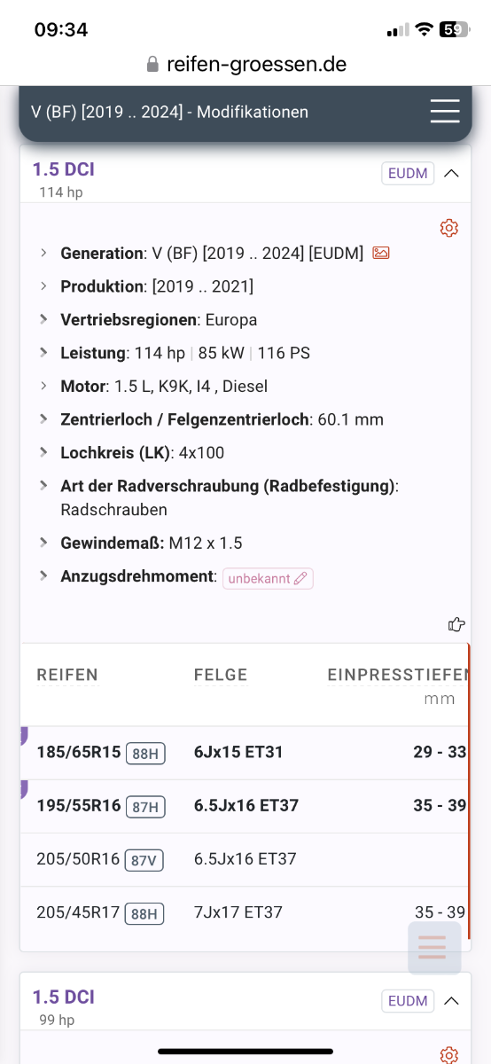

Επισκέπτης Δημοσ. 29 Δεκεμβρίου 2023 Δημοσ. 29 Δεκεμβρίου 2023 Μπορείς να βάλεις 17αρα,με διαστάσεις 205/45/17 σε 7αρα ζάντα. Θα είναι ακριβώς όπως το περιέγραψες,συν το ότι θα είναι πιο ακριβά τα λάστιχα. .Αν και προσωπικά νομίζω ότι η 16αρα ταιριάζει καλύτερα οπτικά σε αυτό το αμάξι.Αλλά εντάξει,γούστα είναι αυτά.

SaFiS Δημοσ. 29 Δεκεμβρίου 2023 Δημοσ. 29 Δεκεμβρίου 2023 Πας σε 16αρες με τα 205 και εισαι μια χαρα. Να προσεξετε το offset και να πας αντιπροσωπεια να δηλωσουν την διασταση στον εγκεφαλο ωστε να δειχνει σωστα και το κοντερ…
