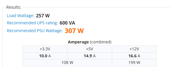

fmarkos Δημοσ. 27 Δεκεμβρίου 2023 Δημοσ. 27 Δεκεμβρίου 2023 22 λεπτά πριν, tolstoy είπε Να πάρω μεγαλύτερο ή τα 650 φτάνουν; Πήγαινε εδώ βάλε τα χαρακτηριστικά του υπολογιστή σου και δες τι σου χρειάζεται. Αν σε παίρνει από πλευράς χρημάτων πάρε κάτι παραπάνω από ότι σου πει, όσο πιο "ξεκούραστα" δουλεύει κάτι τόσο καλύτερα. 1

JPaxilleas Δημοσ. 27 Δεκεμβρίου 2023 Δημοσ. 27 Δεκεμβρίου 2023 1 ώρα πριν, tolstoy είπε Να πάρω μεγαλύτερο ή τα 650 φτάνουν; Να ξέρεις ότι τα τροφοδοτικά συνήθως λειτουργούν καλύτερα περίπου στο 50-70% της συνολικής ισχύς τους, καθώς η λειτουργία κοντά στην πλήρη ισχύ τους για μεγάλα χρονικά διαστήματα μειώνει τη διάρκεια ζωής τους (το οποίο φυσικά εξαρτάται και από την ποιότητα κατασκευής τους). Συνήθως τη μέγιστη απόδοσή τους τα τροφοδοτικά την πετυχαίνουν όταν το φορτίο είναι γύρω στο 50%, και όσο αυτό ανεβαίνει μειώνεται η απόδοσή τους και έχουν μεγαλύτερες απώλειες σε σπατάλη ενέργειας (με τα 80 Plus Gold η κατάσταση είναι καλύτερη εφόσον ακόμα και στο 70% ή και παραπάνω ένα τροφοδοτικό εξακολουθεί και έχει καλό συντελεστή αποδοτικότητας - γύρω στο 90% δηλαδή δουλεύει με λιγότερες σπατάλες ενέργειας και άρα με μικρότερη κατανάλωση). Για ότι βγει ως σύνολο της κατανάλωσης από το calculator που σου πρότεινε ο fmarkos για να είσαι σίγουρος, εσύ θα πάρεις υπόψη σου ότι θέλεις τελικά ένα τροφοδοτικό με x 1,2 ισχύ τουλάχιστον επιπλέον για να μη πω x 1,5 (π.χ. εάν σου βγάλει 700 Watt πάρε οπωσδήποτε ένα 850άρι).
tolstoy Δημοσ. 27 Δεκεμβρίου 2023 Μέλος Δημοσ. 27 Δεκεμβρίου 2023 2 ώρες πριν, boombastik είπε Το vs650 έχει πορτοκαλί ετικέτα ή γκρι? Διότι το πορτοκαλί θέλει σίγουρα αλλαγή δεν αντέχουν πάνω από διετία με ξεχωριστή κάρτα γραφικών. Είναι μόνο για onboard. Δυστυχώς έχει πορτοκαλί ετικέτα. 2 ώρες πριν, fmarkos είπε Πήγαινε εδώ βάλε τα χαρακτηριστικά του υπολογιστή σου και δες τι σου χρειάζεται. Αν σε παίρνει από πλευράς χρημάτων πάρε κάτι παραπάνω από ότι σου πει, όσο πιο "ξεκούραστα" δουλεύει κάτι τόσο καλύτερα. Ευχαριστώ πάρα πολύ για την λύση 🙂 59 λεπτά πριν, JPaxilleas είπε Να ξέρεις ότι τα τροφοδοτικά συνήθως λειτουργούν καλύτερα περίπου στο 50-70% της συνολικής ισχύς τους, καθώς η λειτουργία κοντά στην πλήρη ισχύ τους για μεγάλα χρονικά διαστήματα μειώνει τη διάρκεια ζωής τους (το οποίο φυσικά εξαρτάται και από την ποιότητα κατασκευής τους). Συνήθως τη μέγιστη απόδοσή τους τα τροφοδοτικά την πετυχαίνουν όταν το φορτίο είναι γύρω στο 50%, και όσο αυτό ανεβαίνει μειώνεται η απόδοσή τους και έχουν μεγαλύτερες απώλειες σε σπατάλη ενέργειας (με τα 80 Plus Gold η κατάσταση είναι καλύτερη εφόσον ακόμα και στο 70% ή και παραπάνω ένα τροφοδοτικό εξακολουθεί και έχει καλό συντελεστή αποδοτικότητας - γύρω στο 90% δηλαδή δουλεύει με λιγότερες σπατάλες ενέργειας και άρα με μικρότερη κατανάλωση). Για ότι βγει ως σύνολο της κατανάλωσης από το calculator που σου πρότεινε ο fmarkos για να είσαι σίγουρος, εσύ θα πάρεις υπόψη σου ότι θέλεις τελικά ένα τροφοδοτικό με x 1,2 ισχύ τουλάχιστον επιπλέον για να μη πω x 1,5 (π.χ. εάν σου βγάλει 700 Watt πάρε οπωσδήποτε ένα 850άρι). Ευχαριστώ πάρα πολύ για την ανάλυση 👍 Τελικά μάλλον έφταιγε το Baldur's Gate 3!! Το άφησα φεύγοντας για την δουλειά αναμμένο να κατεβάσει 2 παιχνίδια και δεν έσβησε Σε όλα τα άλλα παιχνίδια δεν το έκανε αυτό. Έχω διαβάσει για πολλά τρελά που έχει αυτό το παιχνίδι. Το τροφοδοτικό λέει ότι φτάνει. Όμως κάποια στιγμή θα πάρω κάποιο άλλο.
TopCLR Δημοσ. 27 Δεκεμβρίου 2023 Δημοσ. 27 Δεκεμβρίου 2023 4 ώρες πριν, tolstoy είπε Τώρα έχει πάνω ένα VS 650 της Corsair με κάρτα γραφικών gtx 1070, επεξεργαστή i5 6500. 1 ώρα πριν, tolstoy είπε Δυστυχώς έχει πορτοκαλί ετικέτα. 1 ώρα πριν, tolstoy είπε Το τροφοδοτικό λέει ότι φτάνει. Όμως κάποια στιγμή θα πάρω κάποιο άλλο. Αν θέλεις πες μας και πόσα χρόνια το έχεις το τροφοδοτικό για να "κλείσει το καρέ". Yποθέτοντας πως έχει περάσει την τριετία (για να μην πω πως μάλλον έχει την ηλικία του i5 6500) + την προειδοποίηση της μητρικής, θέλεις κάτι άλλο που να σου λέει "Άλλαξε τροφοδοτικό"; Για να φανώ και κακός: Η ετικέτα του τροφοδοτικού πάντα θα λέει "650W" και το calculator πάντα θα σου βγάζει "307W". Υπάρχει όμως μια στιγμή που πλέον δεν θα κάνει σωστή δουλειά το τροφοδοτικό! Κάνε τον κόπο τουλάχιστον (αν είναι εφικτό) να δοκιμάσεις με κάποιο άλλο.
tolstoy Δημοσ. 27 Δεκεμβρίου 2023 Μέλος Δημοσ. 27 Δεκεμβρίου 2023 33 λεπτά πριν, TopCLR είπε Αν θέλεις πες μας και πόσα χρόνια το έχεις το τροφοδοτικό για να "κλείσει το καρέ". Yποθέτοντας πως έχει περάσει την τριετία (για να μην πω πως μάλλον έχει την ηλικία του i5 6500) + την προειδοποίηση της μητρικής, θέλεις κάτι άλλο που να σου λέει "Άλλαξε τροφοδοτικό"; Για να φανώ και κακός: Η ετικέτα του τροφοδοτικού πάντα θα λέει "650W" και το calculator πάντα θα σου βγάζει "307W". Υπάρχει όμως μια στιγμή που πλέον δεν θα κάνει σωστή δουλειά το τροφοδοτικό! Κάνε τον κόπο τουλάχιστον (αν είναι εφικτό) να δοκιμάσεις με κάποιο άλλο. Φυσικά μετά από αυτά τα ανησυχητικά θα το αλλάξω. Το γράφω και παραπάνω. Πόσα χρόνια είναι το τροφοδοτικό δεν ξέρω, μεταχειρισμένο το πήρα το pc. Πιθανότατα όμως θα είναι όπως τα λες.
