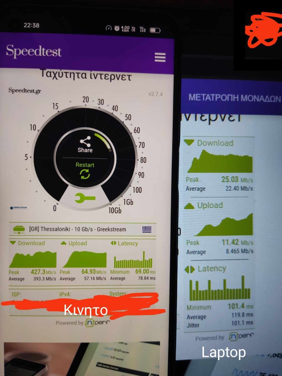

@topos Δημοσ. 26 Δεκεμβρίου 2023 Δημοσ. 26 Δεκεμβρίου 2023 (επεξεργασμένο) Καλησπέρα, αποφάσισα να κάνω upload κάποια έξτρα αρχεία στο backblaze (~5tb). Και μιας και η vdsl μου είναι 100/10 είπα να χρησιμοποιήσω την σύνδεση του κινητού (5g και έχω ενεργοποιήσει το δώρο της cosmote unlimited data για 15μερες). Έχω τοποθετήσει το κινητό σε σταθερό σημείο(ίδια κλίση/ίδιο προσανατολισμό) έξω από ένα παράθυρο και με speedtest πιάνω πάνω από 500+down /130 up mb/s οποιαδήποτε ώρα και εάν κάνω το test. Όταν κάνω hotspot συνδέετε το laptop(ακριβώς απο πίσω) με πλήρη σύνδεση στο κινητό(76mb/s -ξερω ότι εδώ βρίσκετε bottleneck αλλά προς το παρών ας το αφήσουμε στην άκρη-). Τρέχω speedtest στο λάπτοπ και βλέπω κάτω από 20 download/ 30upload(εάν τρέξω το ίδιο test στο κινητό βλέπω "500+down /130 up mb/s") Είναι λογικό να συμβαίνει αυτό? Δεν θα πρεπε να έχω cap γύρω στα ~65-70 που είναι το max του link κινητού- laptop? Εμφάνιση κρυμμένου περιεχομένου Υ.γ Το κινητό είναι ένα realme 8 5g και κάνει hotspot στην 2.4 band με max 72/72. Δοκίμασα και με Poco x3 pro με 4g+ ,που και πάλι το download του είναι +150mb/s και η ταχύτητα του hotspot link (μπάντα 5ghz) με το laptop είναι 866mb/s και πάλι παίρνω την ίδια ταχυτητα up/down στο λάπτοπ -οχι πάνω από 30mbps-. Επεξ/σία 26 Δεκεμβρίου 2023 από @topos

@topos Δημοσ. 26 Δεκεμβρίου 2023 Μέλος Δημοσ. 26 Δεκεμβρίου 2023 (επεξεργασμένο) Στις 26/12/2023 στις 8:39 ΜΜ, poulinos είπε 76/2 -> αυτο που ανεβαζεις και κατεβαζεις. Problem solved. Απο αυτο που βλεπεις κρατας το μισο All WiFi is half duplex. It's like push-to-talk radio. Each device can transmit or receive, but they can't do both at the same time. A rough rule of thumb is that when many devices are using WiFi at the same time, the data throughput is about half of the maximum data rate. Μακάρι να ήταν αυτό. Αλλά έκανα και δοκιμή όπως είπα και με το Poco x3 pro που έχει wifi 5 866 και τώρα δοκίμασα και στο realme 8 5g με usb (2.1) με link ~450mb και πάλι ακριβώς τα ίδια νουμερα, οπότε δεν είναι το 72/2. Επεξ/σία 26 Δεκεμβρίου 2023 από @topos
poulinos Δημοσ. 27 Δεκεμβρίου 2023 Δημοσ. 27 Δεκεμβρίου 2023 Στις 26/12/2023 στις 8:54 ΜΜ, @topos είπε Μακάρι να ήταν αυτό. Αλλά έκανα και δοκιμή όπως είπα και με το Poco x3 pro που έχει wifi 5 866 και τώρα δοκίμασα και στο realme 8 5g με usb (2.1) με link ~450mb και πάλι ακριβώς τα ίδια νουμερα, οπότε δεν είναι το 72/2. ωραια αρα εχουμε 2 κινητα που κατεβαζουν σε 4g+ 150mbps και το αλλο κοντα στα 500 περιπου αλλα οταν κανεις Hotspot το Laptop ειτε στα 2,4 ghz ειτε στα 5 ghz εχεις 20 mbit. αν δεν εχω καταλαβει κατι λαθος τοτε κανε το παρακατω για να δουμε αν φταιει κατι στο λαπτοπ. ή δοκιμασε με αλλο laptop ή αν δεν εχεις βαλε το ενα κινητο να κανει Hotspot και το αλλο κινητο κλειστου τα δεδομενα και βαλτο wifi σαν να ηταν το λαπτοπ. και μετα το αντιστροφο .το αλλο κινητο το κανεις hotspot και το πρωτο το κανεις σαν λαπτοπ.προσπαθησε να ειναι τα Link sta 5ghz. 1

@topos Δημοσ. 27 Δεκεμβρίου 2023 Μέλος Δημοσ. 27 Δεκεμβρίου 2023 (επεξεργασμένο) Στις 27/12/2023 στις 3:41 ΜΜ, jkoukos είπε To hotspot σε ποια μπάντα δουλεύει; Στους 2,4Ghz ή στους 5GHz; Στους 2,4GHz η σύνδεση γίνεται στα ονομαστικά 72Mbps, που είναι λογικότατο και κατ' επέκταση η χαμηλή πραγματική ταχύτητα σε αυτή την μπάντα. Στους 5GHz, ποια είναι η ονομαστική ταχύτητα σύνδεσης; Λογικά το hotspot δουλεύει μόνον στους 2,4GHz και όχι στους 5Ghz, εξού και τα νούμερα που αναφέρεις. Αν θυμάμαι καλά, νομίζω ότι εκ κατασκευής δεν επιτρέπεται (λόγω ευρωπαϊκών κανονισμών) η χρήση της μπάντας 5GHz για hotspot σε κινητά με το επίσημο Android λειτουργικό. Γίνεται μόνον σε rooted ή/και με custom ROM (και όχι σε όλα). Επέκταση To realme 8 5g σου δινει δυνατοτητα μονο για 2.4ghz 72/72. Στο poco x3 pro (ειναι ομως 4g) εχω την δυνατοτητα για hotspot 5Ghz με ζευξη 866/866 Και στα 2 με hotspot πιανω λιγοτερα απο 30mbit σε upload στο laptop. Με αφορμη την συσταση του poulinos τωρα δοκιμασα και με τον σταθερο που εχει wifi 6e(RZ608). Με hotspot απο το realme πιανει σχεδον τις διπλες ταχυτητες (~55mbit) οπου καπου εκει πρεπει να φτανει το ρεαλιστικο max του 72/72. Μαλλον τελικα ειναι "τζουφια" η καρτα του λαπτοπ (realtek RTL8822BE), τουλαχιστων στο 2,4ghz(σε 5ghz εχω δει μεταφορες 800+mb/s διπλα στο router) Επεξ/σία 27 Δεκεμβρίου 2023 από @topos
