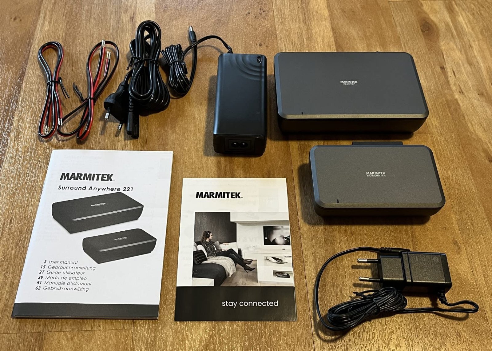

Καλησπέρα, αν και λίγο καθυστερημένα για όποιον ενδιαφέρεται για ασύρματη μετάδοση ήχου στα πίσω ηχεία, έχω αγοράσει το Μarmitek Surround Anywhere 221.
Δουλεύει, η ποιότητα του ήχου είναι ίδια με πριν. Δεν σηκώνει μεγάλα ηχεία από όσα έχω καταλάβει. Κανένα πρόβλημα στην ασύρματη επικοινωνία.
Επειδή το σύστημα είναι παλιό έχω κάποια προβλήματα στην αναγνώριση των πίσω ηχείων, αλλά ανάλογα προβλήματα είχα και πριν.
Αν είχα την επιλογή να το αγοράσω ξανά δεν θα το έκανα γιατί έδωσα 150€ με τα μεταφορικά και ακόμα το σύστημα μου έχει προβλήματα λόγω παλαιότητας.
Θα προτιμούσα να τα φυλάξω για αναβάθμιση του ενισχυτή που να υποστηρίζει ασύρματα ηχεία εγγενώς ή αγορά ηχόμπαρας μαζί με ασύρματα ηχεία.
Από την άλλη με 150€ κέρδισε χρόνο ζωής το υπάρχον σύστημα για μερικά χρόνια ακόμα.

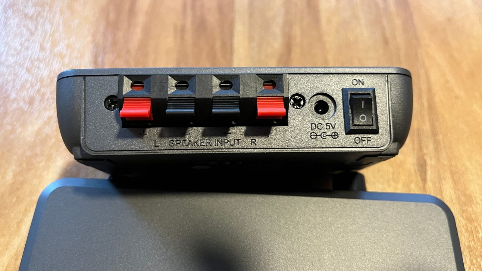

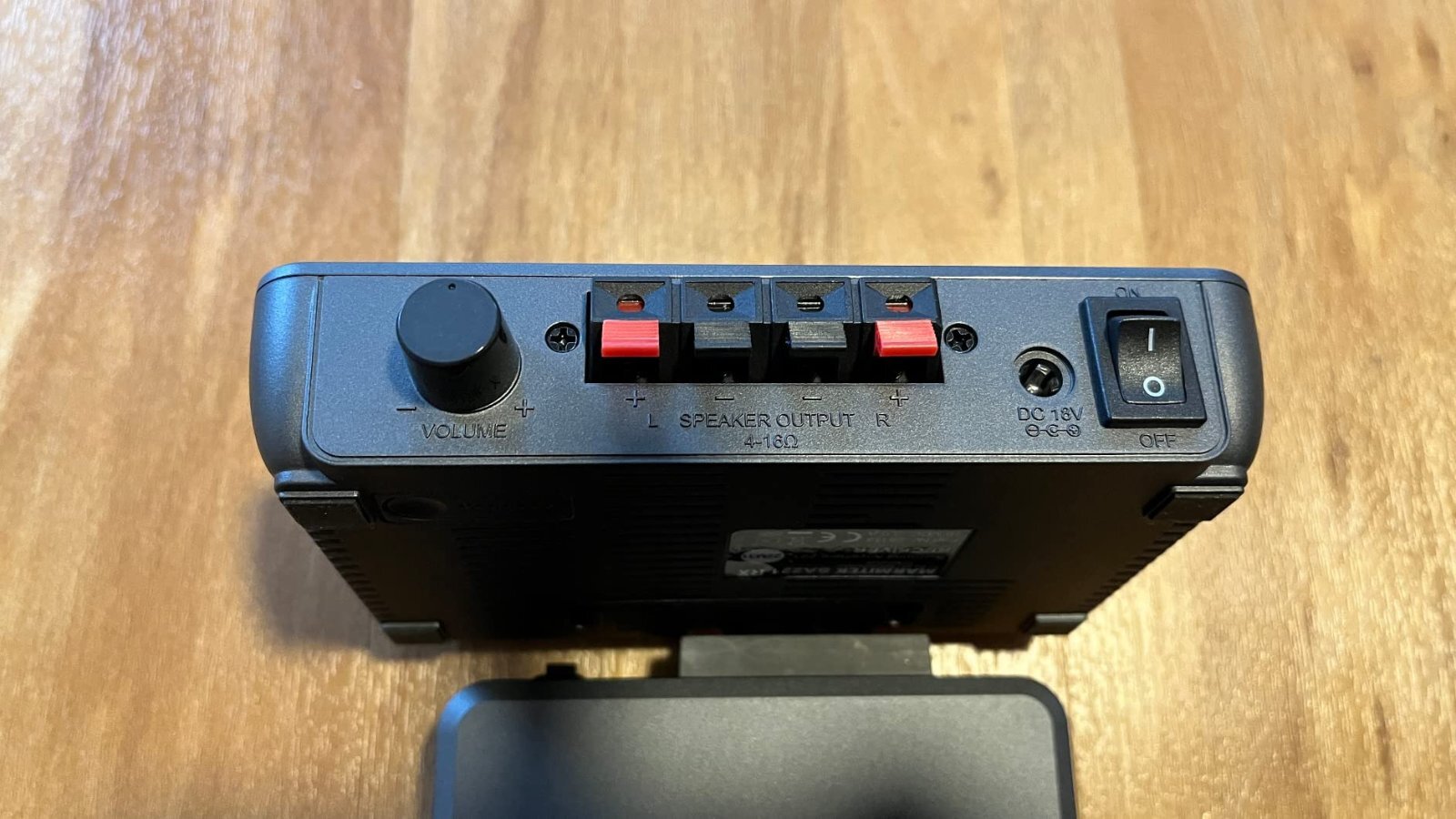

Επίσης, δεν γλιτώνεις εντελώς τα καλώδια. Πρέπει να έχεις στο ρεύμα το δέκτη (το από κάτω στην φωτό) και από εκεί θα βγαίνουν τα καλώδια για τα 2 πίσω ηχεία.
Αισθητικά η βελτίωση είναι τεράστια, χωρίς να πειράξω τίποτα. Βόλεψε και η διαμόρφωση του χώρου μου.

Είναι φθηνή λύση αυτό, αλλά προφανώς όχι κάτι το ιδιαίτερο ποιοτικά.
Προτιμότερο αν θες ποιότητα, να πάρεις ένα σετ transmitter-receiver με wifi όπως π.χ. το SVS Tri-Band adapter, και να βάλεις πίσω έναν κανονικό τελικό ενισχυτή που θα παίρνει το σήμα από το SVS Tri-Band και θα οδηγεί τα ηχεία με ποιοτικό ρεύμα και σωστό ήχο.
