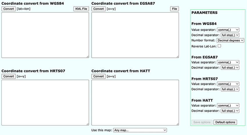

zoranb Δημοσ. 26 Δεκεμβρίου 2023 Μέλος Δημοσ. 26 Δεκεμβρίου 2023 13 hours ago, gokuthelegend said: 376375.85,4249553.89 376402.43,4249540.73 376408.99,4249560.85 376421.43,4249605.59 Το κόμμα χωρίζει τις X από τις Y συντεταγμένες; Ρωτάω γιατί έτσι τις έχω στο μοντέλο (ΕΓΣΑ87 / EPSG:2100)
gokuthelegend Δημοσ. 26 Δεκεμβρίου 2023 Δημοσ. 26 Δεκεμβρίου 2023 22 λεπτά πριν, zoranb είπε Το κόμμα χωρίζει τις X από τις Y συντεταγμένες; Ρωτάω γιατί έτσι τις έχω στο μοντέλο (ΕΓΣΑ87 / EPSG:2100) Ναι, το κόμμα χωρίζει το Χ με το Υ, και η τέλεια είναι για τα δεκαδικά.

zoranb Δημοσ. 26 Δεκεμβρίου 2023 Μέλος Δημοσ. 26 Δεκεμβρίου 2023 (επεξεργασμένο) 3 hours ago, gokuthelegend said: Ναι, το κόμμα χωρίζει το Χ με το Υ, και η τέλεια είναι για τα δεκαδικά. Σε ποιά παράθυρα θα βάλω όμως τις συντεταγμένες αυτές; Επεξ/σία 26 Δεκεμβρίου 2023 από zoranb
gokuthelegend Δημοσ. 26 Δεκεμβρίου 2023 Δημοσ. 26 Δεκεμβρίου 2023 12 λεπτά πριν, zoranb είπε Σε ποιά παράθυρα θα βάλω όμως τις συντεταγμένες αυτές; Για σκέψου λίγο.
gokuthelegend Δημοσ. 26 Δεκεμβρίου 2023 Δημοσ. 26 Δεκεμβρίου 2023 (επεξεργασμένο) 29 λεπτά πριν, zoranb είπε Δεν καταλαβαίνω Είπες ότι έχεις τις συντεταγμένες σε ΕΓΣΑ87, και θες να τις μετατρέψεις σε κάτι άλλο, οπότε σε ποιο κουτάκι θα τις βάλεις; Επεξ/σία 26 Δεκεμβρίου 2023 από gokuthelegend 1
zoranb Δημοσ. 26 Δεκεμβρίου 2023 Μέλος Δημοσ. 26 Δεκεμβρίου 2023 10 minutes ago, gokuthelegend said: Είπες ότι έχεις τις συντεταγμένες σε ΕΓΣΑ87, και θες να τις μετατρέψεις σε κάτι άλλο, οπότε σε ποιο κουτάκι θα τις βάλεις; Τόπιασα, σε ευχαριστώ πολύ φίλε!!!
zoranb Δημοσ. 26 Δεκεμβρίου 2023 Μέλος Δημοσ. 26 Δεκεμβρίου 2023 (επεξεργασμένο) Μήπως υπάρχει τρόπος να εισάγω τις συντεταγμένες από PDF αρχείο που δημιουργήθηκε από το www.gis.kthma.com ? Επεξ/σία 26 Δεκεμβρίου 2023 από zoranb
gokuthelegend Δημοσ. 26 Δεκεμβρίου 2023 Δημοσ. 26 Δεκεμβρίου 2023 2 λεπτά πριν, zoranb είπε Μήπως υπάρχει τρόπος να εισάγω τις συντεταγμένες από PDF αρχείο που δημιουργήθηκε από το www.gis.kthma.com ? Ναι, υπάρχει τρόπος, με αντιγραφή-επικόληση.
zoranb Δημοσ. 26 Δεκεμβρίου 2023 Μέλος Δημοσ. 26 Δεκεμβρίου 2023 2 minutes ago, gokuthelegend said: Ναι, υπάρχει τρόπος, με αντιγραφή-επικόληση. Εννοώ κάτι πιό αυτοματοποιημένο. Το αντιγραφή κ επικόλληση προσθέτει και διάφορα elements μέσα που μπερδεύουν (αριθμούς, παραγράφους κλπ.)
gokuthelegend Δημοσ. 26 Δεκεμβρίου 2023 Δημοσ. 26 Δεκεμβρίου 2023 Μόλις τώρα, zoranb είπε Εννοώ κάτι πιό αυτοματοποιημένο. Το αντιγραφή κ επικόλληση προσθέτει και διάφορα elements μέσα που μπερδεύουν (αριθμούς, παραγράφους κλπ.) Δυστυχώς όχι. Και εγώ έτσι το κάνω, με αντιγραφή-επικόληση. Πιάσε μόνο τους αριθμούς στο πινακάκι, κάντους επικόληση, σβήσε τους Α/Α, και αντικατέστησε το κενό ανάμεσα στο ΧΥ με κόμμα.
zoranb Δημοσ. 26 Δεκεμβρίου 2023 Μέλος Δημοσ. 26 Δεκεμβρίου 2023 Just now, gokuthelegend said: Δυστυχώς όχι. Και εγώ έτσι το κάνω, με αντιγραφή-επικόληση. Πιάσε μόνο τους αριθμούς στο πινακάκι, κάντους επικόληση, σβήσε τους Α/Α, και αντικατέστησε το κενό ανάμεσα στο ΧΥ με κόμμα. Αυτό κάνω βρε φίλε, αυτό κάνω. Επιπλέον με Find/Replace κάπως σώζεται η κατάσταση.
zoranb Δημοσ. 27 Δεκεμβρίου 2023 Μέλος Δημοσ. 27 Δεκεμβρίου 2023 Tώρα ένα άλλο ερώτημα είναι εάν γίνεται με τις συντεταγμένες αυτές, με κάποια συσκευή, ακόμα κ με ένα κινητό, να μπορώ να καθοδηγηθώ και να βρεθώ ο ίδιος στο αγροτεμάχιο που θα έχω επιλέξει;
gokuthelegend Δημοσ. 27 Δεκεμβρίου 2023 Δημοσ. 27 Δεκεμβρίου 2023 12 λεπτά πριν, zoranb είπε Tώρα ένα άλλο ερώτημα είναι εάν γίνεται με τις συντεταγμένες αυτές, με κάποια συσκευή, ακόμα κ με ένα κινητό, να μπορώ να καθοδηγηθώ και να βρεθώ ο ίδιος στο αγροτεμάχιο που θα έχω επιλέξει; Το Google Maps που έχεις στο κινητό δέχεται και συντεταγμένες εκτός από διευθύνσεις. Στο σύστημα WGS84 (αυτό του Google Earth), πάρε την συντεταγμένη από μια κορυφή του χωραφιού που σε ενδιαφέρει, βάλτην στο Google Maps του κινητού και ζήτησε οδηγίες για να σε πάει. 1
