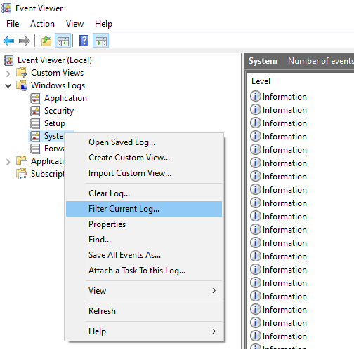

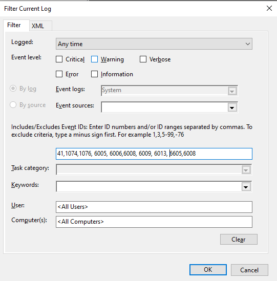

Β. Event Viewer
Μια βασική πηγή επεξήγησης προβλημάτων είναι ο “Event Viewer” των windows. Μέσω αυτού μπορούμε να δούμε τα αρχεία καταγραφής ενεργειών του λειτουργικού συστήματος και να προσδιορίσουμε γιατί ο υπολογιστής έκλεισε μόνος του (shut down) ή γιατί έγινε η όποια επανεκκίνηση.
Κάνουμε τα εξής βήματα:
1. Ανοίγουμε τον “Event Viewer” (δεξί κλικ στο Start ή Windows + R και πληκτρολογούμε “eventvwr” και “enter”), και βλέπουμε την εικόνα που ακολουθεί:
2. Από το παράθυρο του “Event Viewer” αριστερά επιλέγουμε Event Viewer > Windows Logs > System, και από το “System” επιλέγουμε "Filter Current Log"όπως δείχνει η εικόνα που ακολουθεί:

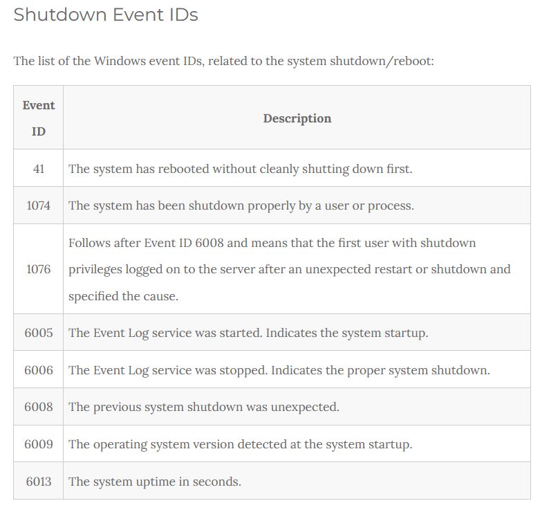

3. Στο παράθυρο αυτό βάζουμε στο πεδίο "All Event ID" τα εξής IDs, όπως δείχνει η εικόνα που ακολουθεί:
41,1074,1076, 6005, 6006,6008, 6009, 6013, 6605,6008
Για την επεξήγηση των IDs μπορούμε να συμβουλευτούμε την εικόνα που ακολουθεί.

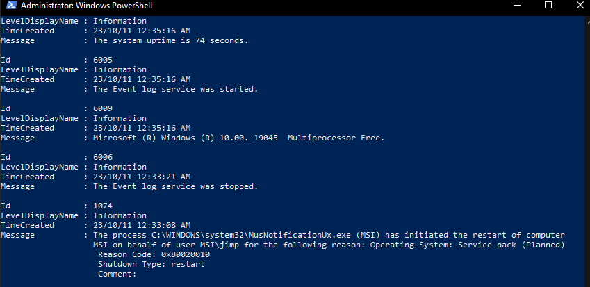

Μπορούμε να κάνουμε το ίδιο και με το PowerShell:
1. Στο “Search” γράφουμε “PowerShell” (το επιλέγουμε και το τρέχουμε ως διαχειριστές).
2. Μόλις ξεκινήσει γράφουμε το παρακάτω και πατάμε “Enter”
Get-WinEvent -FilterHashtable @{ LogName = 'System'; Id = 41, 1074, 1076, 6005, 6006, 6008, 6009, 6013, 6605, 6008; } | Format-List Id, LevelDisplayName, TimeCreated, Message
Θα πάρουμε κάτι ανάλογο, σαν και αυτό που φαίνεται στην εικόνα που ακολουθεί.

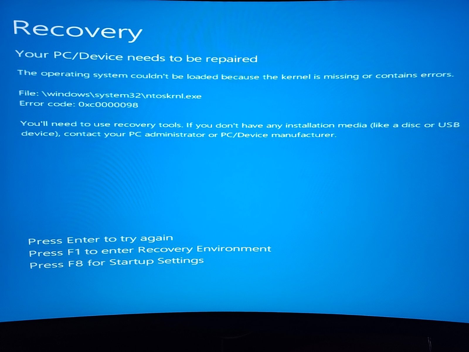

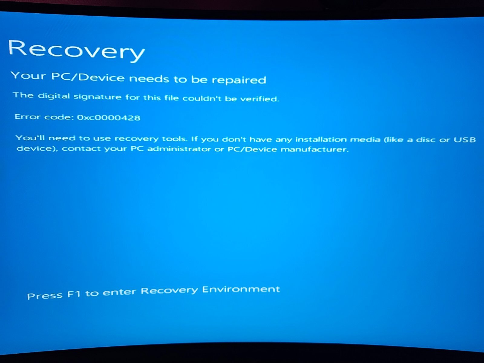

Εχω απηυδήσει πραγματικα..
γραφω τα βηματα που εκανα..
ειδα οτι το bios που εχω ειναι 17 μηνες πισω, οποτε θεωρησα να κανω ενα bios update Με το τελευταιο.. εκει αρχισαν και αλλα προβληματα..
ενω εγινε κανονικα το update..
σε καθε restart θα βγαλει κατι απο τα παρακατω..
οποτε θεωρησα οτι κατι θεμα ειχαν τα windows.. κανω format.. παλι τα ιδια!! θελω να το πεταξω απ το παραθυρο πραγματικα..
φυσικα το error 22, ακομη το βγαζει κατα διαστηματα.. ο μονος τροπος να μπουταρει το pc ειναι να μπω Bios και απλα να κανω restart...
εχω αλλαξει το uefi, τα ιδια, εβαλα τις ραμ σε στοκ, τα ιδια, εκλεισα  fTPM τα ιδια.. reset εκανα το bios τα ιδια..
να πω οτι οταν ανοιγει το pc, εξακολουθουν να τρεχουν τα παντα αψογα..
δεν ξερω τι αλλο να δοκιμασω..

10 hours ago, emperor4her said:
δεν ξερω τι αλλο να δοκιμασω...
1) Όταν λες έβαλες τις μνήμες stock, εννοείς 2133 MHz ελπίζω, όχι XMP.
2) Έχεις πάνω από ένα δίσκο που μπορεί να έχει windows? Δοκίμασε να κάνεις ό,τι είναι μόνο με ένα δίσκο. (ούτε USB δίσκο)
3) Τρέξε και κάνα deep antivirus/antimalware
3a) Αν κάνεις disable to ftpm όσο κάνουν τα windows (11) installation ή κάποιο μεγάλο update, βγαίνουν στάνταρ random προβλήματα
10 ώρες πριν, emperor4her είπε
1) Δοκίμασε να ξαναβάλεις το BIOS από την αρχή μήπως είναι partially corrupted.
2) Νέο BIOS δεν σημαίνει απαραίτητα και απροβληματιστη λειτουργία. Είναι πιθανόν κάποιοι drivers από εγκατεστημενα προγράμματα να μην είναι απόλυτα Συμβατοί. Τσέκαρε για νέους ίσως.
3) Δοκίμασε να πας σε παλιότερο BIOS εάν και εφόσον σου το επιτρέπει η μητρική σου για να τσεκάρεις μήπως συμπεριφέρεται καλύτερα
4) Απ ότι φαίνεται κάπου ζορίζεται στα αρχικά τεστ του hardware του συστήματος σου. Μπορεί να παίζουν πολλά.
Απο partially failed components της μητρικής, από αστάθεια ρευμάτων του τροφοδοτικού, από αστάθεια στις μνήμες.
5) Δες στο ίντερνετ επεξηγήσεις και λύσεις στα παραπάνω σφάλματα.
Πχ:
https://www.minitool.com/backup-tips/0xc0000428.html
https://www.partitionwizard.com/disk-recovery/0xc0000098.html
https://www.stellarinfo.com/blog/fix-windows-boot-error-0xc0000098
16 λεπτά πριν, Teddy77 είπε
Σωστά, 2133
Οχι, μόνο 1 έχει windows
Deep anti-virus? Εκανα format, δεν έχω περάσει τίποτα από προγράμματα πάρα μόνο drivers
Για το ftpm προσπαθούσα εναλλακτικες λύσεις..
16 λεπτά πριν, SeNNinhA είπε
Πχ:
Θα δοκιμάσω και παλιότερο μπιος να δω..
Δοκίμασα και ένα βίντεο που είδα στο ίντερνετ αυτό
Κάνω όλα τα βηματα σωστά, κάνει complete σε όλα, κάνω επανεκινηση τα ίδια 😔
Δοκίμασα να παρασω windows σε άλλο σκληρό απ την αρχή, με μόνο 1 σκληρό πάνω και πάλι τα ιδια!! 😢
Δεν είναι θέμα windows ούτε drivers.. Είναι πριν ανοίξει το pc όλα αυτά.. Κάτι νομίζω παίζει με το BIOS

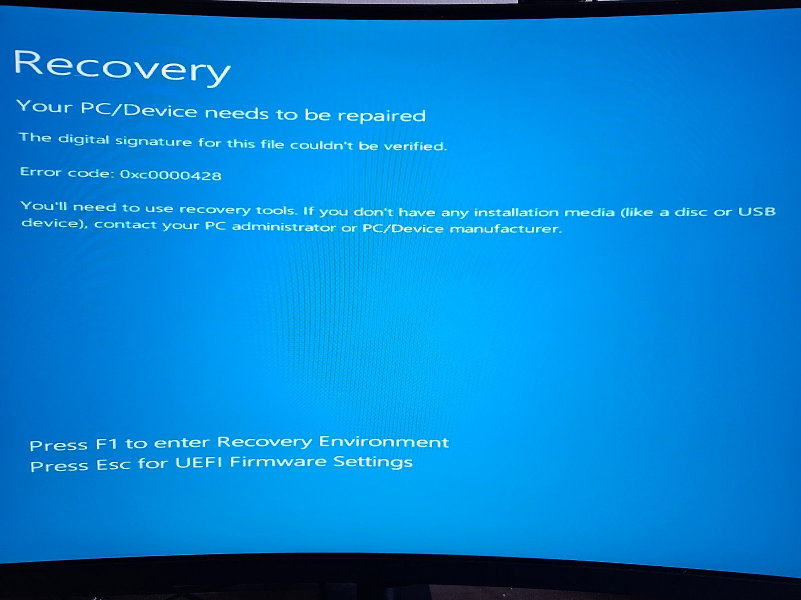

Αλλο μήνυμα τωρα
Επεξ/σία από emperor4her

Ερωτηση:
εφοσον κατα κυριο λογο τα μηνυματα που βγαζει ειναι για recovery, υπαρχει περιπτωση να φταει ο ssd που εχει 92% υγεια? δηλαδη ακομη και μετα το φορματ να χανει αρχεια?
αλλα καθε φορα χανει 2 συγκεκριμενα αρχεια?
  • ntoskrnl.exe
  • winload.efi
Βρηκα και αυτο https://www.minitool.com/backup-tips/0xc0000428.html
θα το δοκιμασω μετα και αυτο..
