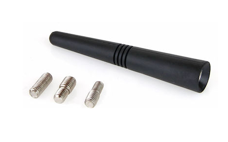

manolis940 Δημοσ. 22 Δεκεμβρίου 2023 Μέλος Δημοσ. 22 Δεκεμβρίου 2023 1 ώρα πριν, papoys1 είπε Οι περισσότερες κεραίες να μην πω όλες κρατούνται από τη μέσα πλευρά με ένα παξιμάδι. Αν είσαι τυχερός και η κεραία σου είναι μπροστά δες κάποιο βίντεο πως φτάνεις στο παξιμάδι.youtube ξενόγλωσσα και συνήθως θα πετύχεις βίντεο για εργασίες στο αυτοκίνητο. Από κει έχω βρει πολλά. Εμένα το opel την έχει πίσω και πρέπει να κατεβάσεις το μισό ουρανό να αλλαχτεί. https://www.youtube.com/watch?v=zCQVQIi8IaM https://www.youtube.com/watch?v=CyQ8vv3ddHY Η καινούργια μου κεραία δεν έχει βάση. Είναι κάτι σαν το παρακάτω και θέλω να το βιδώσω στην ήδη υπάρχων βάση. Έχω περάσει μια παρόμοια σε ένα yarris και θυμάμαι ότι η ντίζα της βάσης ξεβίδωνε, έβαλα τους αντάπτορες και έβαλα την καινούργια κεραία. Στο Fiesta παρόλο που έβαλα και λίγο WD40 όταν έβαλα την πένσα πάλι δεν ξεβίδωνε. Και η ερώτηση μου, είναι ότι υπάρχει περίπτωση να μην ξεβιδώνει και να πρέπει να πάρω και βάση όπου να δέχεται αντάπτορες ή θέλει κάποιο ιδιαίτερο τρόπο;
papoys1 Δημοσ. 22 Δεκεμβρίου 2023 Δημοσ. 22 Δεκεμβρίου 2023 25 λεπτά πριν, manolis940 είπε Η καινούργια μου κεραία δεν έχει βάση. Είναι κάτι σαν το παρακάτω και θέλω να το βιδώσω στην ήδη υπάρχων βάση. Έχω περάσει μια παρόμοια σε ένα yarris και θυμάμαι ότι η ντίζα της βάσης ξεβίδωνε, έβαλα τους αντάπτορες και έβαλα την καινούργια κεραία. Στο Fiesta παρόλο που έβαλα και λίγο WD40 όταν έβαλα την πένσα πάλι δεν ξεβίδωνε. Και η ερώτηση μου, είναι ότι υπάρχει περίπτωση να μην ξεβιδώνει και να πρέπει να πάρω και βάση όπου να δέχεται αντάπτορες ή θέλει κάποιο ιδιαίτερο τρόπο; α τωρα κατάλαβα. Οι περισσότερες βάσεις έχουν θηλυκό (όπως και η δική μου) εσένα μάλλον έχει αρσενικό άρα δεν κάνει η συγκεκριμένη. Εδώ σε focus βλέπω θηλυκό άρα ατύχησες. https://youtu.be/oWyTV4fbN9M?si=kbKPee_7mFt9aCwV&t=15
Ukforthemoment Δημοσ. 22 Δεκεμβρίου 2023 Δημοσ. 22 Δεκεμβρίου 2023 31 λεπτά πριν, manolis940 είπε Η καινούργια μου κεραία δεν έχει βάση. Είναι κάτι σαν το παρακάτω και θέλω να το βιδώσω στην ήδη υπάρχων βάση. Έχω περάσει μια παρόμοια σε ένα yarris και θυμάμαι ότι η ντίζα της βάσης ξεβίδωνε, έβαλα τους αντάπτορες και έβαλα την καινούργια κεραία. Στο Fiesta παρόλο που έβαλα και λίγο WD40 όταν έβαλα την πένσα πάλι δεν ξεβίδωνε. Και η ερώτηση μου, είναι ότι υπάρχει περίπτωση να μην ξεβιδώνει και να πρέπει να πάρω και βάση όπου να δέχεται αντάπτορες ή θέλει κάποιο ιδιαίτερο τρόπο; Μπορείς να βάλεις φωτό και απο την βάση;
