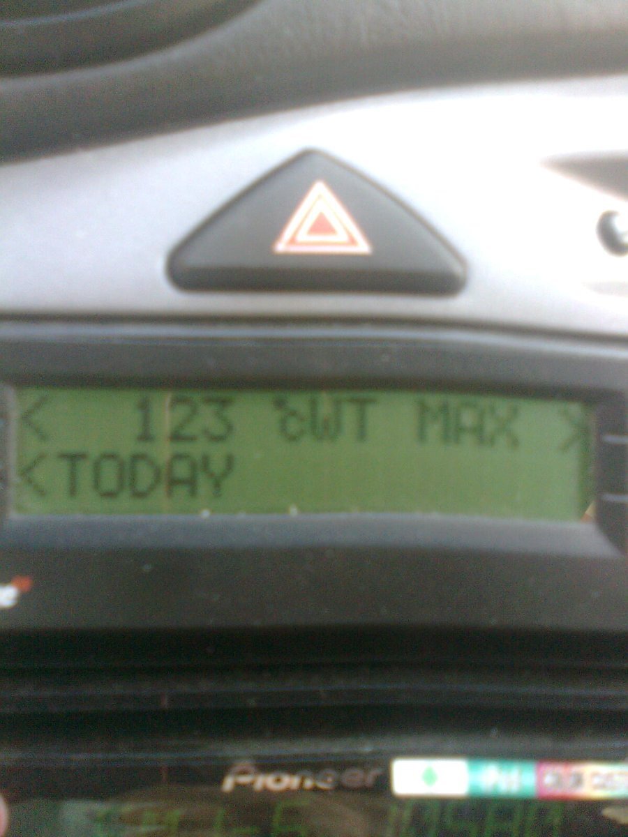

gk4 Δημοσ. 16 Δεκεμβρίου 2023 Δημοσ. 16 Δεκεμβρίου 2023 Έχω το ίδιο ακριβώς.Κανένα service δεν προβλέπει αλλαγή ψυγείου.Παραφλού ίσως.Οι 108 βαθμοί είναι φυσιολογική ένδειξη.Μάλλον φταίει το που εχουν τοποθετήσει τον αισθητήρα θερμοκρασίας.Εχω συνδεδεμένο το scangauge και βλέπω ανα πάσα στιγμή μετρήσεις του εγκεφαλου. Όταν δείχνει 106=90.Το βεντιλατέρ μπάινει όταν δείξει 120.Το μέγιστο που έχω δει να γράφει είναι 123 βαθμοι σε συνθήκες καυσωνα.Δεν έχει ανεβάσει ποτέ θεμοκρασία. Κατά τα άλλα εμένα μου βγήκε αξιόπιστο.Βασικές βλάβες ως τώρα: 90000κ αντλία βενζίνης (άουτς) 95000κ αισθητήρας ταχύτητας 115000κ πολλαπλασιαστής στα 14 χρόνια κομπρέσορας a/c αλλαγή παγουριού ψυγείου λόγο ραγίσματος Συντηρητικός οδηγός όλα τα service στην ώρα τους.Λάδια-φίλτρα ακόμα και σήμερα τα original.Λάδι 100ml/1000k και μόνο αν το δουλευεις σε υψηλες στροφές.Αλλιώς ούτε σταγόνα.Αργό αμάξι αλλά πολύ παιχνιδιάρικο. 1 1
