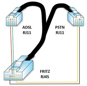

Πολύ δύσκολα θα τους βρεις, καθώς σχεδόν παντού πλέον η τηλεφωνία είναι VoIP οπότε η εταιρεία έπαψε να τους δίνει μαζί με τις συσκευές. Είναι ειδικού αντάπτορες για τον σωστό τερματισμό των καλωδίων ανάλογα το σήμα που φέρουν.
Η λύση (που τις έχουν εφαρμόσει πολλοί χρήστες των Fritz) είναι η τροποποίηση του Υ-καλωδίου ή να φτιάξεις ένα με τους ακροδέκτες που θέλεις.
