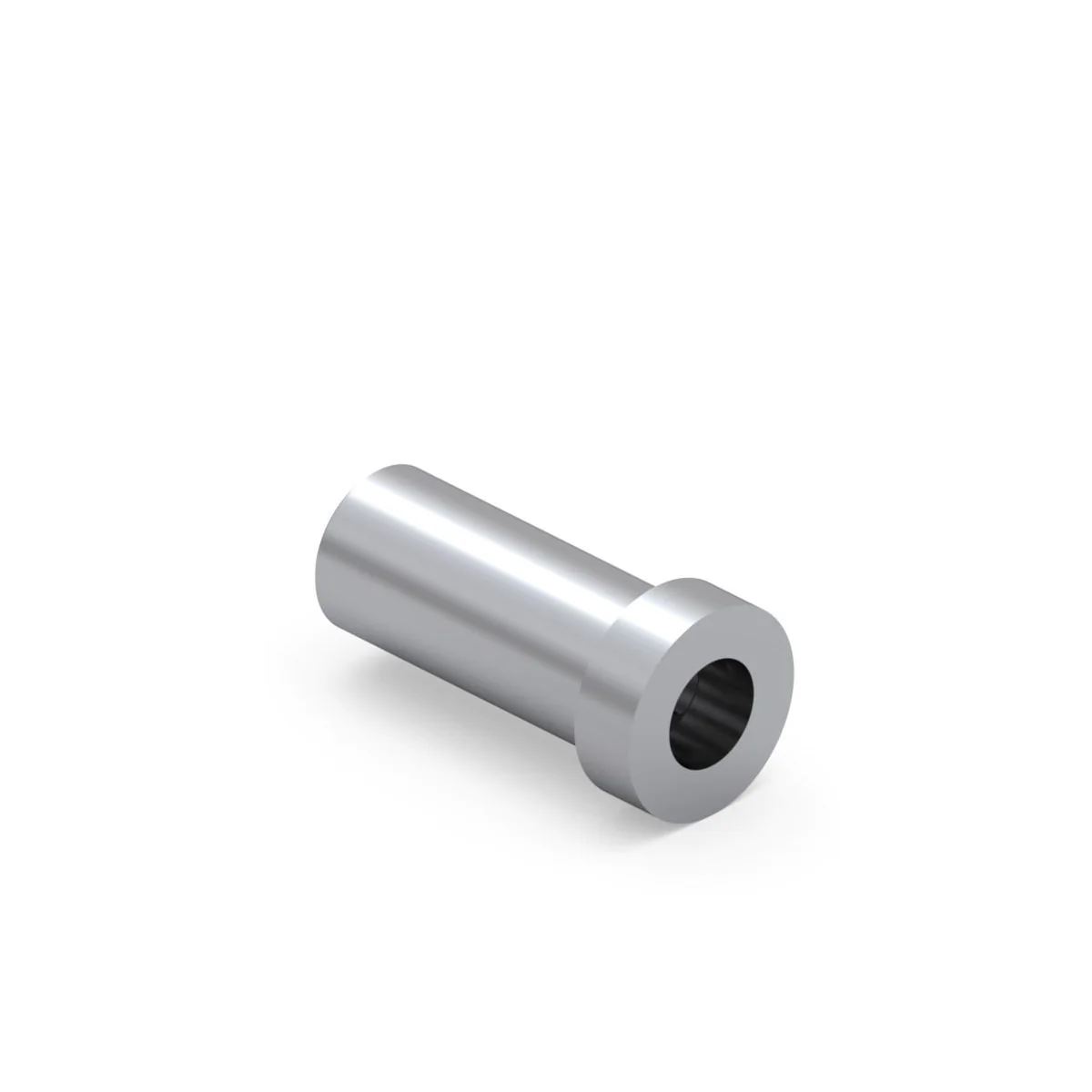

vasillis17 Δημοσ. 19 Δεκεμβρίου 2023 Μέλος Δημοσ. 19 Δεκεμβρίου 2023 παιδια επειδη ετυχε και ειδα καποια βιντεακια επεσα πανω σε ενα που φτιαχνουνε τα κουμπια να μπαινουνε και να βγαινουνε ευκολα ,θα αξιζε να ανοιχτη μια φορα και να γινει ετσι η τα κουμπια θα παιζουνε αριστερα δεξια και θα εχουνε κενο το εχει δοκιμασει καπιως νομιζω πως το κοστος θα ειναι μικρο αξιζει μια προσπαθεια να πειραματιστο τι λετε?τα πληκτρολογια που φτιαχνανε ειχανε διαφορετικους διακοπτες απο τους romer g και βαζανε κατι τετοια οπως στη φοτω να βγενουνε και να μπαινουνε.

vasillis17 Δημοσ. 19 Δεκεμβρίου 2023 Μέλος Δημοσ. 19 Δεκεμβρίου 2023 51 minutes ago, SeNNinhA said: Ειναι εξαιρετικά πιθανό από την χρήση να εχουν αστοχήσει οι κολλησεις της βάσης των πλήκτρων με την motherboard. Εαν πιανουν τα χέρια σου το ανοίγεις εύκολα και με ενα απλό κολλητήρι βάλεις λίγο soldering απο πάνω ή απλά θερμαίνεις το ήδη υπάρχον και ξανακολλάει. Επιλογή #2, πας σε ενα τεχνίτη Ηλεκτρονικό στην γειτονιά σου και σου τα κολλαει αυτος. Υπολογιζω 5-10 ευρώ να σου παρει, ειδικα εαν του το πας λυμένο. Ναι είδα κάποια βίντεο πώς το κάνουμε και φαίνεται εύκολο ,έλεγα μήπως τοποθετήσω αυτά τα μικρά εξαρτήματα ώστε να μπαίνουνε και να βγενουνε χωρίς να χρειάζεται να το λύσω αν ξανα χρειαστεί ξανα τοποθετοντας αυτα.
SeNNinhA Δημοσ. 19 Δεκεμβρίου 2023 Δημοσ. 19 Δεκεμβρίου 2023 5 λεπτά πριν, vasillis17 είπε Ναι είδα κάποια βίντεο πώς το κάνουμε και φαίνεται εύκολο ,έλεγα μήπως τοποθετήσω αυτά τα μικρά εξαρτήματα ώστε να μπαίνουνε και να βγενουνε χωρίς να χρειάζεται να το λύσω αν ξανα χρειαστεί ξανα τοποθετοντας αυτα. Τζάμπα παίδεμα και σαφέστατα πιο δύσκολη δουλειά με αμφίβολο αποτέλεσμα θα έλεγα. Έχεις σκοπό να αλλάζεις τους διακόπτες σου? Άχρηστο future για εμένα. Εάν έχεις κολλητήρι και ξέρεις να το χρησιμοποιεις σε 15-20 λεπτά είσαι έτοιμος. Στο κάτω κάτω δεν χάνεις κάτι. Εάν δεν έχεις κολλητήρι και δεν ξέρεις να το, χρησιμοποιείς ένας ηλεκτρονικός θα σου το φτιάξει σε 5 λεπτά εάν του το πας λυμενο με σημαδεμενες τις θέσεις από τα προβληματικά κουμπιά 1
