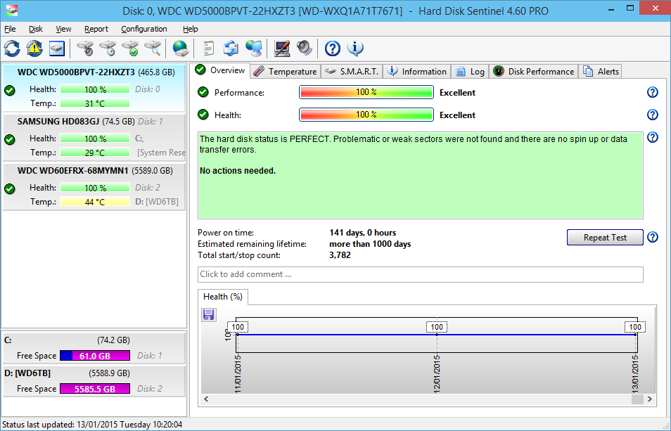

Petros Electron Δημοσ. 11 Δεκεμβρίου 2023 Δημοσ. 11 Δεκεμβρίου 2023 Καλημερα, προφανώς ο δισκος εχει πρόβλημα. Κατέβασε το hard disk sentinel για να δεις την υγεια και τις επιδόσεις του δίσκου και τα ξαναλέμε.

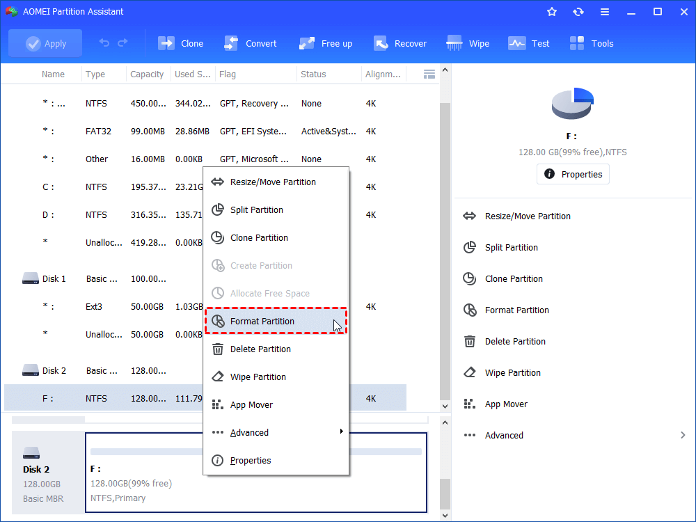

Petros Electron Δημοσ. 11 Δεκεμβρίου 2023 Δημοσ. 11 Δεκεμβρίου 2023 (επεξεργασμένο) 10 ώρες πριν, ΑΤΛΑΣ-59 είπε ωραιο προγραμματακι αλλα δεν εγινε τιποτα, αναγνωριζει την μαρκα αλλα τιποτ αλλο Δηλαδη δεν βγαζει αριστερα πληροφοριες οπως υγειά και θερμοκρασία?. Δες την εικονα για να καταλαβεις τι γραφω και ανέβασε εσυ την δικια σου. Περιεργο μου φενεται.. 10 ώρες πριν, ΑΤΛΑΣ-59 είπε Ξεχασα να αναφερω οτι τον συνδεσα στην παλια τηλεοραση και επαιζε κανονικα, ισως εχει κανει φορματ η παλια τηλεοραση και δεν το αναγνωριζει η καινουρια; μηπως υπαρχει τροπος να αλλαξω το φορματ του δισκου σε NTFS χωρις απωλειες; Εφόσον παιζει στην παλια, πιθανόν ο δισκος να ειναι διαμορφωμένος σε αλλο φορματ. Και δεν νομιζω οτι μπορείς να αλλαξεις το format χωρις να χασεις οτι εχεις μεσα. Αλλα περίεργο και παλι μου φενεται να μην το "βλεπει" στο PC. Γιατι συμφωνά με τα παρακάτω: (εκτος αν μιλαμε για πολυ παλαια TV η οποια εχει αλλο φορματ δικο της..) Αναφορά σε κείμενο In general, Samsung Smart QLED and SUHD TVs support FAT, exFAT, and NTFS file systems. Full HD TVs support NTFS (Read Only), FAT16 and FAT32. Ριξε μια ματια αν μπορείς να κάνεις κατι με το AOMEI Partition Assistant Standard συμφωνά με αυτον τον οδηγό, τουλάχιστον να δεις σε τι ειναι διαμορφωμένος ο δισκος σου. Επεξ/σία 11 Δεκεμβρίου 2023 από Petros Electron
